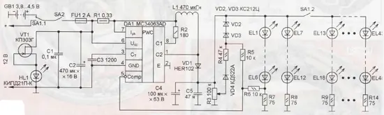

Схема предлагаемого светодиодного светильника показана на рис. 1. Её основа - широко распространённая микросхема МС34063А, включённая по типовой схеме импульсного обратноходового повышающего преобразователя напряжения.

Изменяя выходное напряжение преобразователя, регулируют яркость свечения светодиодов переменным резистором R3. Напряжение с движка резистора R3 через цепь VD4, R4, R5 поступает на один из входов компаратора микросхемы (вывод 5) и сравнивается с образцовым напряжением 1,25 В внутреннего источника. Если напряжение, поступающее на вывод 5 микросхемы, превышает 1,25 В, скважность импульсов преобразователя изменяется, а его выходное напряжение уменьшается. При токе, потребляемом одной группой светодиодов, 16...20 мА напряжение на ней около 19 В и зависит от температуры.
Для защиты светодиодов EL1-EL48 от перегрузки по току, при максимальном свечении, в преобразователь введён режим ограничения тока. Падение напряжения на резисторе R7, выполняющем функцию датчика тока, через резистор R6 также поступает на вывод 5 микросхемы. При увеличении напряжения на нём более 1,25 В произойдёт уменьшение выходного напряжения преобразователя, что приведёт к ограничению тока через светодиоды. Значение тока 1огр через светодиоды, при котором происходит ограничение, можно рассчитать по формуле Iогр=1.25/R7.
Поскольку тип применённых в светильнике светодиодов не был известен, их максимально допустимый ток принят равным 20 мА, как для большинства светодиодов видимого излучения в корпусе диаметром 5 мм. При сопротивлении резистора R7 75 Ом ограничение тока произойдёт на уровне 16,6 мА. Для равномерного распределения тока между группами светодиодов (в предположении, что вольт-амперные характеристики каждой группы из светодиодов одного типа различаются незначительно) сопротивления резисторов R7-R14 выбраны одинаковыми. Как показали измерения, это предположение оказалось верным, и при всех исправных све-тодиодах токи в группах различались незначительно при изменении яркости их свечения от нулевой до максимальной. Диод VD4 устраняет шунтирование сигнала от датчика тока R7 при нижнем по схеме положении движка переменного резистора R3, соответствующего режиму максимальной яркости свечения.
Для защиты выходного транзистора микросхемы от пробоя повышенным напряжением при случайном обрыве нагрузки служит цепь VD2, VD3, R5. В нормальном режиме напряжение на выходе преобразователя (на конденсаторе С4) не превышает 20...21 В, что меньше суммарного напряжения стабилизации стабилитронов VD2 и VD3 (UCI=24 В), поэтому они закрыты. При обрыве цепи нагрузки напряжение на выходе преобразователя увеличится и стабилитроны VD2 и VD3 откроются. При этом напряжение на выводе 5 микросхемы превысит 1,25 В, а выходное напряжение преобразователя ограничится в соответствии с формулой Uвых= Uист + 1,25(R5+R6+R7)/(R6+R7). Для выбранных номиналов элементов выходное напряжение без нагрузки будет около 26,5 В.
Переключателем SA1 производится выбор источника питания светильника: встроенный или внешний. В случае питания светильника от внешнего источника напряжением 12 В задействованы все светодиоды EL1-EL48. При этом потребляемый устройством ток в режиме максимальной яркости равен около 290 мА. В случае питания светильника от встроенной батареи из трёх аккумуляторов или гальванических элементов типоразмера АА контакты переключателя SA1.2 отключают шесть групп светодиодов EL13-EL48, оставляя в работе только две: EL1- EL12. При этом потребляемый устройством ток в режиме максимальной яркости свечения не превышает 300 мА. Отключение светодиодов EL13-EL48 необходимо для рационального использования энергии встроенной батареи. Если этого не сделать, то потребляемый ток на максимальной яркости свечения будет около 1,2 А. Очевидно, что в этом случае рассчитывать на продолжительную работу встроенной батареи не приходится.
При верхнем по схеме положении движка переменного резистора R3, соответствующем нулевой яркости свечения, устройство потребляет от источника питания ток 3...5 мА. Свето-диод повышенной яркости HL1 сигнализирует о включённом состоянии устройства и необходим для исключения разрядки элементов питания случайно включённого устройства с установленным на минимум регуляторе яркости. Ток через светодиод стабилизирован на уровне 3...5 мА полевым транзистором VT1. Стабилизатор тока обеспечивает постоянство яркости свечения свето-диода HL1 при переключении питания светильника с внешнего источника напряжением 12 В на встроенный напряжением 3,6...4,5 В. Использование све-тодиода HL1 повышенной яркости позволяет при таком токе заметить его свечение в светлое время суток.

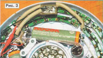

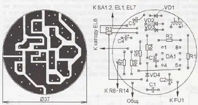

Большинство деталей размещены на круглой печатной плате, чертёж которой показан на рис. 2. Она изготовлена из односторонне фольгиро-ванного стеклотекстолита толщиной 1...2 мм. Диаметр отверстий на печатной плате под выводы микросхемы - 0,7...0,8 мм, под выводы остальных элементов и провода - 0,8...1,0 мм. Плата расположена в центральном отверстии корпуса светильника, первоначально предназначенном для установки элемента его подвеса. В отверстие задней крышки корпуса вклеена наглухо пластина круглой формы из полистирола толщиной 1...1,5 мм, вырезанного, например, из корпуса трёхдюймовой компьютерной дискеты. Для склеивания допустимо использовать дихлорэтан. Предохранитель FU1 и транзистор VT1 смонтированы навесным способом. Для исключения замыканий каждый из них нужно поместить и зафиксировать в термоусадочной трубке подходящего размера. Резисторы R8-R14 также смонтированы навесным способом. Одним выводом они припаяны к печатным платам со светодиодами в соответствии со схемой, а вторым - к промежуточным контактным площадкам, как показано на рис. 3. Для исключения замыканий резисторы R8-R14 помещены в ПВХ трубку подходящего размера. Площадки изготовлены из односторонне фольгированного стеклотекстолита размерами около 10x10 мм, у которого по периметру удалена фольга шириной 1 ...1,5 мм.

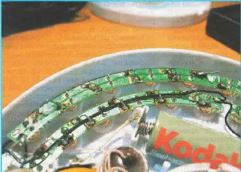

Светодиоды в светильнике изначально установлены на восьми печатных платах и соединены параллельно. При попытке демонтажа происходят их перегрев и повреждение, поэтому печатные платы с установленными в них светодиодами доработаны. На каждой плате перерезаны печатные проводники, соединяющие светодиоды, и припаяно по пять перемычек, как показано на рис. 4, так, чтобы получилось последовательное соединение светодиодов.

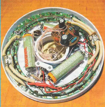

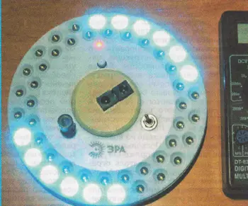

Внешний вид светильника со снятой задней крышкой корпуса показан на фото (рис. 5). Работу светильника от встроенной батареи иллюстрирует фото на рис. 6.
