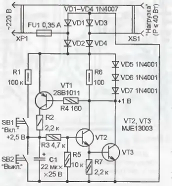

Принципиальная схема возможного варианта такого выключателя представлена на рис. 1. Он выполнен на трёх высоковольтных транзисторах, два из которых (VT2, VT3) образуют составной транзистор, а все три - аналог запираемого тринистора с малыми токами управления и удержания После подачи на устройство напряжения 220 В подключённая к розетке XS1 нагрузка остаётся обесточенной, так как конденсатор С1 разряжен и все транзисторы закрыты. При замыкании контактов кнопки SB1 этот конденсатор заряжается до напряжения около 2,5 В и транзисторы VT2, VT3, а вслед за ними и VT1 открываются. В результате диагональ выпрямительного моста на диодах VD1-VD4, куда включён составной транзистор и диоды VD5-VD7, замыкается и на нагрузку поступает напряжение питания. Из-за падения напряжения на диодах и открытом транзисторе VT3 оно меньше сетевого на несколько вольт, но на работоспособности нагрузки это не отражается. Диоды VD5-VD7 ограничивают напряжение на резисторе R6 и тем самым защищают эмиттерный переход транзистора VT1 от перегрузки.
Чтобы отключить питание нагрузки, достаточно кратковременно нажать на кнопку SB2. При этом конденсатор С1 мгновенно разряжается, транзисторы закрываются и нагрузка отключается от сети.
Устройство может работать с любой нагрузкой мощностью до 40 Вт. Действующее значение напряжения на нагрузке мощностью 16 Вт (лампа накаливания) меньше сетевого примерно на 4 В, на нагрузке мощностью 40 Вт - на 8 В. В первом случае нагрев корпуса транзистора VT3 практически отсутствует, а во втором его температура повышается до 50...60 °С (при температуре окружающего воздуха 22 °С).
При кратковременном пропадании сетевого напряжения нагрузка откпючается и остаётся обесточенной при его восстановлении. Чтобы её вновь подключить к сети, необходимо нажать на кнопку SB1.

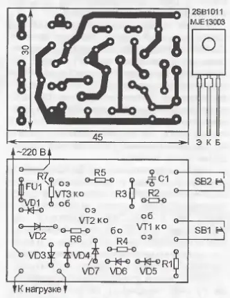

Устройство собирают на печатной плате, чертёж которой показан на рис. 2. На ней размещены все детали, кроме кнопок. Резисторы и диоды монтируют перпендикулярно плате. Резисторы - МЛТ, С1-4, С1-14, С2-23, конденсатор - оксидный любого типа отечественный или импортный. Кнопки SB1, SB2 - малогабаритные мембранные с пластмассовым толкателем длиной не менее 10 мм, например, SDTG-644/648, SDTX644/648, SDTA644. (При установке выключателя в устройстве с металлическим корпусом их металлические детали крепления должны быть от него электрически изолированы). Плавкая вставка FU1 - любая малогабаритная. При наличии в дорабатываемом аппарате собственной плавкой вставки в цепи 220 В показанную на схеме можно не устанавливать.
