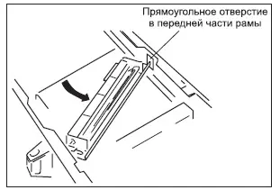

4.    Снимают узел копировальной лампы и направляющую копировальной лампы, для этого:
-    вручную перемещают узел копировальной лампы в вырез рамы;
-    ослабляют крепежные винты приводного троса с передней и задней сторон рамы и снимают приводной трос с узла копировальной лампы;
-    вставляют угол узла копировальной лампы в прямоугольное отверстие в передней части рамы и, поворачивая узел в указанном стрелкой направлении, вынимают его (рис. 1);
Рис. 1
- отсоединяют проводку копировальной лампы от базы зеркала, пластины оптической базы и рамы.
