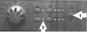

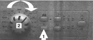

1.    Нажимают и удерживают кнопку выбора дополнительных функций на ПУ (1 на рис. 1).
2.    Поворачивают ручку селектора программ на две позиции по часовой стрелке (поз. 60°) - см 2 на рис. 1.
3.    После того как загорятся все светодиоды на ПУ, отпускают кнопку выбора дополнительных функций (1 нарис. 1).
4.    Спустя 10 секунд с момента начала свечения све-тодиодов на ПУ нажимают кнопку "СТАРТ/ПАУЗА"
(1 на рис_ 2).
Рис. 1
Рис. 2
После этого начнет выполняться автоматический тест, состоящий из 10 этапов.

Электронная система управления СМ имеет в своем составе функцию диагностики ошибок. Если в процессе работы СМ возникли сбои или появились различные неисправности, система управления формирует соответствующие коды ошибок. Код ошибки индицируется светодиодом, расположенным в нижней левой части ПУ (2 на рис. 2) Количество миганий све-тодиода в серии соответствует коду ошибки. Пауза между сериями миганий составляет 5 с.
