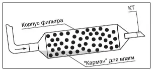

В дополнение к сказанному можно применить еще один весьма любопытный прием. При наличии влаги располагают фильтр горизонтально, но его кончик с КТ слегка приподнимают (см. рис. 2). Кстати, позже, при возможности, фильтр лучше опустить слегка вниз - это увеличивает КПД агрегата. Это затруднит проталкивание влаги вперед, по ходу хладагента (особенно при остановках агрегата).
Рис. 2
Неплохо после этого дать поработать компрессору первые несколько суток в режиме малого холода. Тогда короткие циклы работы не дадут влаге собраться в капли и "прихватить" систему. А фильтр дополнительно и эффективно "соберет" оставшуюся влагу.
