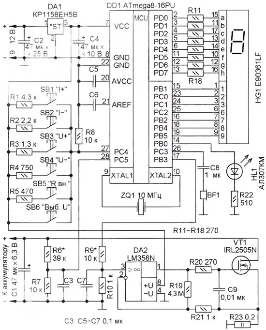

Схема прибора показана на рис. 1. Его основа - микроконтроллер АТмедав (DD1). Клавиатура с однопроводным интерфейсом состоит из шести кнопок SB1-SB6. Информация об измеренных параметрах аккумулятора выводится на девятиразрядный светодиодный индикатор HG1. Для разрядки подключаемого аккумулятора использован источник тока, управляемый напряжением (ИТУН) на ОУ DA2, транзисторе VT1, резисторах R9, R10, R19-R21, R23 и конденсаторах С7, С9.
Если напряжение подключённого аккумулятора ниже 1 В, клавиатура прибора заблокирована, а капсюль BF1 излучает три прерывистых звуковых импульса на частоте 600 Гц. Если напряжение аккумулятора выше 1 В, капсюль BF1 излучает два прерывистых звуковых импульса на частоте 3000 Гц при подключении аккумулятора, а также по окончании его разрядки до установленного напряжения

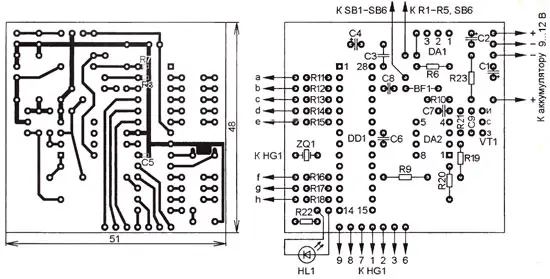

Большая часть деталей смонтирована на печатной плате из односторонне фольгированного стеклотекстолита, чертёж которой показан на рис. 5 Тонкими прямоугольниками показаны компоненты поверхностного монтажа R7, R8 и С5, установленные со стороны печатных проводников.
Для обеспечения линейности тока ИТУН во всём интервале необходимо применять ОУ DA2 с возможно меньшим напряжением смещения нуля и транзистор VT1 с небольшим пороговым напряжением. В экземпляре автора напряжение смещения нуля ОУ DA2 около 4 мВ и транзистор VT1 с напряжением порога 1,85 В при токе стока 1 А, нелинейность тока ИТУН не превышала 10 %. Минимальное значение тока ИТУН - не более 2 мА. Транзистор VT1 установлен без теплоотвода. Для его охлаждения применён вентилятор от компьютерного процессора. Вентилятор и прибор получают питание от нестабили-зированного сетевого адаптера с выходным напряжением 9.. 12 В и током нагрузки не менее 0,5 А.
Налаживание заключается в подборе резисторов R6 и R9. Подбором резистора R6 устанавливают по образцовому вольтметру показания старших разрядов индикатора HG1. Далее нажатием на кнопки SB1 и SB2 выводят на индикаторе HG1 требуемое значение тока разрядки, измеряют ток ИТУН образцовым амперметром и подбором резистора R9 устанавливают измеренный ток равным показаниям индикатора HG1.
P.S. В случае отсутствия самовозбуждения тактового генератора микроконтроллера его выводы 9 и 10 следует соединить с общим проводом через конденсаторы одинаковой ёмкости 12...22 пФ.
