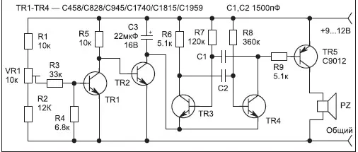

Низкий ток потребления в дежурном режиме (2 мА), малые габариты устройства (размеры платы - 36x48 мм) и регулируемый порог срабатывания позволяют применить сигнализатор (из набора NF400 компании МАСТЕР КИТ) в составе практически любой аппаратуры, в том числе и с батарейным питанием. Устройство также найдет применение в качестве сигнализатора разряда автомобильного аккумулятора.
Рис. 2. Принципиальная схема устройства
При понижении заданного порога контролируемого напряжения устройство издает звуковой сигнал. Порог срабатывания сигнализатора (напряжение 8.13 В) можно регулировать подстроечным резистором VR1. Для питания сигнализатора подойдет источник постоянного тока напряжением 8.15 В и током нагрузки не менее 100 мА.
Описание
На транзисторах TR1 и TR2 выполнен электронный ключ, порог срабатывания которого можно регулировать подстроечным резистором VR1.
При понижении напряжения питания ниже значения, задаваемого подстроечным резистором VR1, срабатывает пороговый и электронный ключ и подает питание на схему мультивибратора (звукового генератора), выполненного на транзисторах TR3 и TR4. С выхода мультивибратора звуковой сигнал подается на усилитель мощности, выполненный на транзисторе TR5, а затем - на миниатюрный пьезоизлучатель PZ.
Конструктивно устройство выполнено на печатной плате из фольгированного стеклотекстолита размерами 36x48 мм.
Регулировка сигнализатора
Для настройки устройство желательно подключить к источнику питания с возможностью плавной регулировки выходного напряжения в интервале 8.15 В.
Подают на сигнализатор с регулируемого источника питания напряжения, равное 12.15 В. Плавно снижая напряжение питания, проверяют срабатывание сигнализатора (до появления звукового сигнала).
Устанавливают напряжение питания, равное желаемому порогу срабатывания сигнализатора. Медленно вращая подстро-ечный резистор VR1, дожидаются момента срабатывания сигнализатора.
