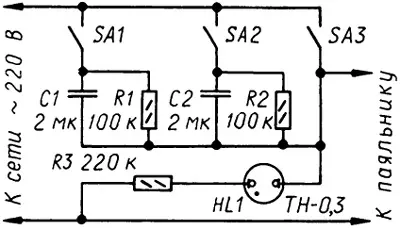

Даже начинающие радиолюбители знают, что перегретым паяльником и работать труднее, и качество паяного соединения получится низким. Чтобы уменьшить температуру паяльника, надо понизить напряжение его питания. Добиться этого можно разными способами; я выбрал, кажется, самый простой из них.
Рис. 1
На глаза попалась пластмассовая коробка, похожая на школьный пенал, в которой, как говорят, из подручных материалов, было собрано буквально за два часа простое устройство по схеме на рис. 1. Эта приставка рассчитана на работу совместно с паяльником мощностью 40 Вт.
При замыкании контактов SA1 напряжение на нагрузке равно примерно 150 В (измерено стрелочным авомет-ром). Если замкнуть еще и контакты SA2, напряжение на нагрузке увеличится до 200 В. При замыкании контактов SA3 оно станет равно сетевому 220 В независимо от положения SA1 и SA2.
Рис. 2
Конденсаторы следует использовать бумажные (К40У-5, КБГ-МП, КБГ-МН, БГТ и др.) на номинальное напряжение не менее 400 В или пленочные К73 на напряжение не менее 630 В. Можно использовать батарею из нескольких конденсаторов, включенных параллельно. Резисторы R1, R2 разряжают конденсаторы после отключения приставки от сети.
Неоновая лампа HL1 служит индикатором наличия напряжения на нагрузке. Три тумблера SA1-SA3 - ТП1-2 или ТВ2-1, ТВ2-1 -2 ,Т 1, Т2, МТ1.
Внешний вид приставки показан на фото рис. 2. Она работает исправно уже более 20 лет.
