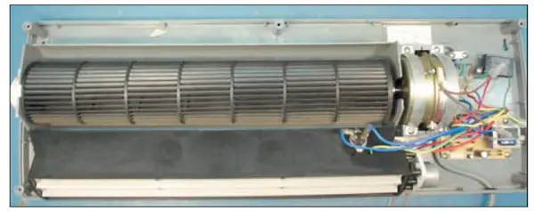

Обогреватель состоит из керамического нагревательного элемента, тангенциального вентилятора, электромотора вентилятора, шагового двигателя жалюзи, блока ионизатора и ЭБУ, пульта дистанционного управления (ПДУ). Вид тепловентилятора в разборе изображен на рис. 1.

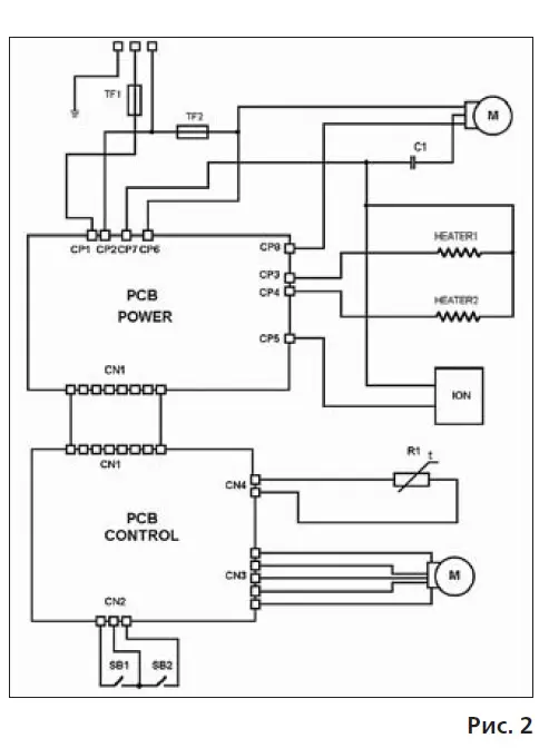

Электронный блок управления выполнен на двух платах - силовой, а также плате индикации и управления, соединенных между собой шлейфом проводов. Структурная схема ЭБУ тепловентилятора представлена на рис. 2.
Рис. 1

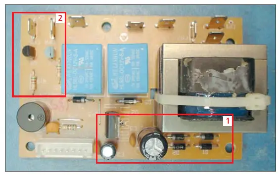

Силовая плата включает в себя блок питания и элементы коммутации нагрузки -рис. 3.
Блок питания состоит из понижающего трансформатора, мостового выпрямителя и стабилизатора (поз. 1, рис. 3). В качестве стабилизатора используется интегральная микросхема 78L05. Нагревательные элементы управляются посредством электромагнитных реле. Мотор вентилятора и блок ионизатора коммутируются симисторами (поз. 2, рис. 3). В устройстве применены симисторы фирмы Motorola MAC97A6. Они рассчитаны на коммутацию нагрузки до 800 мА (при напряжении до 400 В).
Рис. 3

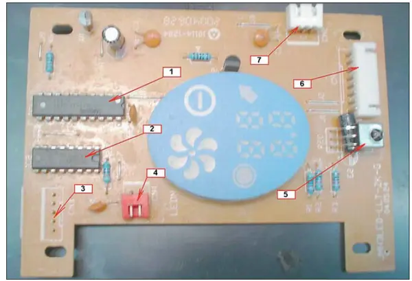

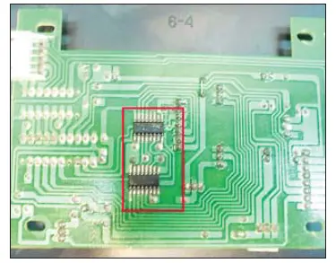

Плата индикации и управления представлена на рис. 4 и 5. На плате размещен светодиодный символьный индикатор, микроконтроллер (1), микросхема драйвера шагового двигателя (2), разъем шагового двигателя (3), разъем датчика температуры (4), ИК приемник (5), разъем силовой платы (6) и разъем кнопок управления (7).
Рис. 4
На стороне пайки печатной платы индикации и управления размещены микросхемы драйверов светодиодного индикатора. На рисунке 5 они выделены прямоугольником.
Рис. 5

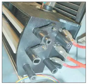

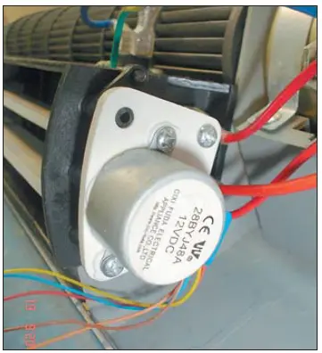

К механической части тепловентилятора можно отнести систему привода жалюзи, которая изображена на рис. 6 и 7.
Рис. 6
Рис. 7

Проверяется цельность термопредохранителя TF1, надежность соединителей CP2, CP6 сопротивление первичной обмотки трансформатора питания. Если в ходе проверки неисправность не выявилась, то проверяют напряжение +5 В на выходе стабилизатора. Выход из строя микросхемы стабилизатора является наиболее частой неисправностью. Если напряжение стабилизатора в норме, но дефект сохраняется, следует проверить и заменить конденсатор 1000 мкф в цепи фильтра выпрямителя (поз. 1, рис. 3).

В первую очередь необходимо проверить свободно ли вращается ротор вентилятора - если его крыльчатка вращается легко, то проверяется электрическая часть привода. Мультимет-ром проверяется цельность обмоток электромотора вентилятора, а также емкость рабочего конденсатора С1 (рис. 2). Проверяются элементы цепи управления электромотора, осматривается качество пайки их выводов (поз. 2, рис. 3).

Не работают жалюзи
Осматривается механическая часть привода (рис. 6, 7) жалюзи. Проверяется надежность контакта в разъеме CN3 (поз. 3, рис. 4) на плате индикации и управления, а также целостность выводов шагового двигателя.
Неисправности, связанные с платой индикации и управления, встречаются
крайне редко, и связаны они чаще всего с так называемой "холодной пайкой" или отказом микроконтроллера.
