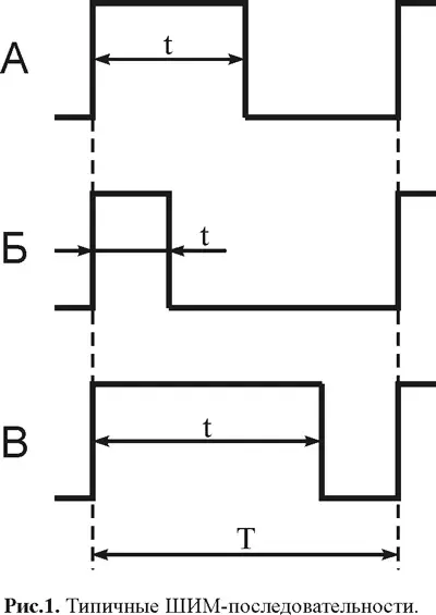

Для плавного управления яркостью в данном устройстве использован принцип Широтно-Импульсной Модуляции (ШИМ). ШИМ - это способ кодирования цифрового сигнала путём изменения длительности (ширины) прямоугольных импульсов несущей частоты. На рис. 1 представлены типичные графики ШИМ сигнала. Поскольку при широтно-импульсной модуляции частота импульсов, а значит, и период (T), остаются неизменными, то при уменьшении длительности импульса (t) увеличивается пауза между импульсами (эпюра "Б" на рис. 1) и, наоборот, при увеличении длительности импульса пауза уменьшается (эпюра "В" на рис. 1). В нашем случае включению светодиода соответствует появление на выходе регистра уровня логического нуля, поэтому яркость возрастает с увеличением скважности импульсов (эпюра "Б" на рис. 1), и, наоборот, яркость уменьшается с уменьшением скважности (эпюра "В" на рис. 1). Напомним, что скважностью импульсов называется отношение периода следования импульсов к их длительности. Скважность - безразмерная величина и не имеет единиц измерения, но может быть выражена в процентах.
В данном устройстве используется 16-битная длина слова ШИМ-последовательности, что соответствует 16-ти градациям яркости световых элементов. Такого числа градаций яркости вполне достаточно для визуально плавного изменения яркости при периоде нарастания и спада "бегущей волны" не превышающем одной секунды. С увеличением периода изменения яркости до двух-трёх секунд переходы между уровнями яркости (градации) становятся визуально заметными, что потребует увеличения длины слова ШИМ-последовательности. Но для большинства применений, если не требуется очень медленного воспроизведения эффекта, вполне достаточно и 16-ти градаций яркости.

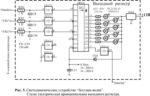

Для управления удалённым набором световых элементов используются три сигнальные линии последовательного интерфейса: "Data", "Clk1" и "Clk2". Первая линия "Data" - это информационный сигнал, а две другие линии - "Clk1" и "Clk2" - это сигналы стробирования буферных и выходных регистров, соответственно, входящих в состав ИМС 74AC595.

Для компенсации отражённого сигнала в данном устройстве используются так называемые интеграторы или интегрирующие RC-цепочки. Необходимость в них возникает только при работе на линии длиной более 10 м в условиях повышенного уровня помех. В авторском варианте устройства на линиях длиной до 10 м конденсаторы, показанные на схемах выходных регистров штриховыми линиями, не использовались. Линия связи при длине до 10 м выполняется жгутом из 5 проводников, включая "Питание "+12В"" и "Общий провод". При этом никаких сбоев не наблюдается, даже без интегрирующих конденсаторов. При длине сигнальной линии от 10 до 100 м возрастают перекрёстные помехи, наводимые смежными проводниками. В таком случае каждую сигнальную линию: "Data", "Clk1" и "Clk2" необходимо выполнить отдельной витой парой, а на платах выходных регистров установить конденсаторы, показанные на схеме штриховыми линиями. В таком случае, удалённые регистры и гирлянды запитываются от отдельного источника питания напряжением "+12В".

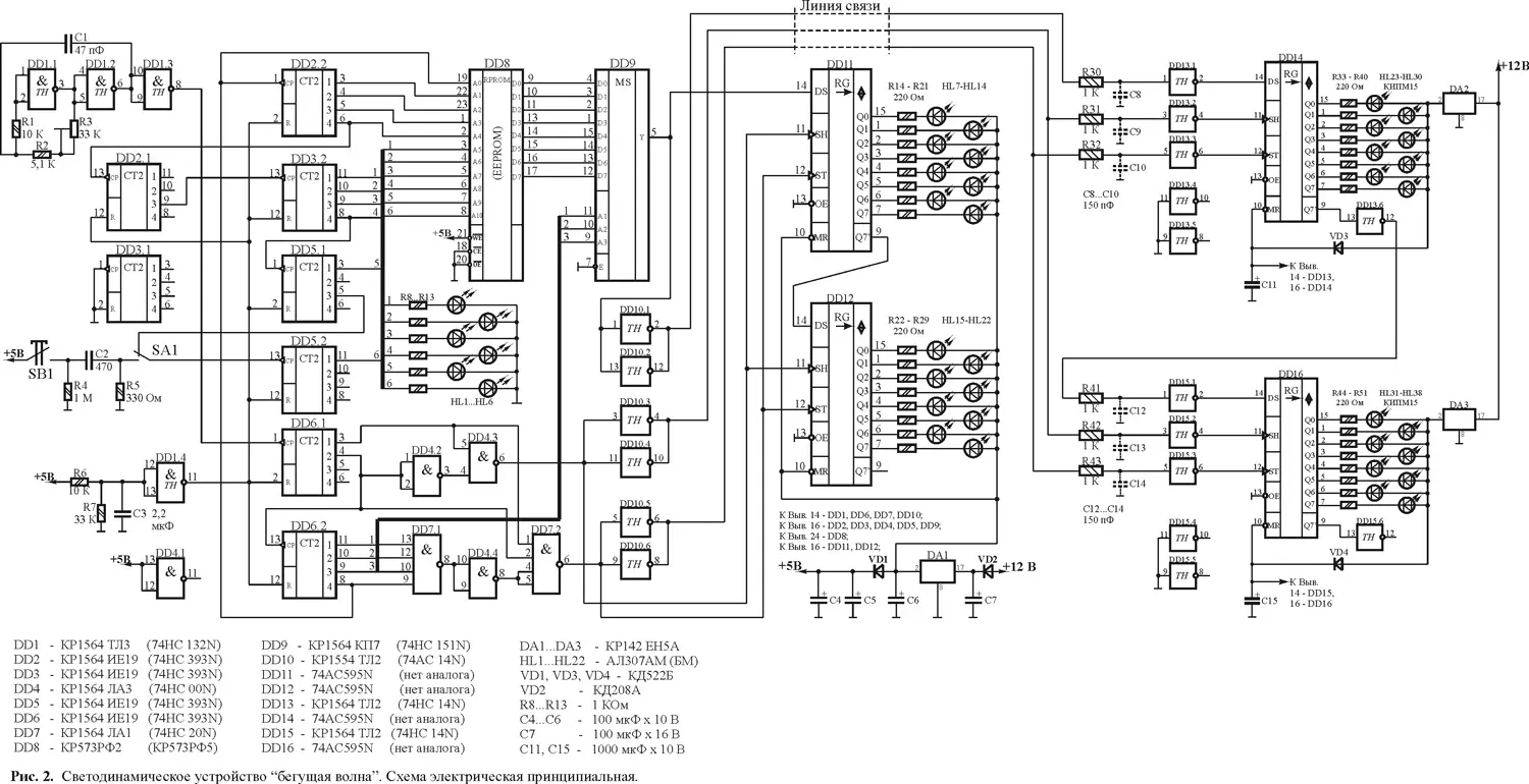

Схема электрическая принципиальная. Светодинамическое устройство (рис.2) состоит из основной платы контроллера и двух плат удалённых регистров, которые подключаются к основной плате с помощью трёх линий последовательного интерфейса. Общий проводник (на схеме не показан) также входит в состав соединительной линии и выполняется многожильным проводом сечением не менее 1 мм2. Соединительная линия заканчивается 9-контактной вилкой типа DB-9. На печатной плате установлен ответный разъём XN1 (на схеме также не показан).
Основная плата контроллера содержит: схему сброса в исходное состояние на триггере Шмитта DD1.4 и элементах C3-R6-R7; задающий генератор на элементах DD1.1…DD1.3; схему формирования импульсов синхронизации DD6.1, DD4.2…DD4.4, DD7.1, DD7.2; адресный счётчик DD6.2 выборки мультиплексора DD9 и счётчики DD2.2, DD3.2, DD5.1, DD5.2 адресации ИМС ЭСППЗУ DD8; светодиодную линейку индикации номера страницы памяти (HL1…HL4, зелёного цвета), индикатор возрастания-убывания яркости (HL5, жёлтого цвета), а также индикатор номера светодинамического эффекта (HL6, красного цвета). Для контроля работоспособности устройства на основной плате установлены регистры DD11, DD12 и светодиодная линейка HL7…HL22. Для трансляции сигналов в качестве драйверов использованы мощные буферные элементы на основе триггеров Шмитта типа КР1554ТЛ2 (74AC14). В качестве ИМС памяти можно использовать не только ЭСППЗУ типа AT28C16, но и РПЗУ типа КР573РФ2(РФ5).

Принцип работы. При включении питания интегрирующая цепочка C3-R6 совместно с триггером Шмитта DD1.4 формирует короткий положительный импульс, который обнуляет счётчики DD2.1…DD6.2 (кроме DD3.1, который не используется), и, тем самым, переводит контроллер в исходное состояние. Импульсы задающего генератора DD1.1…DD1.3 с частотой около 130 КГц (точнее 131072 Гц) синхронизируют счётчик DD6.1, а вслед за ним и DD6.2 и остальные адресные счётчики. Забегая вперёд, скажем, что одному полному циклу нарастания-спада яркости "бегущей волны" по длительности равному две секунды соответствует частота задающего генератора именно 131072 Гц. Это значение получается исходя из частоты обновления данных в выходных регистрах равной 128 Гц, что намного превосходит эргономичное значение 85 Гц. Такая частота обновления данных необходима, чтобы исключить мерцание световых элементов и создать иллюзию плавного изменения яркости.

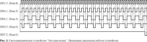

Временная диаграмма формирования импульсов синхронизации показана на рис.3. Из неё видно, что на каждый импульс синхронизации выходных регистров ("Clk2"), формирующийся на выходе элемента DD7.2 (вывод 6), приходится 16 импульсов синхронизации буферных регистров ("Clk1"), входящих в состав ИМС 74AC595. Причём, положительный перепад синхроимпульса (“Clk1”), формирующийся на выходе элемента DD4.3 (вывод 6), приходится на середину знакоместа передачи бита данных. Синхронизация буферного регистра в моменты, приходящиеся на середину знакоместа, как установлено опытным путём, по результатам испытаний базовой версии контроллера [1], соответствует максимальной помехоустойчивости при работе на несогласованные линии большой длины. При этом в применении интеграторов на входах удалённых регистров нет необходимости.
Первый же отрицательный импульс, считая с момента включения питания, формирующийся на выходе элемента DD4.3 (вывод 6), своим задним фронтом (положительным перепадом) производит запись бита данных, считанного из первой ячейки ЭСППЗУ по нулевому (0000h) адресу, в первые триггеры буферных регистров, входящие в состав ИМС DD11 и DD14 с одновременным сдвигом информации в направлении возрастания разрядов. Содержимое выходных регистров, входящих в состав ИМС DD11, DD12, DD14, DD16 при этом не изменяется, и светодиодные линейки отображают текущую светодинамическую комбинацию. Как отмечено выше, длина слова ШИМ-последовательности составляет 16 бит, поэтому для отображения одного уровня (градации) яркости на линейке из 16-ти светодиодов необходимо передать в регистры пакет данных из 16 x 16 = 256 бит информации, что условно соответствует одной странице адресного пространства ЭСППЗУ. Таким образом, полный цикл возрастания-убывания яркости занимает 32 страницы адресного пространства или 8К, из которых первые 16 страниц (4К) - это полуцикл возрастания яркости, а вторая половина, также 16 страниц (также объёмом 4К) - это полуцикл убывания яркости, считая относительно первого канала.
Отрицательный перепад каждого положительного импульса с выхода 2 (вывод 4) счётчика DD6.1 увеличивает состояние счётчика DD6.2 на единицу, и, следовательно, подключает к выходу мультиплексора DD9 его десятичный вход, соответствующий двоичному эквиваленту кода, который, в свою очередь, подключен к выходу соответствующего разряда данных ИМС ЭСППЗУ DD8. После записи 16 бит данных в буферные регистры ИМС DD11, DD12, DD14, DD16 задним фронтом (положительным перепадом) отрицательного импульса, формирующегося на выходе элемента DD7.2, производится перезапись содержимого буферных регистров ИМС DD11, DD12, DD14, DD16 в их соответствующие выходные регистры. На светодиодных линейках HL7…HL22 и HL23…HL38 при этом фиксируется новая комбинация. Но суммарному (интегральному) значению яркости соответствует именно шестнадцать 16-битных пакетов, т.е. 16 x 16 = 256 бит данных, переданных в регистры по линиям последовательного интерфейса, как отмечено выше.
Изменение уровней (градаций) яркости индицирует линейка светодиодов HL1…HL4, отображающая в двоичном коде состояния счётчика DD3.2. Как видно из схемы электрической (рис.2), счётные импульсы на вход DD3.2 приходят с выхода DD2.2 после деления на восемь с помощью счётчика DD2.1. Такое деление частоты выходных импульсов DD2.2 необходимо для более медленного нарастания яркости, чем можно было бы получить без деления частоты с помощью счётчика DD2.1.
Счётчики DD3.2 и DD5.1 адресуют первую половину пространства ИМС ЭСППЗУ DD8 в нулевом состоянии счётчика DD5.2 и вторую половину адресного пространства ИМС ЭСППЗУ DD8 в единичном состоянии данного счётчика. Режим выбора световых эффектов - ручной или автоматический - устанавливается переключателем SA1. В показанном на схеме положении происходит автоматическое чередование эффектов после четырех повторений. Это достигается благодаря подаче счётных импульсов с выхода третьего разряда DD5.1 (вывод 5) на вход счётчика DD5.2. В нижнем, по схеме, положении переключателя SA1 короткие положительные импульсы на вход счётчика DD5.2 поступают при нажатии кнопки SB1. Состояния счётчиков DD5.1 и DD5.2 индицируют, соответственно, жёлтый (HL5) и красный (HL6) светодиоды.

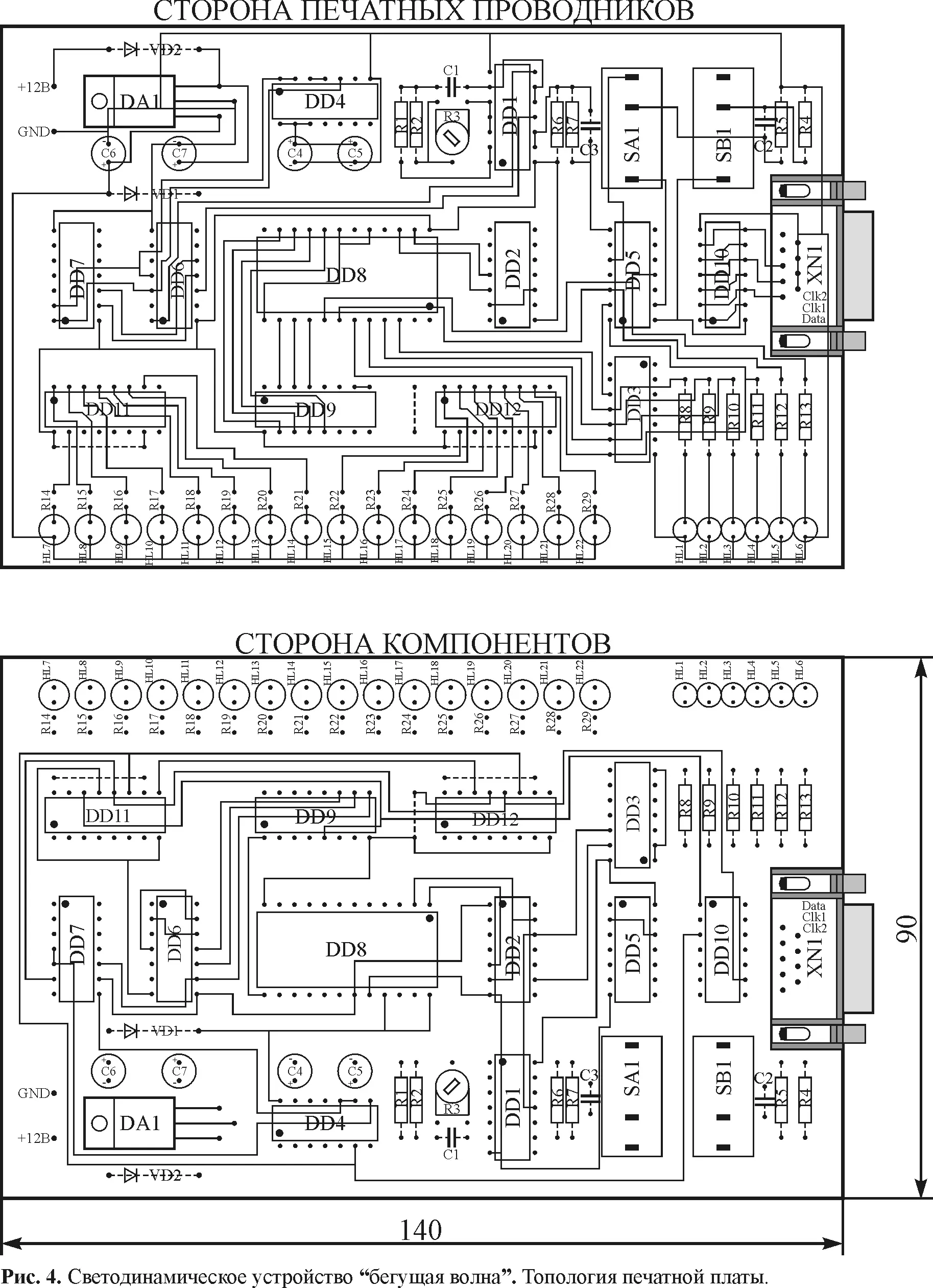

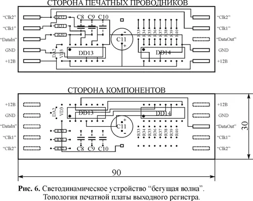

Конструкция и детали. Основной контроллер собран на печатной плате из двухстороннего стеклотекстолита размерами 140 x 90 мм и толщиной 1,5 мм (рис. 4), а выходные регистры (рис.5) - 90 x 30 мм (рис. 6). В устройстве применены постоянные резисторы типа МЛТ-0,125, подстроечный - СП3-38б, конденсаторы неполярные (С1…С3, С8…С10, С12…С14) типа К10-17, оксидные (С4…С7, С11, С15) - К50-35 или импортные. На основной плате контроллера установлены сверхъяркие светодиоды диаметром 3 мм (HL1…HL6) и диаметром 5 мм (HL7…HL22), а в удалённой гирлянде - сверхъяркие четырех цветов КИПМ-15 диаметром 10 мм, размещенные в чередующейся последовательности.
Учитывая различие в падении напряжения на прямо смещенных светодиодах (для красного и жёлтого это значение составляет 2,1 В, а для синего и зеленого - 3,0 В), необходимо последовательно со светодиодами включать соответствующие ограничительные резисторы: 220 и 150 Ом. Для управления мощной нагрузкой выходные регистры нужно дополнить транзисторными или симисторными ключами. Возможно применение непосредственно на месте ЭСППЗУ типа AT28C16-15PI микросхемы памяти типа РПЗУ типа КР573РФ2 или КР573РФ5 без изменения рисунка печатной платы. Счетчики типа КР1564 ИЕ23 (74HC 4520N) можно заменить К561 ИЕ10 (CD4520AN), кроме ИМС DD3, DD5, к выходам которых подключены индикаторные светодиоды. Мультиплексор DD9 типа КР1564 КП7 (74HC 151) заменим КР1564 КП15 (74HC 251). Соединительная линия при длине до 10 м выполняется жгутом из 4 многожильных проводников сечением 0,35 мм2 (для сигнальных линий) и 1 мм2 (“общий” провод) в изоляции, а при длине от 10 до 100 м сигнальные линии необходимо выполнить отдельными витыми парами, а на платах выходных регистров установить интегрирующие конденсаторы, ёмкостью не более 150 пФ.
