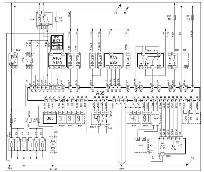

Рис. 2. Принципиальная схема ЭСУД "Bosch EDC 15М+4" двигателя Audi A4 2,5D TDI "AFB" до 1998 г.

Рис. 3. Принципиальная схема ЭСУД "Bosch EDC 15М-4" двигателя Audi A4 2,5D TDI "AFB" с 1999 г. 15 Ignition switch - шина "15" бортовой сети; 30 Battery + - шина "30" бортовой сети; 31 Battery - шина "31" бортовой сети; 50 Ignition switch - шина "50" бортовой сети; A102 Intake manifold air control solenoid (IMACS) - клапан управления впускным коллектором; A107 Fuel injection pump control module - блок управления ТНВД (ЕСМ ТНВД); A130 Diagnostic module - блок управления диагностикой; A150 Fuel injection pump - топливный насос высокого давления (ТНВД); A162 Immobilizer control module - блок управления иммобилайзером; A35 Engine control module (ECM) - блок управления впрыском топлива; A5 Instrument panel - панель приборов; A57 Transmission control module (TCM) - блок управления трансмиссией; A75 Instrumentation control module - блок управления панелью приборов; B138 Accelerator pedal position (APP) sensor - датчик позиции педали акселератора; B141 Injector needle lift sensor (INLS) - датчик хода иглы распылителя форсунки (датчик момента начала впрыска топлива); B156 Engine oil temperature sensor (EOT) - датчик температуры масла двигателя; B178 Injection pump position sensor (IPPS) - датчик угла поворота приводного вала ТНВД; B180 Fuel low level sensor (FLLS) - датчик низкого уровня топлива; B24 Engine coolant temperature (ECT) sensor - датчик температуры системы охлаждения; B25 Intake air temperature (IAT) sensor - датчик температуры воздуха; B31 Fuel temperature sensor (FTS) - датчик температуры топлива; B33 Vehicle speed sensor (VSS) - датчик скорости; B54 Crankshaft position (CKP) sensor - датчик положения коленвала; B83 Manifold absolute pressure (MAP) sensor - датчик разряжения во впускном коллекторе; F Fuse - предохранители; G1 Alternator - генератор; H25 Glow plug warning lamp - контрольная лампа свечей накаливания; K206 Engine coolant blower motor run-on relay - реле вентилятора системы охлаждения; K22 Glow plug relay - реле свечей накаливания; K266 Fuel transfer pump relay - реле насоса подачи топлива из бака; K3 Alternator relay - реле генератора; K46 Engine control relay - главное реле питания; M32 Fuel transfer pump (FTP) - насос подачи топлива из бака; R5 Glow plug - свечи накаливания; S13 Brake pedal position (BPP) switch - концевой выключатель педали тормоза; S258 Clutch pedal position (CPP) switch - концевой выключатель педали сцепления; S337 Accelerator pedal position (APPS) switch - концевой выключатель датчика позиции педали акселератора; S61 Transmission kick-down switch - концевой выключатель режима "kick-down" автоматической трансмиссии; S79 Cruise control master switch - главный выключатель системы круиз-контроля; S80 Cruise control selector switch - переключатель режимов системы круиз-контроля; X1 Data link connector (DLC) - диагностический разъем; Y132 Fuel injection timing solenoid (FITS) - электронный регулятор момента начала впрыска топлива; Y133-I Engine mounting control solenoid LH - соленоид левой электрогидравлической опоры двигателя; Y133-II Engine mounting control solenoid RH - соленоид правой электрогидравлической опоры двигателя; Y159 Fuel quantity adjuster (FQA) - электронный регулятор цикловой подачи топлива; Y28 Exhaust gas recirculation (EGR) solenoid - клапан системы рециркуляции ОГ; Y68 Turbocharger (TC) wastegate regulating valve - регулятор давления наддува

Принципиальная схема ЭСУД "Bosch EDC 15М-4" двигателя Audi A4 2,5D TDI "AFB" приведена на рис. 2 (до 1998 г.) и 3 (с 1999 г.). Назначение элементов к рис. 3 справедливы и для рис. 2.
На рисунках приведена следующая цветовая маркировка электропроводки, принятая в автомобилях Audi:
•    bl-blue - синий
•    gn-green - зеленый
•    rs-pink - розовый
•    ws-white - белый
•    x-braided cable - экранированный кабель
•    br-brown - коричневый
•    gr-grey - серый
•    rt-red - красный
•    hbl-light blue - голубой
•    y-high tension - высоковольтный (свечной) провод
•    el-cream - сливочный (кремовый)
•    nf-neutral - нейтральный (бесцветный)
•    sw-black - черный
•    hgn-light green - светло-зеленый
•    ge-yellow - желтый
•    og-orange - апельсин (оранжевый)
•    vi-violet - фиолетовый
•    rbr-maroon - бордовый

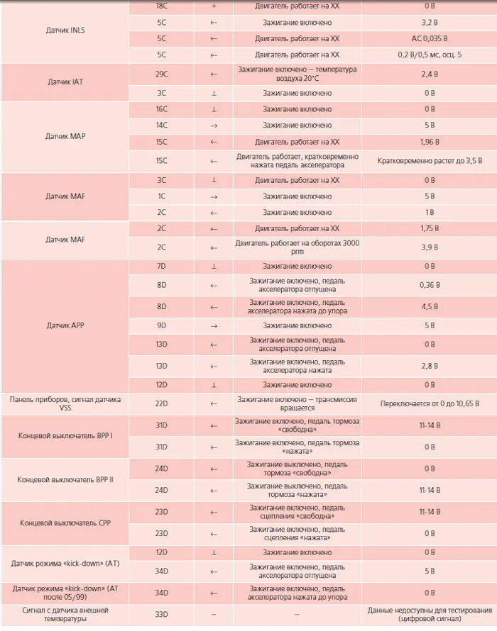

Проверка параметров блока управления впрыском
Данные для проверки блока ECM "Bosch EDC 15М-4" приведены в табл. 1. Они объединены в группы по функциональному назначению сигналов.

Таблица 1. Назначение внешних контактов и проверка ECM "Bosch EDC 15M-4"
