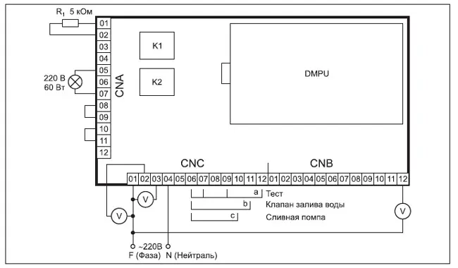

Проверка модуля DMPU с помощью измерительных приборов
Рис. 1
Модуль DMPU можно проверить в автономном режиме. Для этого необходимо собрать схему в соответствии с рис. 1. Перед тестированием модуля необходимо проверить:
-    целостность печатного монтажа платы;
-    качество пайки, особенно мощных элементов (симисторы, резистор R51);
-    отсутствие поврежденных элементов.
Обязательно проверяют резисторы R51 (состоит из двух больших керамических резисторов, включенных параллельно). Сопротивление этих параллельно выключенных резисторов должно составлять 3,1 кОм. Распространенный дефект модуля, когда один или оба резистора в обрыве.
В заключение, не выпаивая стабилизатор напряжения U3 (5 В), проверяют сопротивление между его выводами. При обнаружении короткого замыкания между выводами, стабилизатор заменяют.
Тестирование модуля DMPU без подключения к стиральной машине
Поясним порядок сборки схемы для тестирования модуля DMPU.
Подключают к конт. А01-А02 резистор сопротивлением 5 кОм, к А05-А07 - лампу 220 В / 60 Вт. Кроме того, устанавливают перемычки между конт. А08 и А09, А10 и А11. Затем устанавливают одну из указанных ниже перемычек на соединителе CNC:
а)    для проверки общего теста;
б)    для тестирования программы залива воды;
с) для тестирования программы слива воды.
Напряжение питания 220 В подается на модуль через контакты С01 и С04.
Порядок тестирования с перемычкой "а" приведен в табл. 1.
Таблица 1. Результат общего теста с разной комплектацией модуля управления (перемычка "а")
Тип реле в модуле DMPUПоведение модуля при тесте
AJS1312После срабатывания реле яркость свечения лампы плавно растет (в пределах нескольких секунд), затем она непрерывно светится с максимальной яркостью (в пределах нескольких секунд) и резко выключается, пауза (несколько секунд). Затем яркость свечения лампы опять медленно растет. Процедура повторяется 4 раза
AJW7212После трех срабатываний реле яркость свечения лампы плавно растет (в пределах нескольких секунд), затем она непрерывно светится с максимальной яркостью (в пределах нескольких секунд) и резко гаснет, пауза (несколько секунд). Затем лампа опять медленно загорается. Процедура повторяется 4 раза
RP420024После двух срабатываний реле яркость свечения лампы плавно растет (в пределах нескольких секунд). Далее тест повторяется 4 раза
В зависимости от версии прошивки микроконтроллера время выполнения каждого шага теста и пауза между ними могут изменяться в диапазоне от 6 до 20 с. По окончании теста между контактами С01 и С03 соединителя CNC появляется напряжение 220 В.
Данный тест позволяет проверить исправность микроконтроллера и, частично, - блока питания, модуля управления двигателем, модуля формирования команд, системы регулирования скорости вращения двигателя и модуля управления таймером.
Такое поведение модуля во время теста объясняется тем, что на него не поступают импульсы с тахометра и система это воспринимает как отсутствие вращения ротора. В результате контроллер плавно увеличивает напряжение, подаваемое на двигатель. Если после этого система не получила импульсы с тахометра, питание с двигателя снимается и через несколько секунд делается повторная попытка. После 4-ой попытки модуль выдает питание на двигатель таймера для перехода к новому коду операции -стирке. На новой операции все повторяется до тех пор, пока программатор не дойдет до положения STOP.
Такое поведение машины можно наблюдать, когда хозяйка жалуется на то, что машина все делает, а барабан не вращается. Однозначно ставить диагноз, что неисправен модуль нельзя, так как может быть неисправен двигатель (износ щеток). Следует также отметить, что к результатам автотеста на самой машине нужно относиться осторожно, и использовать их можно лишь после того, как проверены все взаимодействующие с модулем элементы и узлы.
Тестирование с перемычкой "Ь" позволяет проверить модуль управления заливным клапаном - между контактами С01 (CNC) и В12 (CNB) должно быть напряжение 220 В.
Тестирование с перемычкой "с" схемы позволяет проверить модуль управления сливной помпы - между контактами С01 и С02 (CNC) должно быть напряжение 220 В.
Если ни один тест не запускается, необходимо проверить наличие напряжений 24 и 5 В на выходе модуля питания. При наличии лог. "1" на выв. 4 и 5 U1 в соответствии с модификацией модуля управления двигателем (если есть несоответствие по выходам сигналов PA5-6), не торопитесь считать, что неисправен микроконтроллер - может быть ситуация, когда это вызвано неправильной комбинацией входных сигналов на U1.
Примечание. Чтобы не повредить МК U1, все измерения на его выводах необходимо проводить прибором с большим входным сопротивлением.

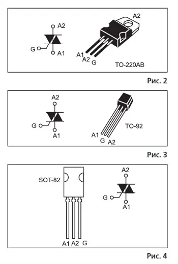

Силовые элементы, используемые в модуле DMPU
Типы симисторов, используемых в модулях DMPU приведены в табл. 2.
Тип симистораТип корпуса
ВТВ24Т0-220
ВТВ16Т0-220
ВТВ08Т0-220
ВТВ04Т0-220
ВТ134SOT-82
Z00607ТО-92
Внешний вид и цоколевка симисторов в корпусах Т0-220, ТО-92 и SOT-82 приведены на рис. 2-4.
Симисторы проверяют омметром, при этом проводимость должна быть только между выводами А1 и G (1 и 3 для SOT-82).

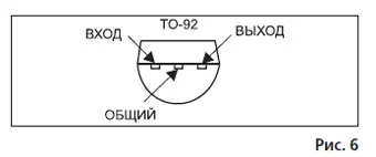

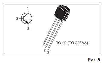

Внешний вид и цоколевка транзисторов ВС337 и ВС327, используемых в модуле, показана на рис. 5, а стабилизатора 5 В (LM78L05 или KA78L05A) - на рис. 6.
В модуле используются диоды следующих типов: 1N4148 и 1N4007.
