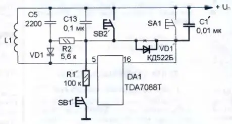

В то же время ввести в такой радиоприемник возможность сканирования "вниз" по диапазону оказалось несложно - для этого потребовалось добавить в него несколько деталей. На рисунке показан фрагмент схемы приемника, подлежащего доработке. Нумерация деталей соответствует схеме приемника "Posson" [1], вновь вводимые элементы показаны утолщенными линиями. Печатный проводник, соединяющий вывод 16 микросхемы TDA7088T и вывод кнопки SA1 (бывшей кнопки "Reset") с точкой соединения конденсатора С13 и резистора R2, необходимо аккуратно перерезать и в разрыв впаять диод VD1* - катодом к кнопке и микросхеме. Место разрыва проводника показано на схеме крестом. После такой доработки кнопка SA1 будет действовать как кнопка сканирования "вниз" по частоте. При нажатии на нее конденсатор С13 медленно разряжается обратным током диода VD1' и варикапа VD1, а также через собственное сопротивление утечки и сопротивление утечки конденсатора С5. Напряжение на варикапе плавно уменьшается, его емкость увеличивается, а частота настройки приемника снижается.
Таким образом, настройка приемника при сканировании "вниз" полуавтоматическая, т. е. кнопку необходимо держать до тех пор, пока он не настроится на радиостанцию. После этого ее можно отпустить, чтобы остановиться на нужной радиостанции, или удерживать, чтобы продолжить сканирование. Режим работы кнопки "Scan" после переделки не изменяется.
Конденсатор С1' установлен для подавления помех, наводимых на высо-коомную цепь вывода 16 микросхемы при отпущенной кнопке. Напряжение помехи может быть выпрямлено диодом VD1', что может "сбить" настройку переменного конденсатора), такое решение обладает важным достоинством: при достаточном уровне сигнала на входе приемника настройка на выбранную станцию поддерживается автоматически с помощью встроенной в микросхему системы автоподстройки частоты (АПЧ).
Однако есть и определенный недостаток - в типовой схеме включения этой микросхемы [3] в режиме автоматической настройки возможно только
приемника. В случае, если эта кнопка расположена на плате приемника, устанавливать этот конденсатор не обязательно. Автор модернизировал сувенирный приемник, выполненный в виде уменьшенной копии персонального компьютера, соединенного кабелем с отдельным блоком в виде уменьшенного манипулятора "мышь", на котором и были расположены две кнопки настройки. В этом случае установка конденсатора С1' оказалась необходима.
в приемнике функцию быстрой настройки на начало диапазона, добавив кнопку SB2' "Reset", подключенную параллельно конденсатору С13. Можно также добавить кнопку SB 1' для быстрого перехода в конец диапазона, включив ее последовательно с резистором R1' сопротивлением 10... 100 кОм между нижним (по схеме) выводом конденсатора С13 и общим проводом приемника (минусом источника питания). Если установить резистор R1' сопротивлением несколько десятков мегаом, то при нажатии на кнопку SB1' будет выполняться медленное сканирование "вверх" по диапазону (аналогичное тому которое происходит "вниз" при нажатии на кнопку SA1).
Диод VD1' - любой маломощный выпрямительный (серий КД102, КД103) или импульсный (серий КД521, КД522) кремниевый диод, необходимо только, чтобы его обратный ток был как можно меньше. Конденсатор С1 '- керамический, например, К10-17 или для поверхностного монтажа К10-17в (или импортный), резистор R1* - любой маломощный. Кнопки можно применить любые малогабаритные с самовозвратом. Диод, конденсатор и резистор монтируют непосредственно на плате а дополнительные кнопки - на корпусе.
Модернизированный приемник налаживания не требует. Если сканирование "вниз" происходит слишком быстро, может потребоваться подбор диода VD1' с меньшим обратным током. Делать вывод о том, годится ли установленный диод, можно только после его остывания после пайки, поскольку нагретый диод имеет повышенный обратный ток. Кроме того, проверять работу приемника до установки платы в корпус рекомендуется, избегая попадания света на диод VD1' и варикап VD1 (если они в прозрачных стеклянных корпусах). Под действием света увеличивается обратный ток и сканирование "вниз" может быть слишком быстрым. Если подобрать подходящий диод не удается, можно увеличить емкость конденсатора С13, установив параллельно ему дополнительный конденсатор. После предложенной доработки пользоваться приемником стало значительно удобнее.
