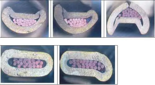

   Для соединения провода со штырями вилки в подавляющем большинстве конструкций используется метод обжатия провода в гнезде, высверленном в торце штыря. При этом стандарты строго нормируют усилие по натяжению провода, при котором не должно происходить нарушение контакта. Однако используемые на большинстве производств технологии не могут обеспечить нормированное обжатие. В результате в исследованных шнурах отмечается либо пережатие проводов, приводящее к деформации или обрезке части проводов, либо недостаточный обжим. В обоих случаях возрастает переходное сопротивление и опасность перегрева вилки. На снимках (рис. 2) показаны микрошлифы обследованных шнуров в местах обжатия провода в штыре вилки.
Микрошлифы обследованных шнуров в местах обжатия провода в штыре вилки
Рис. 2. Микрошлифы обследованных шнуров в местах обжатия провода в штыре вилки
   Следует отметить, что большинство обследованных шнуров не потребовало детального исследования, поскольку после вскрытия вилки было обнаружено, что провода при натяжении выходили из гнезда при усилиях 10-20 Н вместо положенных 50-60 Н, а у значительной части шнуров часть проводов вообще не была вставлена в гнездо.
   Как видно на снимках микрошлифов мест обжатия провода в вилке, площадь контакта в соединении является случайной величиной и не превышает 30-40% от номинального сечения провода. Часть проводов не обжата и в процессе эксплуатации может периодически входить в контакт или размыкаться со штырем. Соответственно не приходится говорить о нормировании переходного сопротивления. Плотность тока в показанном контакте может в 5-8 раз превышать допустимую, вследствие чего переходное сопротивление со временем будет увеличиваться, что может привести как к перегреву и возгоранию вилки, так и отказам электроприбора в целом.
   К сожалению, отечественные стандарты не предусматривают проведение микроскопического исследования места соединения в шнурах армированных вилкой, хотя для западных стандартов - это обязательная аттестационная процедура.
   Но проблема не ограничивается повышенной плотностью тока. Как видно на снимках микрошлифов, проводники не обжаты и находятся в соприкосновении со средой существующей внутри гнезда. В состав этой среды входят и воздух, и остатки реактивов использованных при нанесении защитного покрытия штырей. Все это с вероятностью 50 на 50 со временем приводит к образованию окисных пленок и химическому разрушению контакта. Результат - выход из строя не только шнура, но и основных элементов питаемого прибора.

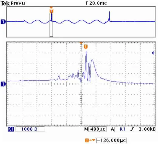

   Для подтверждения, приведенного выше совета, дана следующая иллюстрация:
Осциллограммы переходных процессов
Рис. 3. Осциллограммы переходных процессов
   На осциллограмме, полученной при помощи осциллографа фирмы Tectronix, зафиксированы переходные процессы, возникающие в индуктивной нагрузке (на двигателе холодильника) при использовании сетевого шнура с обжимом провода подобным показанному выше. В качестве объекта испытания был выбран сетевой шнур, рассчитанный на номинальную токовую нагрузку 10 А. Перед началом измерения шнур подвергся искусственному старению путем многократного включения-отключения нагрузки при токе 12,5 А.
   После тренировки шнур прошел типовые испытания согласно требованиям ГОСТ 28244-96 с положительным результатом. Однако, как видно из осциллограммы, в месте контакта провода и штыря вилки произошли необратимые изменения, которые привели к появлению дребезга появляющегося при легком изгибе провода в месте его выхода из вилки. При этом амплитуда выбросов, измеренная на нагрузке, превышала 3000 вольт! При периодическом повторении дребезга выход из строя элементов прибора практически неизбежен.

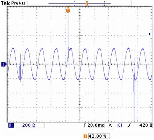

   Уникальные возможности осциллографа Tectronix позволили получить еще одну осциллограмму, иллюстрирующую влияние нестабильного переходного сопротивления на характер переходных процессов в плохом контакте вилки:
Осциллограмма, иллюстрирующая влияние нестабильного переходного сопротивления на характер переходных процессов в плохом контакте вилки
Рис. 4. Осциллограмма, иллюстрирующая влияние нестабильного переходного сопротивления на характер переходных процессов в плохом контакте вилки
   При снятии этой осциллограммы с помощью контактора производилось периодическое включение и отключение индуктивной нагрузки, подключенной к источнику напряжения 110В через сетевой шнур, использованный в вышеописанном эксперименте. При этом были зафиксированы редкие кратковременные нарушения контакта на отдельных пиках нагрузки, приводящие к появлению выбросов амплитудой до 3000В с последующим срезанием полуволны синусоидального напряжения. Затем контакт восстанавливался, но периодически, после коммутации выбросы появлялись снова. На развернутой осциллограмме видны чрезвычайно опасные для питаемого прибора выбросы, которые создают мощные помехи и могут вызвать нарушение работы рядом расположенных электронных устройств.
   Таким образом, можно сделать вывод о том, что сетевой шнур ненадлежащего качества можно считать причиной значительного числа отказов возникающих в процессе эксплуатации электро- радиоаппаратуры. А все деньги, потраченные на повышение качества и надежности изделий можно считать выброшенными на ветер, если не позаботиться об установке в изделии сетевого шнура гарантированного качества.

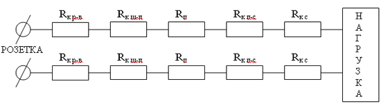

   Рассматривая сетевой шнур в общей схеме передачи электроэнергии на силовые цепи прибора, можно увидеть, что в нем сосредоточена большая часть проблем связанных с качеством питающего напряжения.
   Цепи до контактного зажима розетки оказывают существенное влияние на качество питающего напряжения, но хорошо нормированы и при соблюдении норм и правил монтажа достаточно стабильны и не являются предметом рассмотрения данной статьи. Необходимо только помнить, что не зависимо от номинального тока, любой шнур должен выдерживать перегрузку 25А в течение времени срабатывания автоматического предохранителя. При невыполнении этого условия возможно возгорание шнура в случае короткого замыкания в питаемом приборе.
   Ведущие производители электро- и радиоприборов в обязательном порядке проводят испытания сетевых шнуров на соответствие данному требованию.
   Качество электророзеток вопрос самостоятельный, но конструктивные особенности шнура помогают в некоторой степени снизить его влияние на качество питающего напряжения.
   Таким образом, эквивалентная схема цепи передачи питающего напряжения будет иметь следующий вид:
Эквивалентная схема цепи передачи питающего напряжения
Рис. 5. Эквивалентная схема цепи передачи питающего напряжения
   Например, суммарное сопротивление идеального сетевого шнура телевизора (провод 2х0,75 мм кв. длиной 2 м) составляет:
2 х 0,003ом + 2 х 0,003ом + 0,03ом/м х 4м + 2 х 0,003 + 2 х 0,003 =0,144 ом.
   В обследованных сетевых шнурах это сопротивление составляло от 0,25 до 2,2 ом. То есть возможное падение напряжения на сетевом шнуре могло составить 5,5 В при номинальном токе нагрузки 2,5А.
   Обращает на себя внимание то обстоятельство, что в некоторых моделях теле- и радиоаппаратуры используется сетевой шнур с проводом, имеющим сечение 0,5 мм кв., хотя известно, что при таком сечении не может быть обеспечено высокое качество воспроизведения звука и изображения.
   Приведенная эквивалентная схема позволяет определить подходы к созданию технологической линии для производства сетевых шнуров близких к идеальному. Но это уже тема следующей статьи.
