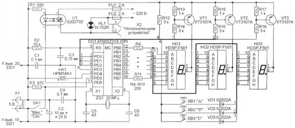

Врассматриваемом таймере предусмотрено два режима обратного отсчета интервалов времени длительностью от 1-й до 999 минут или такого же числа секунд.
Схема устройства представлена на рисунке. В нем имеется выключатель SA1, с помощью которого выбирают, в каких единицах, минутах или секундах будет вестись счет, кнопки управления SB1-SB3, трехразрядный светодиодный индикатор HG1 (разряд сотен) - HG3 (разряд единиц). После включения питания таймера RC-цепь R2C3 формирует импульс, устанавливающий микроконтроллер DD1 (AT90S2313-10PI) в исходное состояние.
При установке продолжительности формируемой выдержки каждым нажатием на кнопку SB1 (Л) показания индикатора увеличивают на единицу. Если удерживать эту кнопку нажатой более 3 с, значение на индикаторе станет в каждую секунду увеличиваться на 5 единиц (минут или секунд). Кнопка SB2 (V) действует аналогично кнопке SB1, но значение на индикаторе не увеличивается, а уменьшается. По достижении значений 999 или 0 дальнейшее изменение показаний в соответствующую сторону автоматически блокируется.
Выбрав выключателем SA1, в минутах или в секундах будет отсчитываться время и установив кнопками SB1 и SB2 необходимую продолжительность выдержки, следует нажать на кнопку SB3 (С). С этого момента начинается работа таймера - высокий уровень на выходе PD6 микроконтроллера сменяется низким, подается напряжение на исполнительное устройство, подключенное к разъему Х2, о чем сигнализирует неоновая лампа HL1 (со встроенным балластным резистором), и начинается обратный отсчет заданного времени. Число, выведенное на индикатор, каждую минуту или секунду уменьшается на единицу. Десятичная точка в разряде единиц мигает с периодом 1 с.
Как только показания индикатора достигнут нуля, низкий уровень на выходе PD6 вновь станет высоким, что приведет к выключению исполнительного устройства. Кроме того, в режиме отсчета минут в этот момент на выходе PD4 будет сформирована импульсная последовательность длительностью 60 с - прозвучит звуковой сигнал. Затем прибор возвратится в исходное состояние.
Для досрочного завершения выдержки на кнопку SB3 следует нажать еще раз - исполнительное устройство будет выключено. Чтобы сформировать новую выдержку, необходимо задать ее продолжительность заново.
Узел управления исполнительным устройством собран на твердотельном реле U1, излучающий диод которого соединен с выходом PD6 микроконтроллера. Благодаря этому реле цепи, связанные с сетью 220 В, изолированы от остальных цепей таймера. Пьезоэлектрический излучатель НА1, подающий звуковой сигнал окончания выдержки, подключен к выходу PD4.
На выходах порта В микроконтроллер DD1 формирует сигналы, поступающие через токоограничительные резисторы R4-R11 на катоды элементов светодиодных индикаторов HG1-HG3, и сигналы, используемые для определения состояния кнопок SB1-SB3. Вторые выводы всех кнопок соединены вместе и подключены к входу PD3 микроконтроллера. Диоды VD1-VD3 предотвращают замыкания между линиями порта В при одновременном нажатии на несколько кнопок. Транзисторы VT1-VT3, управляемые сигналами с выходов PDO-PD2, поочередно соединяют с источником питания общие аноды индикаторов HG1-HG3, что требуется для организации динамической индикации.
Тактовая частота микроконтроллера DD1 задана кварцевым резонатором ZQ1 равной 10 МГц.

Таймер собран на макетной плате, помещенной в пластмассовый корпус, на переднюю панель которого выведены индикаторы HG1- HG3, кнопки SB1 - SB3, выключатель SA1 и неоновая лампа HL1. Потребляемый от источника напряжения 5 В ток не превышает 100 мА.
Пьезоэлектрический излучатель НРМ14АХ можно заменить на НРА17АХ или НРА14АХ. Вместо индикаторов HDSP-F501 подойдут и другие светодиодные семиэлементные индикаторы с общими анодами. Индикаторную лампу N-702R со встроенным резистором можно заменить обычной неоновой лампой, включив последовательно с ней резистор номиналом 200...560 кОм и мощностью не менее 0,25 Вт.
