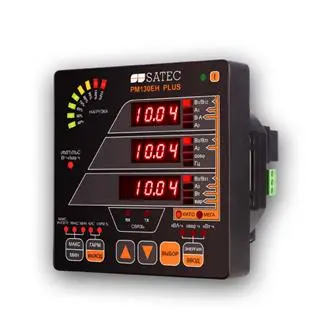

Общий вид прибора представлен на рис. 1. На трех экранах светодиодного дисплея отражаются данные измерений по выбору пользователя.
Общий вид прибора.
  Общий вид прибора.
Рис. 1. Общий вид прибора.

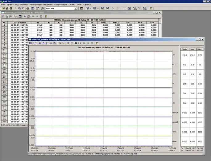

Программа PAS осуществляет ряд операций дистанционно, через каналы связи, что очень удобно для пользователя. Так, измеряемые данные могут читаться с прибора в режиме реального времени, обновляясь на экране с заданной частотой, а также одновременно сохраняться в базе данных в компьютере. PAS поддерживает 33 программируемых набора данных для чтения из приборов в реальном времени. Удобны функции просмотра получаемых данных в виде таблицы или в графической форме (рис. 2).
Мониторинг данных измерений
Рис. 2. Мониторинг данных измерений

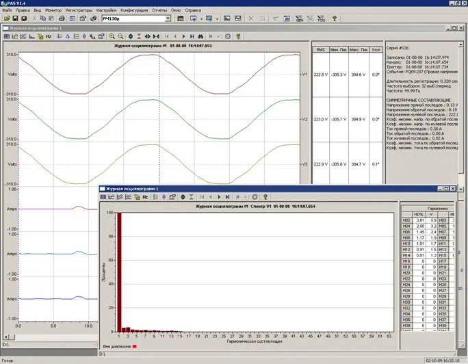

Модель PM130ЕН PLUS позволяет также получать и просматривать в реальном времени формы кривых токов и напряжений, т. е. работать в режиме осциллографа. Они могут быть показаны как по отдельности, так и по разным фазам одновременно (рис. 3), а также как граф действующих значений, период за периодом, или как спектр гармоник (рис. 3).
Представление форм кривых токов и напряжений
Рис. 3. Представление форм кривых токов и напряжений
