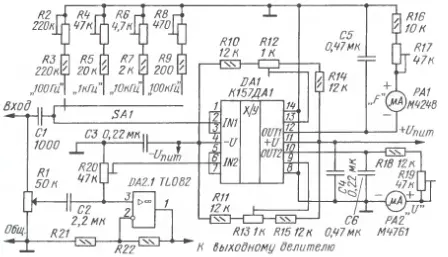

Рис. 2
На рис. 2 показана схема простого, чисто аналогового частотомера, не добавляющего никаких помех (гармоник) к сигналу генератора [1]. Его особенность, не всегда оказывающаяся недостатком, - частотно-зависимый входной импеданс, уменьшающийся на высокочастотном поддиапазоне от 20 кОм на 10 кГц до 2 кОм на 100 кГц. Вольтметр выполнен на микросхеме двухканаль-ного детектора/выпрямителя К157ДА1. Второй канал использован как вольтметр выходного сигнала в генераторе.
Микросхема DA1 обеспечивает выходное напряжение не менее 10 В, и выбор микроамперметров не представляет сложности. Поэтому на схеме указаны разные типы - те, которые были в продаже. Переменный резистор R1  и микросхема DA2.1 с цепью ООС соответствуют R19 и DA5.1 выходного каскада генератора, показанного на схеме рис. 2 [1]. Его питание - от двуполяр-ного источника напряжения +/-17,5 В.
В самых простых случаях или малых габаритах генератора можно обойтись одним микроамперметром, подключая его с помощью переключателя к нужному выходу для установки частоты или измерения выходного напряжения генератора. Схемы вольтметров одинаковы. Подстроечные резисторы R12 и R13 используют для компенсации начально го напряжения на выходе микросхемы и для линеаризации начального участка шкалы прибора.

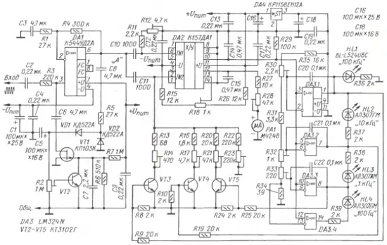

Рис. 4
Если в автоматическом переключателе диапазонов использовать RC-дели-тель, то и здесь можно добиться значительного упрощения и исключить узел с импульсным сигналом. Схема такого частотомера показана на рис. 4. Здесь RC-цепь должна быть рассчитана для работы в более широком диапазоне частот, чтобы уверенно устанавливать границы переключения - "100 Гц", "1 кГц" и "10 кГц". С выхода RC-цепи сигнал через выпрямитель на микросхеме К157ДА1 (DA1) подается на компараторы микросхемы DA3 (LM324N). Пороги срабатывания компараторов устанавливают с помощью подстроечных резисторов R30 (поддиапазон до 100 кГц), R32 (до 10 кГц) и R33 (до 1 кГц). На очень низких частотах или при малых уровнях сигналов все компараторы выключены и све-тодиоды не светятся. При сигнале частотой ниже 100 Гц и с напряжением более 50...70 мВ зажигается светодиод HL4 красного цвета ("100 Гц"). Напряжение питания - +/-15 В.

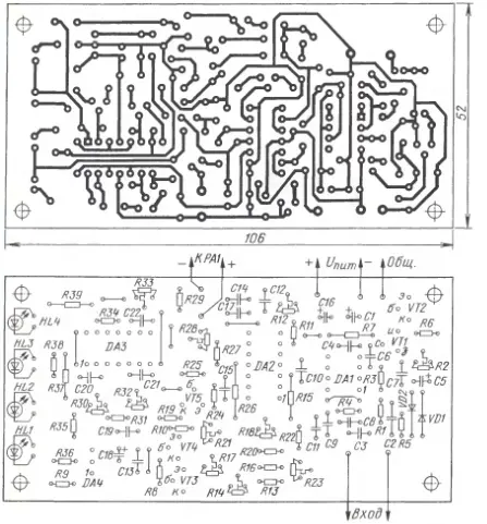

Рис. 5
На рис. 5 приведен чертеж печатной платы для аналогового автоматического частотомера. При разводке проводников печатной платы применялась программа Sprint Layout 3.0; многие изготовители печатных плат принимают чертежи в электронном виде в этом формате.

Изготовленный прибор налаживают следующим образом. Перед настройкой лучше отпаять один из проводов от микроамперметра РА1, чтобы случайно не вывести его из строя. Подстроечный резистор R28 нужно установить в положение максимального сопротивления.
При регулировке используется сигнал с генератора напряжением 1 В. На частоте 100 кГц подстроечным резистором R12 выставляют напряжение 8 В на выходе 10 детектора DA2. Затем на частоте 10 кГц точно устанавливают порог срабатывания компаратора DA3.1 резистором R30, чтобы погас светодиод HL2 и зажегся HL1("100 кГц"). Тип светодиодов не имеет значения. Целесообразно на самом низкочастотном диапазоне ("100 Гц") поставить светодиод HL4 красного цвета, на частоте до 1 кГц (HL3) - желтого, на частоте до 10 кГц (HL2) - зеленого. Для поддиапазона самых высоких частот (до 100 кГц) можно установить светодиод HL1 синего цвета.
С выхода компаратора DA3.1 сигнал управления подается на электронный ключ VT3, который подключает соответствующие поддиапазону резисторы в RC-делителе (C11R13R14). Затем на частотах 1 кГц и 100 Гц выставляют пороги срабатывания компараторов DA3.2 (резистором R32) и DA3.3 (R33). Компаратор DA3.4 выключает светодиод HL4 при очень низких уровнях входного сигнала, как это сделано и в промышленном ИНИ С6-11. Порог его срабатывания можно установить подбором резистора R34. В качестве электронных ключей вполне удовлетворительно работают КТ3102Г, но можно использовать и другие кремниевые транзисторы.
На самом низкочастотном поддиапазоне, когда все электронные ключи разомкнуты, сопротивление в RC-делителе определяется резисторами R22, R23. На частоте 90 Гц подстроеч-ным резистором R23 устанавливают напряжение на выводе 12 микросхемы DA2 равным 2,5 В. При срабатывании компаратора DA3.3 электронный ключ VT5 подключает параллельно резисторам R22, R23 дополнительную цепь из R20, R21. Затем на частоте 900 Гц выставляют такое же напряжение, как и на 90 Гц, подстроечным резистором R21. На следующем поддиапазоне (до 10 кГц) подстроечным резистором R17 добиваются того же напряжения при частоте 9 кГц и, наконец, такую же регулировку проводят резистором R14 на частоте 90 кГц. Частоты регулирования выбраны ниже максимальных, чтобы не возникало автоматическое переключение диапазонов.
Затем подключают измерительную головку и при сигнале частотой 500 Гц подстроечным резистором R28 точно устанавливают   показания    прибора. Проверяют их соответствие на частоте 200 Гц и при необходимости проводят коррекцию подстроечным резистором R18. Далее нужно провести проверку точности шкалы во всех диапазонах.
На вход частотомера "А" (на конденсаторы С10 и С11) необходимо подавать сигнал с постоянным напряжением, так как изменение напряжения на входе частотомера вносит пропорциональную ошибку в его показания. Без автоматической регулировки усиления здесь обойтись не удастся. В вольтметре [2] уже есть очень неплохой авторегулятор (АРУР) для автоматической калибровки измерителя нелинейных искажений, в других случаях необходимо устанавливать на входе инерционный АРУР. Нет необходимости добиваться очень малых искажений, вносимых авторегулятором, или определенных динамических характеристик [4], но характеристика стабилизации уровня должна быть во всем диапазоне измеряемых напряжений горизонтальной.
В показанной на рис. 4 схеме низкочастотного частотомера (до 100 кГц) простой авторегулятор на входе обеспечивает достаточную для радиолюбительской практики точность показаний параметра при напряжении сигнала в интервале значений 0,1...10 В.
Вносимые авторегулятором искажения не позволяют использовать его в аппаратуре записи и воспроизведения музыки, но он успешно справляется с задачей АРУ в подобных измерительных устройствах. Чтобы не занижались показания на высоких частотах (50...100 кГц), в АРУР пришлось применить более высокочастотный ОУ К544УД2А (DA1). Подстроечным резистором R2 устанавливают порог стабилизации уровня, добиваясь выходного напряжения около 1 В при входном напряжении 0,1... 10 В. Отклонение от этого значения и будет в основном определять погрешность измерений.
