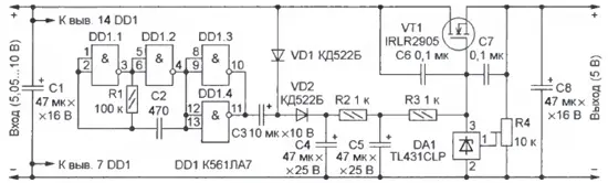

Схема предлагаемого стабилизатора показана на рис. 1. Полевой транзистор VT1 включен в плюсовую линию питания. Применение прибора с п-каналом обусловлено результатами проведенных автором испытаний: оказалось, что такие транзисторы менее склонны к самовозбуждению и к тому же, как правило, сопротивление открытого канала у них меньше, чем у р-канальных. Управляет транзистором VT1 параллельный стабилизатор напряжения DA1. Для того чтобы полевой транзистор открылся, напряжение на его затворе должно быть как минимум на 2,5 В больше, чем на истоке. Поэтому необходим дополнительный источник с выходным напряжением, превышающим напряжение на стоке полевого транзистора именно на эту величину.
Такой источник - повышающий преобразователь напряжения - собран на микросхеме DD1. Логические элементы DD1.1, DD1.2 использованы в генераторе импульсов с частотой следования около 30 кГц, DD1.3, DD1.4 - буферные; диоды VD1, VD2 и конденсаторы СЗ, С4 образуют выпрямитель с удвоением напряжения, резистор R2 и конденсатор С5 - сглаживающий фильтр.
Конденсаторы С6, С7 обеспечивают устойчивую работу устройства. Выходное напряжение (его минимальное значение 2,5 В) устанавливают подстроеч-ным резистором R4.
Лабораторные испытания макета устройства показали, что при токе нагрузки 3 А и снижении входного напряжения с 7 до 5,05 В выходное уменьшается с 5 до 4,95 В. Иными словами, при указанном токе минимальное падение напряжения ΔUмин не превышает 0,1 В. Это позволяет более полно использовать возможности первичного источника питания (выпрямителя) и повысить КПД стабилизатора напряжения.

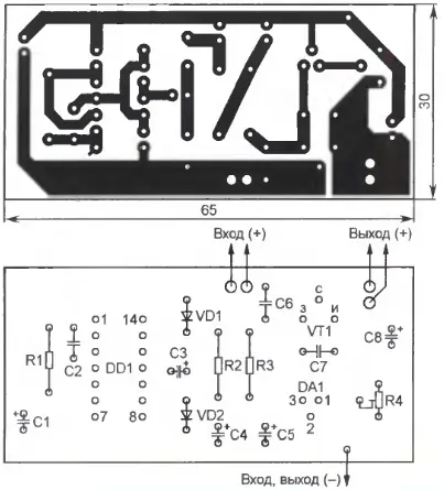

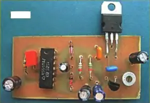

Детали устройства монтируют на печатной плате (рис. 2) из односторонне фольгированного стеклотекстолита толщиной 1,5...2 мм. Постоянные резисторы - Р1-4, МЛТ, подстроечный - СПЗ-19а, конденсаторы С2, С6, С7 - керамические К10-17, остальные - оксидные импортные, например, серии ТК фирмы Jamicon. В стабилизаторе с выходным напряжением 3...6 В следует применять полевой транзистор с напряжением открывания не более 2,5 В. У таких транзисторов фирмы International Rectifier в маркировке, как правило, присутствует   буква   L   (см.   справочный листок "Мощные полевые переключательные транзисторы фирмы International Rectifier" в "Радио", 2001, № 5, с. 45). При токе нагрузки более 1,5...2 А необходимо использовать транзистор с сопротивлением открытого канала не более 0,02... 0,03 Ом.
Во избежание перегрева полевой транзистор закрепляют на тепло-отводе, к нему же через изолирующую прокладку можно приклеить плату. Внешний вид смонтированной платы показан на рис. 3.

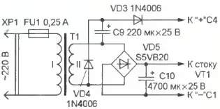

Поэтому в подобном случае следует применить повышающий преобразователь, собранный по иной схеме (на элементной базе, допускающей более высокое напряжение питания), и ограничить напряжение на затворе полевого транзистора, подключив параллельно конденсатору С5 стабилитрон с соответствующим напряжением стабилизации. Если стабилизатор предполагается встроить в источник питания с понижающим трансформатором, то преобразователь напряжения (микросхему DD1, диоды VD1, VD2, резистор R1 и конденсаторы С2, СЗ) можно исключить, а "основной" выпрямитель на диодном мосте VD5 (рис. 4) дополнить удвоителем напряжения на диодах VD3, VD4 и конденсаторе С9 (нумерация элементов продолжает начатую на рис. 1).
