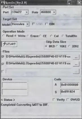

Программа SpeeDo
Программа SpeeDo, как и рассмотренная выше - Floader, позволяет выполнить основные сервисные операции над Flash-памятью телефонов LG. Основное диалоговое окно данной программы приведено на рис. 2. Работа с программой SpeeDo осуществляется в следующем порядке:
1. Подключают выключенный телефон к компьютеру.
2. Запускают программу SpeeDo.
3. В секции "Port Set" основного диалогового окна программы SpeeDo, используя выпадающие списки "Port" и "Rate" соответственно, указывают СОМ-порт и скорость обмена информацией.
4. В выпадающем списке "Model" секции "Target Set" выбирают платформу ремонтируемого телефона: Monaco (А7110/А7150/С4300/...), Hermes
(K-series/C2200/L3100/...), Athena (G1600/G1610/C1100/...).
5. При необходимости устанавливают флажок "BIN" для выбора двоичного формата данных.
6. Переключателем "Operation Mode" выбирают режим работы программы:
- "Read" - сохранение содержимого Flash-памяти телефона в файл;
- "Write" - программирование Flash-памяти телефона;
- "Erase" - очистка Flash-памяти телефона;
- "СЕ" - Chip Erase - очистка содержимого Flash-памяти;
- "Cal" - сохранение копии калибровочных данных телефона;
- "TotalBin" - загрузка в телефон образа памяти.
7. Переключателем "Skip Data Size" устанавливают объем Flash-памяти, выделенный для хранения калибровочных данных. Данная область при программировании будет пропущена.
8. В зависимости от выбранной операции в полях ввода секции "Files" указывают файлы, содержащие информацию, подлежащую загрузке в телефон или файлы, в которые должна быть сохранена информация из Flash-памяти телефона.
9. В полях ввода "А" и "S" секции "Code" вводят начальный адрес и размер блока данных соответственно.
10. При необходимости устанавливают флажки "Verify" и "OWUD". С флажком "OWUD" следует быть особенно осторожным, так как при его установке из телефона будут удалены его калибровочные данные, а вместо них установлены стандартные значения.
11. Нажимают кнопку "Start" основного диалогового окна программы.
12. После появления в прокручиваемом списке "Status" сообщения "Power on/Reset target" нажимают и удерживают клавишу включения телефона до окончания операции. Ход выполнения операции можно контролировать по бегущей строке, находящейся в нижней части основного диалогового окна программы SpeeDo. По окончании выполнения запрошенной операции в прокручиваемом списке "Status" будет выведено сообщение "X complete", где X - запрошенная операция.
13. Отключают кабель от телефона.
В случае, если дополнительно выполнялось обновление ПО телефона, после включения аппарата выполняют сброс к заводским настройкам, для чего вызывают инженерное меню (2945#*#), где выбирают пункт "Fact Reset".
