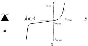

Рис. 2 Вольт-амперная характеристика диода TRANSIL
а) обозначение на принципиальной схеме, б) ВАХ диода
Отличительной особенностью источников питания является широкое применение элементов защиты, специально предназначенных для подавления перенапряжения, возникающего в переходном процессе Кроме описанных элементов защиты в п 1 2, этот эффект достигается включением в управляющих электродах коммутационных цепей (ключевых транзисторов, тиристоров и т п ), диодов TRANSIL, TVS (transient voltage suppressor - подавитель напряжений переходных процессов) В отличие от варисторов, также используемых для этих целей, диоды TRANSIL являются более быстродействующими, их время срабатывания составляет несколько пикосекунд Функционирование диодов этого типа всегда приводит к ограничению сигнала уровнем напряжения фиксации (рис 2 ), вызванного волной перенапряжения.
На рисунке приняты следующие обозначения Umaxo - (пиковое обратное напряжение) максимальное рабочее напряжение, при котором протекающий в течение длительного времени ток не вызывает выхода из строя защищаемого компонента, Unp - пробивное напряжение, т.е напряжение, при котором происходит резкое увеличение протекающего тока, причем скорость увеличения тока превышает скорость увеличения напряжения, Uorp - напряжение фиксации (ограничения), Unp - падение напряжение на диода при смещении перехода в прямом направлении, 1о6р шх - максимальное допустимое значение тока в рабочем режиме, 1пр чах - максимальный прямой ток диода, 1Раб обр - значение тока в рабочем режиме, соответствующее Uma,co. В тексте описаний принципиальных схем ввиду близости свойств, ВАХ и принципа функционирования эти диоды названы в некоторых случаях стабилитронами или просто диодами.
