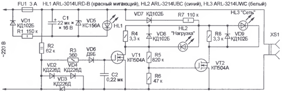

   Оборудовав обычную розетку предлагаемым светодиодным индикатором, можно повысить удобство пользования этим самым распространенным электроприбором. Индикатор не только покажет, что сеть исправна и поможет найти розетку в темноте, но и изменит цвет свечения, если к розетке подключена нагрузка. А о срабатывании в результате перегрузки встроенного в розетку предохранителя сигнализирует мигающий красный светодиод.
   Таким индикатором желательно оснастить те розетки, к которым подключают питаемые от сети приборы, не имеющие собственных индикаторов включения и предохранителей. Устройство, собранное по схеме, изображенной на рис. 1, следует разместить внутри корпуса розетки XS1, а при недостатке в нем места - рядом с розеткой в отдельном корпусе.
Рис. 1
   В случае перегорания плавкой вставки FU1 сетевое напряжение будет приложено через резистор R2 и нагрузку (если она подключена) к ранее зашунтированным вставкой элементам VD1, R1, С1, VD5 и HL1. Диод VD1 пропускает только прямые для него полуволны сетевого напряжения, которые через токоограничительный резистор R1 заряжают конденсатор С1 до напряжения стабилизации стабилитрона VD5. Этого напряжения достаточно для работы мигающего светодиода HL1, подающего сигнал о неисправности.
   Пока к розетке XS1 не подключена нагрузка, сколько-нибудь заметный ток через диоды VD2-VD4 не протекает, падение напряжения на них близко к нулю. Поэтому конденсатор С2 разряжен и полевой транзистор VT1 закрыт. Находящийся в цепи его стока светодиод HL2 не светится. Зато напряжение на резисторе R6 достаточно для открывания транзистора VT2. В цепи его стока течет ток. Светится, указывая на наличие напряжения в сети и помогая найти розетку в темноте, светодиод HL3.
   Если нагрузка подключена к розетке XS1 и потребляет ток, его отрицательные полуволны протекают через диод VD3, а положительные - через соединенные последовательно диоды VD2 и VD4, падения напряжения на которых достаточно, чтобы через резистор R3 и диод VD6 зарядить конденсатор С2 до напряжения, при котором транзистор VT1 будет открыт. Включится светодиод HL2, сигнализирующий о наличии нагрузки, так как напряжение между стоком и истоком транзистора VT1 уменьшится при этом практически до нуля. Нулевым станет и напряжение между затвором и истоком транзистора VT2. Этот транзистор закроется, выключая светодиод HL3.
   Резистор R7 - токоограничительный. Диод VD7 запрещает протекание тока через полевые транзисторы и светодиоды в отрицательных полупериодах сетевого напряжения. Диоды VD8 и VD9 защищают светодиоды от чрезмерного обратного напряжения. Резисторы R4 и R8 устраняют паразитную подсветку выключенных светодиодов. При необходимости их подбирают в пределах 3...8,2 кОм.
   Следует заметить, что срабатывание индикатора от нагрузки мощностью всего 1 Вт достигнуто благодаря низкому (всего 0,6 В) пороговому напряжению полевого транзистора КП504А (VT1). Заменять этот транзистор другим не следует. А вот однотипный транзистор в позиции VT2 можно заменить на КП501 А.
   Максимальная мощность нагрузки, подключаемой к розетке XS1, зависит от допустимого прямого тока диодов VD2- VD4. Для диодов указанного на схеме типа ток не должен превышать 1,7 А, а мощность нагрузки - 500...700 Вт.
   Диоды КД102Б можно заменить на КД105Б или другие выпрямительные с допустимым обратным напряжением не менее 300 В, а диод Д9Б - другим германиевым той же серии или, например, серии Д2. Вместо стабилитрона КС156А подойдет любой маломощный с напряжением стабилизации 3,9...5,6 В.
   Светодиоды типов, указанных на схеме, можно заменять другими с аналогичными характеристиками, выбирая цвет их свечения по собственному вкусу. Необходимо лишь помнить, что у того, кто будет пользоваться розеткой, должны сложиться устойчивые ассоциации между цветом свечения индикатора и ситуацией.
   Мигающий светодиод (HL1) можно заменить обычным немигающим. Конденсатор С1 при этом из устройства можно исключить, а стабилитрон VD5 заменить обычным диодом, включив его втом же направлении. Светодиоды HL2 и HL3 можно заменить одним двуцветным трехвыводным или даже использовать два кристалла разного цвета свечения в многоцветном светодиоде. Заменить все tdh светолиола (HL1 -HL3) одним полноцветным без заметного усложнения и переделки схемы не представляется возможным, так как пары светодиодов имеют общие катоды. Желаемой яркости свечения светодиодов HL2 и HL3 можно добиться подборкой резистора R7, однако устанавливать его менее 22 кОм нежелательно из-за слишком большого тепловыделения.

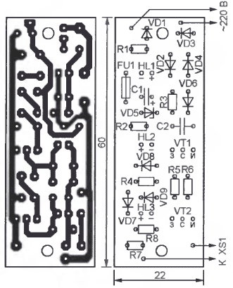

   Вариант печатной платы сигнализатора, предназначенной для установки в корпус сетевого удлинителя с несколькими розетками, показан на рис. 2. Конденсатор С1 - К50-35, С2 - любой керамический или пленочный.
   Если немного уменьшить размеры платы, ее можно встроить и в настенную розетку для открытой проводки. При недостатке места внутри розетки, утапливаемой в стену, сигнализатор можно выполнить в виде вставляемого в такую розетку переходника.
