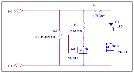

Индикатор минимального рабочего напряжения
Ниже представлена схема простого индикатора минимального рабочего напряжения. Схема отличается простотой изготовления, малым током потребления. Рабочее напряжение 6-24 Вольта. Ток потребления без индикации (ждущий режим: 60-240 mkA) и в режиме индикации: 1.5-6 mA.
