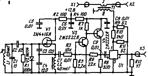

Простое устройство, схема которого показана на рис.1, дает возможность наблюдать на экране низкочастотного осциллографа форму колебаний высокой частоты. Приставка представляет собой, по существу, приемник прямого преобразования. преобразующий исходные высокочастотные колебания в относительно низкую промежуточную частоту, значение которой лежит в пределах полосы пропускания осциллографа. Гетеродин приставки выполнен на транзисторах VI (собственно генератор), V3 (буферный усилитель) и V4 (эмиттерный повторитель). Каких-либо схемных особенностей он не имеет. Следует лишь отметить, что применение двух буферных каскадов в сочетании с резистивным аттенюатором ВЧ напряжения генератора (резистор R3 - входное сопротивление каскада на транзисторе V3) позволяет избежать искажения осциллограммы исследуемого сигнала из-за паразитной частотной модуляции частоты генератора этим сигналом.
вч приставка к осциллографу
Указанные на схеме номиналы частотоопределяющих элементов соответствуют частоте гетеродина 25 МГц. что позволяет. например, наблюдать на экране осциллографа с полосой пропускания до 5 МГц форму высо-кочастотных колебаний сигналов с частотой 20...30 МГц. Смеситель Ul - обычный диодный кольцевой смеситель, его схема приведена на рис. 2.
кольцевой смеситель
Исследуемый сигнал через высокочастотный широкополосный трансформатор Т1 н через дополнительный резистивный аттенюатор подается на вход смесителя.
При налаживании устройства следует снять его амплитудную характеристику по входному сигналу и найти тем самым максимальное значение исследуемого сигнала, которое можно подавать на приставку. Со смесителем Ul типа SRA1 этот уровень (на выводе /) достигал -3 дБм, т. е. 160 мВ (входное сопротивление смесителя 50 Ом),
Трансформатор Т1 выполнен на ферритовом кольце FT-37-75 с внешним диаметром 9,6 мм. Первичная обмотка представляет собой центральную жилу коаксиального кабеля, пропущенную через кольцо, а вторичная содержит 31 виток и выполнена проводом диаметром 0,3 мм. Она равномерно размещена по периметру кольца. Такой трансформатор ослабляет исследуемый сигнал примерно на 30 дБ.
Полное ослабление исследуемого сигнала (с учетом резистивного аттенюатора) составляет 50 дБ, что позволяет, например, анализировать сигнал передатчиков любительских станций с мощностью до 50 Вт. Полоса пропускания трансформатора - от 0,5 до 100 МГц.
Потерн в смесителе составляют около 10 дБ, поэтому максимальный уровень сигнала, поступающего на осциллограф, будет составлять (в зависимости от параметров конкретного экземпляра смесителя) 20... 50 мВ. поэтому осциллограф должен иметь соответствующую чувствительность.
Примечание. В устройстве можно применить отечественные полупроводниковые приборы: КП303В {VI}. КД503Б (V2 на рис. 1), КТ325, КТ355, КТ368 (V3. V4) и КД503Б (VI-V4 на рис. 2). Трансформаторы Т1. Т'2 (рис. 2) кольцевого смесителя можно выполнить на феррито-вых кольцах типоразмера К10х х5х3 с магнитной проницае-мостью 50...100. Данные обмоток можно заимствовать из описания аналогичного узла трансивера "Радио-76", опубликованного в "Радио" 1976, N 6, 7. Такой же магнигопровод можно использовать и для трансформатора Т1 на рис. 1.
