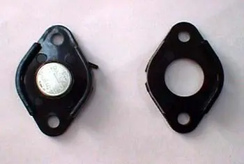

   Для контроля действия обходчиков применяют следующий подход: по маршрутам следования размещают устройства типа DS1990 с неизменным номером, а персоналу выдают портативные электронные съемники, которыми можно быстро прикоснуться к размещенной на стене электронной таблетке и скопировать ее номер в память прибора. По завершению обхода или смены прибор сдается или данные с него переносятся в компьютер для анализа. Таким способом можно контролировать не только патрульную службу на охраняемом объекте. В химической и газовой промышленности описанная технология применяется для контроля сложных соединений трубопроводов, где в местах стыков возможны утечки. Персонал службы обходчиков должен зарегистрироваться, а поэтому обязательно заметит разрыв трубопровода в месте крепления iButton. В обоих примерах iButton использована в качестве пространственной метки.

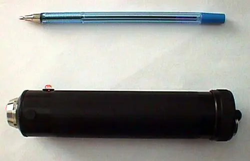

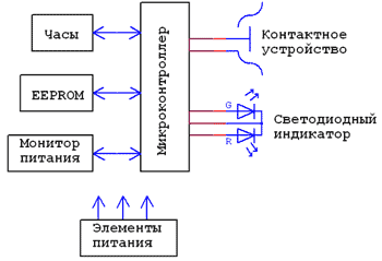

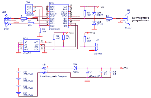

   В примерах этого раздела необходимым элементом технической системы является Data Logger. Возможное схемотехническое решение такого прибора представлено на Рис.1, а его внешний вид на Рис.2. Корпус прибора изготовлен из дюралевой трубки, снаружи имеется тканевая петля для ношения на руке. Питается устройство от четырех 1,5 В элементов питания. Контроль разряда батарей (монитор питания) осуществляется с помощью микросхемы DS1818. В качестве часов выбрана микросхема DS1994 из соображений минимизации элементов схемы и программных протоколов. В качестве памяти используется последовательная микросхема энергонезависимой памяти типа 24LC65 объемом 64 Кбита. Этого объема достаточно для хранения в памяти до 450 меток и журнала событий до 1400 записей. Микроконтроллер устройства находится всегда в режиме Sleep, и выходит из этого режима по прерыванию при предъявлении электронного идентификатора. Проводит обработку полученного номера, осуществляет контроль за разрядом батарей, производит запись времени предъявления и номера идентификатора в журнал событий и переходит опять в режим Sleep. Использование такого алгоритма позволяет существенно сократить потребление тока устройством. Реально при средней интенсивности регистрации емкости батарей хватает на 5-6 месяцев.
