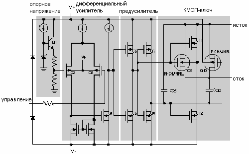

   Соединение n-канального и p-канального МОП-транзистора в параллель резко снижает эту зависимость. Необходимо только одно условие – включение и выключение этих транзисторов должно осуществляться одновременно. Многолетние совершенствования аналогового ключа на основе КМОП-транзисторов понизили порог напряжения включения до 2,5-5,0 В. Добавление преобразователя уровня позволило получить сигналы управления затворами комплементарных МОП-транзисторов от входных сигналов логического уровня. При этом, аналоговый ключ теперь может коммутировать аналоговый сигнал уровнем ±15 В. Схема современного ключа представлена на рис. 1.
Рис. 1. Схема современного КМОП-ключа
   Управляющий сигнал имеет уровень TTL-логики. При этом КМОП-ключ на транзисторах Q9 и Q10 может пропускать аналоговые сигналы уровнем ±Uпит. Показанные на схеме транзисторы Q11 и Q12 улучшают работу ключа, снижая утечки ключа и уменьшая модуляцию сопротивления открытого канала. Эти два транзистора никогда не должны включаться одновременно. Иначе отрицательная шина питания будет подключена к нагрузке и увеличится время включения/выключения. Режим безопасности работы транзисторов Q11 и Q12 должен обеспечиваться конструктивно. Достаточно хорошие параметры по значению сопротивления открытого ключа, по токам утечки и динамическим искажениям передачи большого сигнала на частоте до 500 КГц реализованы в ключах MAX3ХХ. Наиболее простой способ улучшения вышеуказанных параметров – это соединение в параллель имеющихся на чипе ключей. Так MAX351, имеющий 4 ключа, при параллельном соединении имеет типовое сопротивление в открытом состоянии 5,5 Ом и максимальное – 11,25 Ом. При этом, максимальное изменение сопротивления ключа от изменения значения коммутируемого сигнала, не превышает ΔRоткр ≤ 1,25 Ом.
   Через открытые транзисторы ключа течет ток коммутируемого сигнала. От источников питания ток в ключ практически не течет. А вот для смещения уровней и для управления ключом ток необходим.
   Увеличение тока происходит при напряжении около 0,8 В и 2,4 В, что связано с переходом транзисторов из открытого состояния в закрытое (и обратно) и переходом их на это время в линейный режим. Если логические и аналоговые напряжения источников питания равны, то токи через микросхему протекают на уровне тока утечки – менее 1 мкА. Для нормальной работы ключа с разными напряжениями (например +5 В и ±15 В) необходимо к каждому терминалу источника ставить шунтирующие конденсаторы 10 мкФ параллельно с 100 нФ.

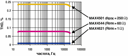

Рис. 3. Зависимость суммарного коэффициента нелинейных искажений (THD) для частоты
   На рис. 3 представлена зависимость THD от частоты для трех ключей MAX 4501, MAX4544, и MAX4621 с испытательной нагрузкой Rнагр.= 10 кОм.
   Эти графики показывают, что в звуковых системах для минимизации суммарных нелинейных искажений необходимо выбирать ключи с очень низким сопротивлением в открытом состоянии.
