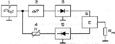

   Компьютерное моделирование формы сигналов, снимаемых с выхода такого устройства, показало, что на выходе формирователя при обеспечении сдвига фазы 90° получается сигнал треугольной формы. Структурная схема аддитивного формирователя сигналов треугольной формы показана на рис. 1. Динамику электрических процессов, наблюдаемых в различных контрольных точках устройства, можно описать следующими выражениями:

Структурная схема формирователя
Рис.1. Структурная схема формирователя

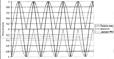

   Сигнал синусоидальной формы (1), снимаемый с выхода генератора 1 (рис. 1), подается на фазовращатель 2 и резистивный компенсатор напряжения 4. Сдвинутый по фазе на угол 90° синусоидальный сигнал (2) поступает на диодно-мостовую схему 3. Сигнал с компенсатора напряжения 4 подается на вторую обратно включенную диодно-мостовую схему 5. Таким образом, на выходах диодно-мостовых схем 3 и 5 формируются выпрямленные разнополярные сигналы (3) и (4). Эти сигналы суммируются в сумматоре 6, формируя при этом выходной сигнал треугольной формы (5) на сопротивлении нагрузки Rload - Диаграммы выходных сигналов при варьировании фазовых сдвигов представлены на рис.2.
Рис.2. Диаграммы выходных сигналов

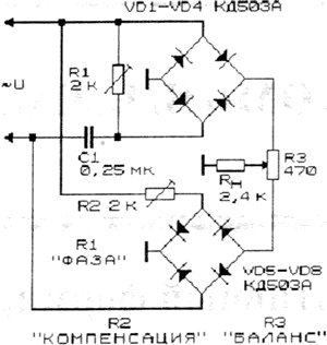

   Практическая схема удвоителя частоты - формирователя сигналов треугольной формы изображена на рис.3. Входной сигнал синусоидальной формы через фазосдвигающую цепочку R1C1 поступает на первый выпрямительный мост (диоды VD1-VD4). Этот же сигнал через потенциометр R2 ("Компенсация") поступает на второй выпрямительный мост (диоды VD5-VD8).
Принципиальная схема формирователя сигналов треугольной формы
Рис.3. Принципиальная схема формирователя сигналов треугольной формы
   На выходах мостов относительно общей шины формируются выпрямленные сигналы удвоенной частоты разнополярного напряжения. Выходы мостов объединены через потенциометр R3 ("Баланс"), между движком которого и общей шиной включено сопротивление нагрузки.
   На вход формирователя (рис.3) подают сигнал синусоидальной формы частотой 5 кГц и напряжением 2 В. Настройку устройства производят последовательно-поочередной регулировкой подстроечных элементов (резисторов R1-R3). Потенциометром R1 регулируют сдвиг фазы; R2 - компенсируют потери (затухание) сигнала при прохождении сигнала через фазовращающую цепочку; R3 - балансируют амплитуду смешиваемых сигналов. В итоге на выходе формируется сигнал треугольной формы удвоенной частоты (10 кГц).
