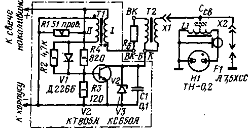

Основным недостатком системы зажигания отопителя со свечой - накаливания является очень большой потребляемый ток, особенно во время запуска отопителя.
В журнале были описаны более экономичные электронные устройства (А. Кузьминский, В. Ломанович. Запуск подогревателя. - "Радио", 1975, N 6, с. 29), однако для их использования необходим преобразователь напряжения 12/220 В. Кроме того, они не обеспечивают безопасной эксплуатации отопителя. Действительно, если по той или иной причине на его запальной свече исчезает высокое напряжение, возникает опасность взрыва в камере сгорания отопителя, поскольку горючее туда продолжает поступать еще в течение некоторого времени.
Электронное устройство, схема которого изображена на рис. 1, обеспечивает повышенную надежность работы отопителя и его высокую экономичность (потребляемый ток не превышает 2,5 А). В зазоре запальной свечи FI устройство формирует не одиночные разряды, а "снопы" искр. Оно снабжено индикатором на неоновой лампе H1, которая светится только тогда, когда разрядный промежуток запальной свечи пробивается серией искр. Транзистор V2 защищен от перегрузок по напряжению диодом VI и стабилитроном V3.
Схема электронной системы зажигания для автомобильного отопителя
Puc.1
Автогенератор импульсов высокого напряжения собран на транзисторе V2, трансформаторе обратной связи Т1 и катушке зажигания Т2. Частота генерации около 150 Гц. Конденсатор С1 и резистор R4 определяют режим работы генератора. Резистор R1 необходим для согласования системы зажигания с устройством автоматики отопителя.
Индикатор "снопа" искр представляет собой контур ударного возбуждения, состоящий из катушки индуктивности L1 и емкости коаксиального кабеля. Через конструктивную емкость Ссв контур связан с высоковольтной цепью. Параллельно контуру включена неоновая лампа H1. Ее монтируют на конце отрезка коаксиального кабеля. Лампу устанавливают в салоне автомобиля в месте, удобном для наблюдения.
Трансформатор Т1 выполнен на магнитопроводе Ш14х18. Обмотка I состоит из 18 витков провода ПЭВ-2 0,86, намотанных в два провода, а II - из 72 витков провода ПЭЛШО 0,3. Катушка зажигания Т2 - от системы зажигания автомобиля "Запорожец". Стабилитрон V3 укреплен в центре дюралюминиевого пластинчатого радиатора размерами 40х40Х4 мм. Стабилитрон можно заменить цепочкой стабилитронов с суммарным напряжением стабилизации 150 В. Транзистор V2 тоже установлен на таком же радиаторе размерами 50х50Х4 мм.

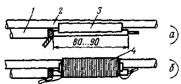

Для изготовления индикатора необходимы отрезок коаксиального кабеля РК-75-4-12А длиной не более 75 см, отрезок длиной 70-80 мм ферритового стержня Ф600 диаметром 8 мм от магнитной антенны и провод ПЭЛШО 0,3. Кабель 1 с одного из концов разделывают так, как показано на рис. 2,а. Этот конец прикладывают в удобном месте к высоковольтному проводу 2, соединяющему катушку зажигания Т2 с запальной свечой F1, рядом размещают ферритовый стержень 3 и обматывают получившийся пакет одним слоем ПВХ изоляционной ленты. Поверх ленты на всю длину ферритового стержня плотно, виток к витку, в один слой наматывают обмотку 4, концы которой припаивают к коаксиальному кабелю (рис. 2,б). Снаружи обмотку изолируют пятью-шестью слоями изоляционной ленты. На втором конце кабеля распаивают неоновую лампу HI. Металлическую оплетку кабеля надежно соединяют с корпусом автомобиля.
