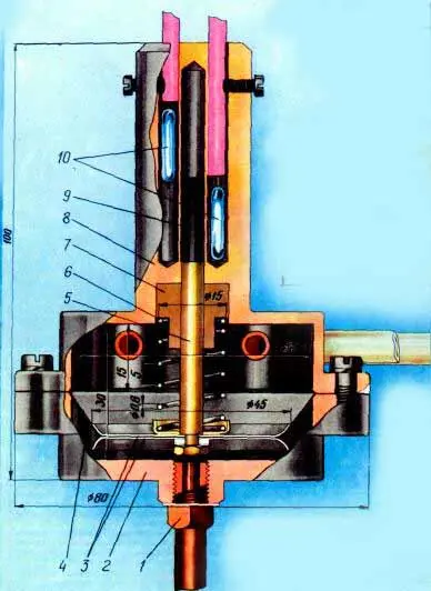

Расходомер состоит из двух узлов: датчика с электроклапаном, встроенного в топливную магистраль между бензонасосом и карбюратором, и электронного блока, расположенного в салоне автомобиля. Конструкция датчика изображена на рис.1. Между корпусом 8 и поддоном 2 зажата эластичная диафрагма 4, разделяющая внутренний объем на верхнюю и нижнюю полости. Шток 5 свободно перемещается в направляющей втулке 7 из фторопласта. Диафрагма зажата в нижней части штока двумя шайбами 3 и гайкой. На верхнем конце штока установлен постоянный магнит 9. В верхней части корпуса параллельно каналу, в котором находится шток, просверлены два дополнительных канала. В них установлены два геркона 10. В нижнем положении магнита, а значит, и диафрагмы, срабатывает один геркон, а в верхнем - другой.
Конструкция датчика расходомера топлива для автомобиля
Puc.1. 1-Штуцер, 2 - Поддон, 3- Шайбы, 4 - Диафрагма, 5- Шток,
6 - Пружина, 7 - Втулка, 8 - Корпус, 9 - Магнит, 10 - Герконы
В верхнее положение диафрагма переходит под действием давления горючего, поступающего от бензонасоса, а в нижнее ее возвращает пружина 6. Для включения датчика в топливную магистраль предусмотрены три штуцера 1 (один на поддоне и два - на корпусе).

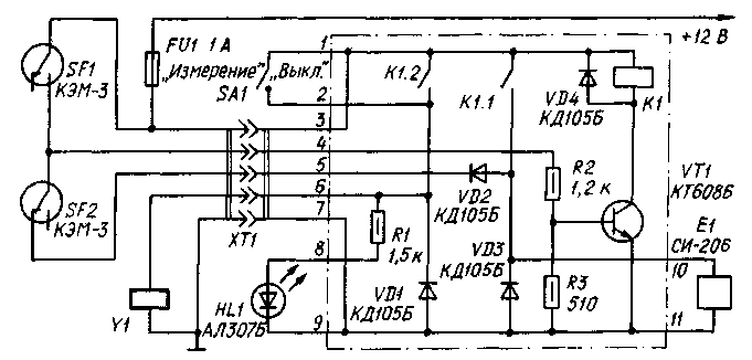

Электронный блок (Puc.3) подключают к датчику и электроклапану гибким кабелем через разъем ХТ1. Горкомы SF1 и SF2 (1 и 2 соответственно, по рис. 2) установлены в датчике (на схеме они изображены в положении, когда магнит не воздействует ни на один из них); Y1 - обмотка электромагнита клапана. В исходном положении транзистор VT1 закрыт, контакты К1.2 реле К1 разомкнуты и обмотка Y1 обесточена. Магнит датчика находится рядом с герконом SF2, поэтому геркон тока не проводит.
Электронный блок расходомера топлива для автомобиля
Puc.3
По мере расхода топлива из полости а датчика магнит медленно перемещается от геркона SF2 к геркону SF1. В некоторый момент геркон SF2 переключится, но это не вызовет никаких изменений в блоке. В конце хода магнит переключит геркон SF1 и через него и резистор R2 потечет базовый ток транзистора VT1. Транзистор откроется, сработает реле К1 и контактами К1.2 включит электромагнит клапана, а контактами К1.1 замкнет цепь питания счетчика импульсов Е1.
В результате диафрагма вместе с магнитом начнут быстро перемещаться вниз. В некоторый момент геркон SF1 после обратного переключения разорвет цепь базового тока транзистора, но он останется открытым, так как базовый ток теперь протекает через замкнутые контакты К1.1, диод VD2 и геркон SF2. Поэтому шток с диафрагмой и магнитом продолжат движение. В конце обратного хода магнит переключит геркон SF2, транзистор закроется, электромагнит Y1 клапана и счетчик Е1 выключатся. Система вернется в исходное состояние, и начнется новый цикл ее работы.
Таким образом, счетчик Е1 фиксирует число циклов срабатывания датчика. Каждый цикл соответствует определенному объему израсходованного топлива, который равен объему пространства, ограниченного диафрагмой в верхнем и нижнем положениях. Суммарный расход топлива определяют умножением показаний счетчика на объем топлива, израсходованного за один цикл. Этот объем устанавливают при тарировке датчика. Для удобства отсчета расходуемого топлива объем за один цикл выбран равным 0,01 литра. При желании этот объем можно несколько уменьшить или увеличить. Для этого необходимо изменить расстояние между герконами по высоте. При указанных размерах датчика оптимальный ход диафрагмы равен примерно 10 мм. Длительность цикла датчика зависит от режима работы двигателя и находится в пределах от 6 до 30 с.
При тарировке датчика необходимо отключить трубопровод от бензобака автомобиля и вставить его в мерный сосуд с топливом, а затем запустить двигатель и выработать некоторое количество топлива. Разделив это количество на число циклов по счетчику, получают значение единичного объема топлива за один цикл.
В расходомере предусмотрена возможность его отключения тумблером SA1. В этом случае диафрагма датчика постоянно находится в нижнем положении и топливо по каналам 2 и 3 через полость а будет напрямую поступать в карбюратор. Для реализации возможности отключения устройства в электроклапане необходимо снять резиновую манжету, перекрывающую канал 3, но при этом ухудшится погрешность расходомера.

В устройстве использовано реле РЭС9, паспорт PC4.529.029.11; электроклапан - П-РЭ 3/2,5-1112. Счетчик СИ-206 или СБ-1М. Постоянный магнит можно использовать любой с торцевым расположением полюсов и длиной 18...20 мм, необходимо только, чтобы он свободно перемещался в своем канале, не задевая стенок. Например, подойдет магнит от дистанционного переключателя РПС32, надо только сточить его до нужных размеров.
Корпус и поддон датчика вытачивают из любого немагнитного бензостойкого материала. Толщина стенки между каналами герконов и магнита не должна быть более 1 мм, диаметр отверстия под магнит - 5,1+0,1 мм, глубина - 45 мм. Шток изготовлен из латуни или стали 45, диаметр - 5 мм, длина резьбовой части - 8 мм, общая длина - 48 мм. Резьба на штуцерах датчика - М8, диаметр отверстия - 5 мм, а на штуцерах электроклапана - коническая К 1/8" ГОСТ 6111-52. Пружина навита из стальной проволоки диаметром 0,8 мм ГОСТ 9389-75. Диаметр пружины - 15 мм, шаг - 5 мм, длина - 70 мм, усилие полного сжатия - 300...500 г.
Если шток выполнен из стали, то магнит удерживается на нем за счет магнитных сил. Если же шток выполнен из немагнитного металла, то магнит необходимо приклеить или укрепить любым другим способом. Для того, чтобы работе датчика не мешало давление сжимаемого над магнитом воздуха, во втулке следует предусмотреть перепускной канал сечением около 2 мм2.
Диафрагма изготовлена из полиэтиленовой пленки толщиной 0,2 мм. Перед установкой в датчик ее необходимо отформовать. Для этого можно воспользоваться поддоном датчика в сборе со штуцером. Необходимо изготовить технологическое прижимное кольцо из листового дюралюминия толщиной 5 мм. По форме это кольцо точно соответствует сборочному фланцу поддона.
Для формовки диафрагмы шток в сборе с ее заготовкой вставляют с внутренней стороны в отверстие штуцера поддона и зажимают заготовку технологическим кольцом. Затем равномерно нагревают узел со стороны диафрагмы, держа его над пламенем горелки на расстоянии 60...70 см и, слегка поднимая шток, формуют диафрагму. Для того, чтобы диафрагма не теряла эластичности в процессе эксплуатации, необходимо, чтобы она постоянно находилась в топливе. Поэтому при длительной стоянке автомобиля необходимо пережимать шланг от датчика к карбюратору, чтобы исключить испарение бензина из системы.
Датчик и электроклапан устанавливают на кронштейне в моторном отсеке около карбюратора и топливного насоса и кабелем соединяют с электронным блоком.
