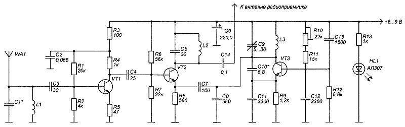

   При помощи данного устройства можно прослушивать сигналы KB радиовещательных и любительских радиостанций на УКВ радиовещательный приемник, работающий на частоте примерно 90 МГц.
   Принципиальная схема КВ преобразователя приведена на рисунке.
Принципиальная схема; Увеличить в новом окне
   Принцип работы преобразователя состоит в следующем. Радиосигнал с антенны WA1 поступает на фильтр высоких частот С1, L1. Далее усиливается каскадом на VT1 и поступает на смеситель, собранный на транзисторе VT2, также на этот смеситель подается сигнал с гетеродина на транзисторе VT3, частота перестройки которого составляет 75...85 МГц. Частота, равная сумме частоты гетеродина и приемной частоты, выделяется на выходе смесителя. Принимаемая частота колеблется в пределах 5...15 МГц.
   В преобразователе можно использовать широкий спектр деталей, номиналы элементов некритичны и могут изменяться в небольших пределах.
   Транзисторы VT1...VT3 - КТ368, можно применять и другие с граничной частотой не менее 300 МГц. Контур С1, L1 можно взять от стандартных KB приемников. Катушки L2 и L3 намотаны на оправке диаметром 5 мм и содержат по 6 витков провода ПЭВ диаметром 0,8 мм. В качестве антенны WA1 можно использовать отрезок медного провода длиной не менее 1 м.
   Настройка преобразователя сводится к подбору номинала конденсатора С10 до появления в УКВ диапазоне 90 МГц KB радиостанций. Перестройка по диапазону осуществляется переменным конденсатором С9. Для плавной настройки на слабые сигналы, например, в любительских диапазонах, используется переменный резистор R10.
