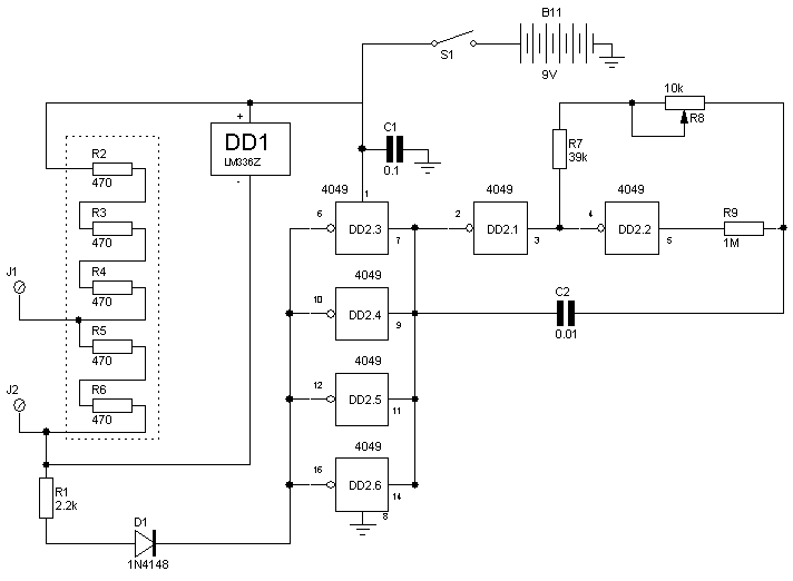

   Описание схемы На рис. 1 показана принципиальная схема калибратора. Колебательная часть содержит две из шести секций КМОП-инвертора 4049 (DD2.1 и DD2.2), а также времязадающие компоненты С2, R7, R8, и R9. Элементы данной части схемы определяют выходную частоту. Точное значение частоты может быть рассчитано по формуле:
Принципиальная схема калибратора
Рис. 1 Принципиальная схема калибратора
   f=2,2(C2)(R7R8).
   Допустим, что вход DD2.2 (вывод 5) вначале находится в низком состоянии, тогда выход DD2.2 (вывод 4) будет в высоком. Поскольку вход DD2.1 (вывод 3) также будет в высоком состоянии, на выходе DD2.1 (вывод 2) появится сигнал низкого уровня. Высокое напряжение с выхода DD2.2 будет заряжать конденсатор С2 через R7 и R8. Когда напряжение на конденсаторе С2 достигнет порогового значения, выход элемента DD2.2 и вход инвертора DD2.1 окажутся в низком состоянии. По этой причине выход DD2.1 переключится в состояние высокого уровня. Поскольку напряжение на конденсаторе С2 не может измениться мгновенно, напряжение на входе DD2.2 значительно повысится и достигнет примерно 150 % от напряжения питания. Эта петля положительной обратной связи переключает логические уровни с максимальной частотой, которая может быть получена на КМОП-элементе. Когда логический уровень инвертируется на DD2.1 и DD2.2, С2 перезаряжается в другом направлении и напряжение на выводе 5 начинает понижаться. При достижении порогового уровня на выводе 5, выход DD2.2 и вход DD2.1 переключатся в состояние высокого уровня, а выход DD2.1, соответственно, перейдет в состояние низкого уровня. Снова в этом случае напряжение на С2 не может измениться мгновенно, и напряжение на входе DD2.2 упадет примерно на 50 % ниже напряжения питания. Это, в свою очередь, инвертирует логические уровни на выходах указанных элементов. Резистор R9 ограничивает ток на входе DD2.2, когда напряжение на С2 превышает питающие напряжения, защищая таким образом входные диоды от разрушения. Этот резистор не допускает того, чтобы времязадающая RC цепочка разряжалась через внутренние защитные диоды. В противном случае имеется тенденция к затягиванию фронтов сигнала. В результате форма прямоугольного сигнала с 50 % заполнением сравнительно мало зависит от напряжения источника питания.
   Прямоугольный сигнал с выхода DD2.1 поступает на параллельно соединенные входы четырех оставшихся инверторов из корпуса 4049, выходы которых также соединены параллельно. В момент, когда напряжение на этих выходах становится низким, источник опорного напряжения 2.5В LM336Z (DD1) включается через резистор R1 и диод D1. В этот момент напряжение на выходе калибратора становится высоким.
   Комбинированная нагрузочная способность четырех инверторов с DD2.3 по DD2.6 превышает 14 мА. В схеме используется только 2 мА от этого тока, обеспечивая крутые фронты выходного прямоугольного сигнала. Для того чтобы обеспечить амплитуду выходного калибровочного напряжения 1 В, используется ре-зисторная сборка R2-R6 с 2 % точностью. Резисторы в этой сборке имеют сопротивление 470 Ом и секционированы таким образом, чтобы обеспечить 40 % от 2,5 В амплитуды прямоугольного сигнала, что соответствует 1 В на контакте Л (выход калибратора). Контакт J2 используется как "Общий". Когда на выходе инверторов появляется импульс выходного напряжения, то напряжение на диоде D1 не превышает 0,5 В. При этом он закрыт, и выходной ток не протекает через R1 и DD1. В этот момент выходной калибровочный сигнал равен нулю. Двустороннее ограничение выходного сигнала обеспечивается, с одной стороны, динамическим сопротивлением порядка 0.2 Ом LM336Z в открытом состоянии и, с другой стороны, полностью выключенным током в момент, когда на выходе инверторов DD2.3-DD2.6 присутствует напряжение высокого уровня.
   Точность амплитуды калибровочного сигнала поддерживается благодаря DD1 в диапазоне до 1 %. Несмотря на то что резистивная сборка имеет заявленную точность 2 %, отклонения сопротивлений между отдельными резисторами в ней гораздо меньше. Выходное сопротивление данной схемы составляет приблизительно 1000 Ом.
   Выходной прямоугольный сигнал зависит в основном от тока через R2-R6, так что фильтрующий конденсатор большой емкости на 9-вольтовую батарею B1 не требуется. Конденсатор С1 нужен только для сглаживания пиковых бросков тока в момент переключения инвертора DD1.

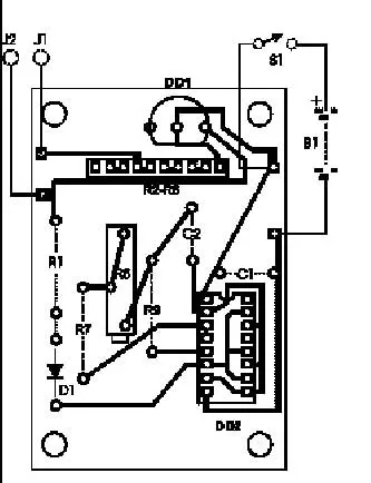

   Авторский прототип был собран на специальной макетной плате. Разводка компонентов в данном устройстве не является критичной,поэтому можно использовать любые удобные для вас варианты. Для тех, кто захочет построить это устройство на печатной плате, на рис.2 приведен чертеж разводки, а схема на рис. 3 показывает размещение компонентов.
Чертеж разводки
Рис. 2 Чертеж разводки
   В соответствии с правильной последовательностью монтажа, вначале следует устанавливать наименее чувствительные компоненты. Припаяйте провода батарейной панельки, колодку под DD2, выключатель, затем потенциометр и выходной разъем. Потом установите остальные пассивные элементы: сначала резисторы, затем конденсаторы. Для достижения минимального дрейфа частоты выходного сигнала конденсатор С2 должен быть пленочным, R7-Me-талло-оксидный резистор с погрешностью 2 %, а в качестве R8 желательно использовать проволочный многооборотный потенциометр. В последнюю очередь необходимо устанавливать D1, DD1 и DD2.
Размещение компонентов
Рис. 3 Размещение компонентов
   Проверьте внимательно ориентацию полярных компонентов, и если вы не использовали печатную плату, то проверьте проводные соединения. В зависимости от чувствительности осциллографа, вам, возможно, потребуется другое значение амплитуды выходного сигнала. Если это так, то вы можете переделать выходной каскад схемы следующим образом: подключите два LM336Z последовательно и уменьшите сопротивление резистора R1 для поддержания тока около 1 мА в делителе и LM336Z. Это обеспечит в два раза большее напряжение на выходе.
