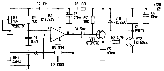

   Предлагаю простой акустический автомат для включения различных исполнительных устройств. Суть работы схемы (рис.1) заключается в следующем. При определенном уровне акустических шумов вблизи высокочувствительного датчика-микрофона ВМ1, пороговый уровень включения которого устанавливается подстроечным резистором R1, усиленный операционным усилителем DA1 сигнал поступает на транзисторный ключ VT1-VT2, который подает питание на реле К1. Реле своими контактами (на схеме они не показаны) замыкает цепь питания нагрузки. После прекращения шумов нагрузка выключается.
Принципиальная схема акустического автомата
Рис.1. Принципиальная схема акустического автомата
   Данный способ используется в микродиктофонах, которые автоматически включаются в режим записи при наличии звукового сигнала. Мною эта схема используется для автоматического включения УЗЧ домофона.
   Данная схема хорошо послужит в автомате освещения. Тогда ее стоит дополнить оконечным каскадом с задержкой выключения на 3...4 минуты. Если установить такой автомат, например, в прихожей, то свет будет загораться автоматически при наличии малейшего шума (открывающейся двери или голоса) и гаснуть по прошествии нескольких минут при полной тишине.
   В исходном состоянии оба входа микросхемы DA1 находятся в состоянии равновесия, и на базу транзистора VT1 поступает очень слабый сигнал, порядка нескольких милливольт, недостаточный для открывания транзистора. При звуковом воздействии на микрофон переменное напряжение подается на вход 2 ОУ. Многократно усиленный сигнал с вывода 6 ОУ, еще усиленный транзистором VT1, попадает на электронный ключ на транзисторе VT2, который, в свою очередь, коммутирует исполнительное устройство - реле К1.
   От номиналов С5 и R2 зависит задержка выключения реле при пропадании звукового воздействия на микрофон. Если задержка не нужна - эти элементы из схемы исключают. Когда нужна большая задержка выключения, номинал С5 следует увеличить. При номиналах, указанных на схеме, задержка выключения при питании схемы 12 В составит 1 мин ±10%. Если емкость конденсатора С5 увеличить до 2000 мкФ, задержка выключения при том же напряжении питания возрастет до 10 минут. Однако в последнем случае теряется точность времени выдержки и возрастает зависимость от длительности первоначального воздействия звуковых колебаний на микрофон.
   Диод VD1 служит для устранения дребезга контактов реле К1. К1 - маломощное реле типа РЭС10, РЭС15 на напряжение срабатывания 9...11 В. Для коммутирования мощных цепей нагрузки с большим напряжением питания необходимо соблюдать меры безопасности и использовать реле с соответствующим допустимым током через контакты. Микрофон ВМ1 представляет собой капсюль ДЭМШ или аналогичный с сопротивлением обмотки 200...250 Ом и выше. Хорошие результаты получаются при использовании в качестве микрофона электретного капсюля МКЭ различных модификаций (ранее использовался в качестве встроенного микрофона кассетных магнитофонов).
   Для устранения наводок и прочих помех микрофон необходимо соединить с устройством коротким экранированным кабелем длиной не более 20 см. При жестком креплении корпуса устройства к другим конструкциям (например, к вертикальной стене) следует обернуть микрофонный капсюль поролоном и не привинчивать к корпусу устройства, чтобы помехи при различных ударах (например, хлопаниях соседней двери) не воздействовали на микрофон.
   В качестве VT2 можно использовать кремниевые транзисторы средней мощности КТ603, КТ630 или их аналоги с любыми буквенными индексами. В качестве VT1 подойдет КТ361 с любым буквенным индексом.
   Правильно собранное из исправных деталей устройство в настройке практически не нуждается. Нужно только подстроечным резистором R1 подобрать порог срабатывания устройства.
