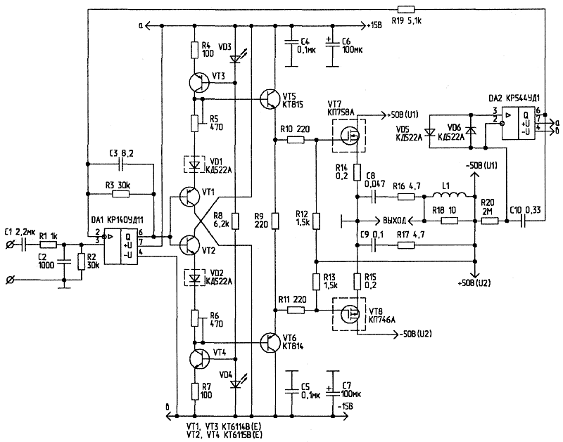

   Схема усилителя приведена на рис.1. Усилитель-инвертирующий, и состоит из двух каскадов, охваченных местными ООС. По постоянному напряжению усилитель охвачен ООС с помощью интегратора на DA2. Первый каскад выполнен на быстродействующем операционном усилителе типа К140УД11 (КР140УД11, КР140УД1101) по неинвертирующей схеме. Коэффициент усиления каскада зависит от номиналов R3 и R19. На транзисторах VT1, VT2, VT5, VT6 выполнен параллельный усилитель со схемой смещения на R5, R6, VD1, VD2 и генераторах тока на VT3, VT4. Подбором R9 можно добиться так называемого режима "Non-switching amp", т.е. режима без отсечки выходных транзисторов. Но здесь есть опасность возникновения больших сквозных токов.
Принципиальная схема усилителя; Увеличить в новом окне
Рис.1. Принципиальная схема усилителя
   Выходной каскад выполнен на транзисторах VT7, VT8, охваченных двумя петлями ООС: параллельной ООС по напряжению - через R10...R13 и последовательной - по току - через R14, R15. ООС по напряжению рассчитана таким образом, что выходные транзисторы работают практически без отсечки тока. На рис.2 и 3 показаны осциллограммы напряжения на затворах выходных транзисторов.
