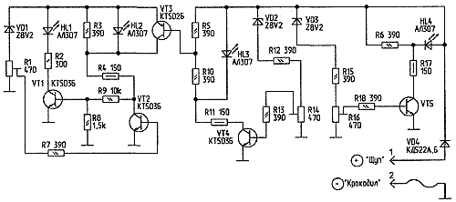

   Предлагаемое устройство предназначено для оперативного контроля состояния аккумуляторных батарей автомобиля. Оно может быть установлено непосредственно на приборной панели автомобиля или сделано в виде переносного устройства (щупа).

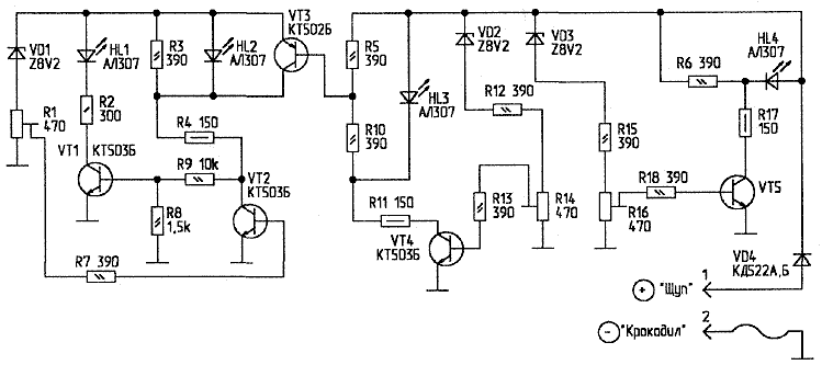

   На рис.1 представлена электрическая схема "Контрольки".
Принципиальная схема устройства; Увеличить в новом окне
Рис.1. Принципиальная схема устройства
На элементах VT1, R2, R8, R9, HL1 выполнен каскад индикации нижнего уровня напряжения. Когда светодиод HL2 не горит, ток в базу VT1 поступает по цепи R3-R4-R9. Транзистор VT1 открывается, и загорается светодиод HL1. При повышении входного напряжения увеличивается напряжение на базе VT2, поступающее с R1, что приводит к открыванию VT2 и загоранию HL2. При этом закрывается VT1, и HL1 гаснет. R3 предназначен для "обострения" порога переключения VT1 и VT2. Цепь VD1-R1 представляет собой пороговую схему. При превышении входным напряжением напряжения стабилизации VD1, через R1 начинает протекать ток. Соответственно, увеличивается напряжение, снимаемое с движка R1 для управления VT2. Аналогично работают цепи VD2-R12-R14 и VD3-R15-R16. Применение стабилитронов позволило увеличить крутизну срабатывания ключей на VT2, VT4, VT5. Регулировка каскада на VT4 осуществляется подстроечным резистором R14, который задает уровень зажигания HL3. К HL3 подключен делитель R10-R5, управляющий ключом на VT3. Таким образом, при загорании HL3 открывается VT3 и гаснет HL2. При этом VT2 открыт, VT1 закрыт, и HL1 также не горит. На VT5 собран ключ, который индицирует превышение напряжением верхнего уровня. Порог открывания VT5 устанавливается R16. При зажигании HL4 горит и HL3.

После сборки из исправных деталей от регулируемого блока питания, напряжение 10,25 В подается на клеммы 1 ( "Щуп") и 2 ("Крокодил"). Вращением R1 добиваются равномерного свечения HL1 и HL2. Затем, подав напряжение 12 В, регулируют R14 до начала свечения HL3. Повысив напряжение до 15,5 В, регулируют R16 до загорания HL4. После настройки, оси R1, R14, R16 желательно законтрить цапонлаком. Устройство готово к работе.
   В комплексе устройство работает так. HL1 загорается при входном напряжении от 6 В до уровня зажигания HL2. HL2 загорается при напряжении, установленном R1. HL3 загорается при уровне, выставленном R14, HL4 — R16. Если горит HL4, то HL3 тоже горит. При зажигании HL3 и HL4, HL1 и HL2 гаснут.

   При контроле аккумуляторной батареи, HL3 загорается при ее нормальном состоянии, HL4 — при перезарядке, HL2 — при недозарядке, a HL1 сигнализирует о низком напряжении.
   Подобную схему можно с успехом поставить и в блок питания. Отрегулировав пороги загорания, можно отказаться от применения вольтметра. Точность "Контрольки" — ±0,25 В, что обусловлено напряжением открывания базового перехода транзисторов. Можно увеличить количество контрольных ступеней. Данная схема прошла реальные испытания и показала неплохие результаты. Удачной сборки!
