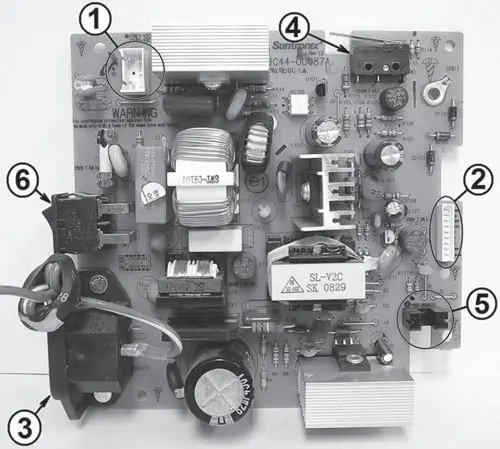

1.Импульсный блок питания (SMPS - Switching Mode Power Supply), расположен на принтере с задней стороны слева. На плате реализованы: источники напряжений +5 и +24 В, а также высоковольтная схема управления узлом термозакрепления.
На плате блока питания (БП) также расположены:
-датчик SW2 (микропереключатель) (4 на рис. 1) верхней крышки;
-датчик регистрации начала листа ОР101 (5);
-выключательпитанияSW1 (6);
-разъемыдля подключения галогеновой лампы узла термозакрепления CON1 (1), жгута от платы форматера - CON2 (2) и подачи питания на принтер - INLET1 (3).
Рис. 1.

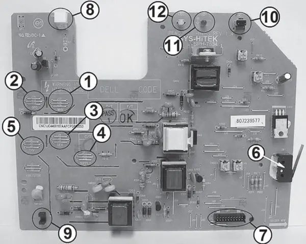

3.Высоковольтный блок питания (HVPS - High Voltage Power Supply), расположен на правой стороне принтера. На плате реализованы источники высоких напряжений, необходимые для питания элементов картриджа и вала переноса. На ней также расположены контактные площадки для подачи высоких напряжений на элементы картриджа: вала заряда (1 на рис. 3), фотобарабана (2), вала проявления (3), вала питания (4) и вала переноса (5). Также на плате размещены: датчик SW1 крышки доступа к картриджу (6 на рис. 3), датчик наличия бумаги в подающем лотке OP2 (9), разъемы CN1 подключения жгута от платы форматера (7) и разъем CN2 подключения жгута вентилятора узла термозакрепления (8).
Рис. 3.
Элементы панели управления: кнопка управления (SW2 (10)), светодиоды индикации (двухцветный LET2 "Готов/Ошибка" (11) и LET1 красного свечения "Режим экономии тонера" (12)) также расположены на плате высоковольтного блока питания.

Примечание.Местоположение элементов БП, размещенных на односторонней печатной плате, подписано на ее лицевой стороне (см. рис. 1).
БП принтера формирует стабилизированные напряжения:+5 и +24 В, необходимые для питания узлов устройства. Основа источника - ШИМ контроллер U2 (FSDM07652R) со встроенным силовым ключом на основе MOSFET-транзистора. Характеристики микросхемы и типовая схема включения приведены в [2].
