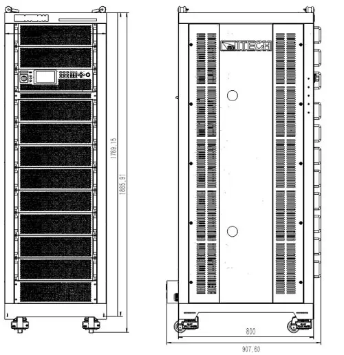

Представляем новую серию программируемых источников питания переменного тока АКИП-1206. Серия включается в себя 17 моделей, отличающихся номиналами выходных напряжений и токов, а также схемой питания по 1-фазной или 3-фазной цепи. Базовые блоки источника питания в корпусе 3U могут иметь максимальную выходную мощность до 15 кВА и напряжение до 350 В. Используя схему параллельного объединения однотипных источников, пользователи могут увеличить выходную мощность до 960 кВА. Либо выбрать готовое решение с необходимой мощностью, в пределах 960 кВА, смонтированного в шкаф. Серия источников питания переменного тока АКИП-1206 может генерировать сигналы произвольной формы, а также имеет встроенный измеритель мощности. Пользователи могут выбрать из 4 режимов работы источника: однофазный, трёхфазный, реверсивно-фазный и мультиканальный.

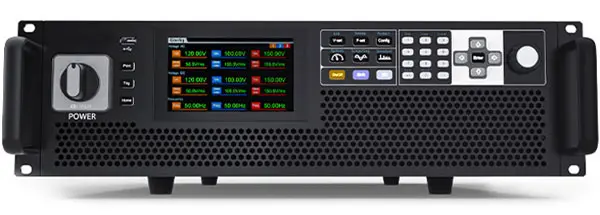

Источник питания серии АКИП-1206
Источник питания серии АКИП-1206 в 19

Новый интерфейс
В этой серии источников питания переменного тока применен инновационный интерфейс с использованием сенсорного управления. Простой графический пользовательский интерфейс и кнопочная панель позволяют проводить тесты быстро и эффективно. Пользователи могут выбрать различные стили интерфейса, а также настроить параметры интерфейса под себя.
Экран позволяет отображать в реальном времени осциллограммы напряжения и тока, поддерживается отображения до 6 форм сигналов одновременно. Вам не нужен осциллограф для предварительного анализа, анализируйте и сохраняйте непосредственно на источнике.
