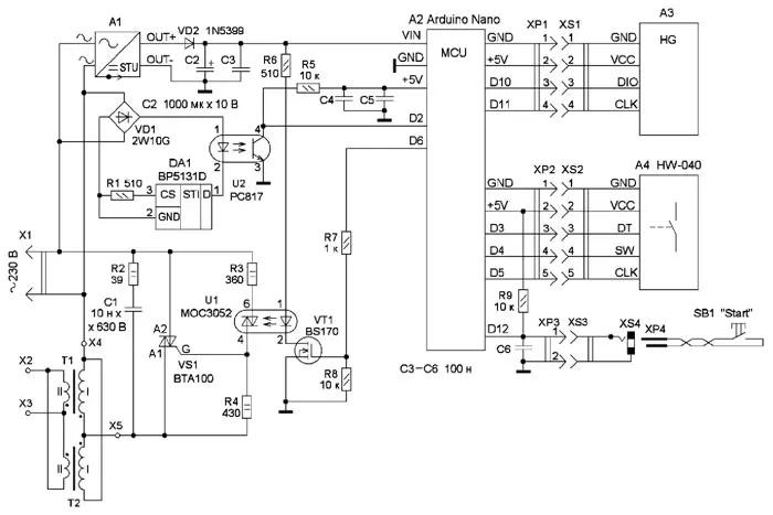

В аппарате контактной сварки, описание которого напечатано в [1], во время эксплуатации выявлены и исправлены мелкие недостатки в работе. Была улучшена форма импульса при переходе переменного напряжения сети через ноль с помощью микросхемы BP5131D [2]. Было замечено несанкционированное включение сварки из-за помех, создаваемых аппаратом. Для устранения этого недостатка был установлен дополнительный резистор (сопротивление внутреннего подтягивающего резистора в микроконтроллере слишком велико) на вход D12. Также "плавал" импульс отключения симистора (время прожига), задаваемый оператором millis, это было замечено ещё в программе часов-метеостанции [3], но там это было не критично, а здесь как-то напрягало, результат работы был нестабильный. Поэтому пришлось отказаться от millis и изменить время отключения симистора на MsTimer2, результат стал теперь стабильный. Соответственно была скорректирована программа.
Изменённая схема аппарата
Рис. 1. Изменённая схема аппарата

Изменённая схема аппарата показана на рис. 1, а чертёж печатной платы - на рис. 2.
