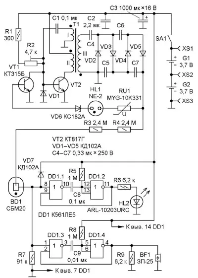

Для определения жёсткого бета- и гамма-излучения был изготовлен индикатор, позволяющий определять интенсивность потока радиационных частиц в окружающей среде. Схема индикатора приведена на рис. 1. При малой интенсивности облучения счётчика Гейгера-Мюллера BD1 индикатором служит красный светодиод HL2, вспыхивающий при одиночных разрядах в счётчике. При частоте вспышек более 25 Гц светодиод светит непрерывно. Для индикации больших потоков излучения служит пьезоэлектрический излучатель BF1, который при одиночных разрядах тихо пощёлкивает, асуве-личением потока частиц наращивает частоту щелчков. Ввиду того что импульс разряда в газе при попадании частицы в счётчик очень короткий, пришлось применить для световой и звуковой индикации расширители импульсов с различной длительностью, собранные на микросхеме DD1.
Схема индикатора
Рис. 1. Схема индикатора
Рабочее напряжение счётчика Гейгера-Мюллера - 400 В, поэтому пришлось собрать преобразователь напряжения, представляющий собой блокинг-генератор на транзисторе VT2 с умножителем напряжения, собранным по типовой схеме со стабилизацией выходного напряжения. Цепь стабилизации состоит из варистора RU1 с классификационным напряжением 330 В, неоновой лампы NL1, работающей в режиме стабилитрона и, кроме того, служащей индикатором наличия высокого напряжения на выходе умножителя, с напряжением зажигания в интервале 60...70 В, в зависимости от конкретной лампы, а также подбираемого стабилитрона VD6, которым выставляют точное напряжение.
Напряжение с выхода умножителя через цепь стабилизации поступает на базу транзистора VT1, который в случае превышения выходного напряжения умножителя значения, равного сумме классификационного напряжения варистора, напряжения зажигания неоновой лампы и напряжения стабилизации стабилитрона, открывается и шунтирует эмиттерный переход транзистора блокинг-генератора VT2. Следует отметить, что точность поддержания напряжения на аноде счётчика при изменении напряжения питания находится в рамках допустимого.
Для питания индикатора использованы два литий-ионных аккумулятора типоразмера 18650, взятых из вышедшей из строя аккумуляторной батареи ноутбука, но пригодных для питания индикатора радиоактивности. Напряжение свежезаряженных аккумуляторов - 4,2 В, что соответствует выходному напряжению умножителя 400 В. При напряжении на батарее 6,8 В напряжение на счётчике уменьшается до 395 В. Для лучшей стабилизации выходного напряжения можно применить последовательно включённые два стабилитрона КС650А или КС680А с напряжением стабилизации 150 В и 180 В каждый, неоновую лампу и подборный стабилитрон, например Д814Б- Д814Д, что было проверено, но прозрачный корпус, использованный для индикатора, по габаритам мал для их установки.
Для гашения лавинного пробоя и самогашения разряда в счётчике при большой интенсивности излучения применены два резистора R3 и R4. Диод VD7 служит для дополнительного ограничения амплитуды импульсов разряда на входах элементов DD1.1, DD1.3.

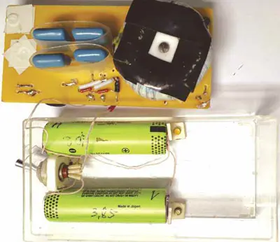

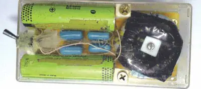

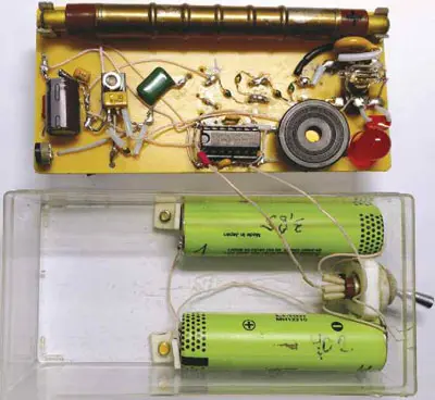

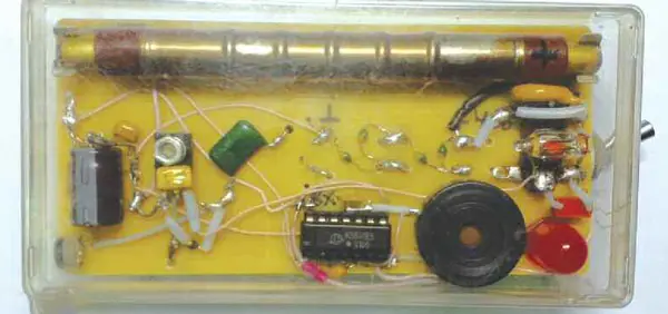

Индикатор размещён в подходящем по габаритам пластиковом корпусе. Поскольку в устройстве формируется высокое напряжение,  в качестве платы для монтажа всех деталей применено органическое стекло толщиной 2 мм, которое оказалось под рукой, из соображений прочности и возможности распайки панели микросхемы снизу. Детали индикатора размещены с обеих сторон платы, что видно из рис. 2 - рис. 5. Для надёжной фиксации счётчика использованы две стойки держателя сетевого предохранителя, которые прикреплены к плате винтами М3. Конденсаторы умножителя напряжения, установленные с обратной стороны основания, попарно ограждены кольцами из прозрачной трубки для защиты их от пробоя на аккумуляторы питания. Резисторы R3 и R4 также помещены в изоляционную трубку. Все соединения выполнены проводом МГТФ, жёсткие перемычки на основании помещены во фторопластовые трубки.

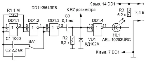

Для проверки работы индикации пришлось собрать генератор коротких импульсов (рис. 6), имитирующий разряд счётчика в режимах малой и большой интенсивности радиации. В нижнем положении переключателя 8А1 короткие импульсы вырабатываются через три секунды, и видно короткое еле заметное мигание светодиода HL1 и заметное и яркое мигание светодиода HL2 (см. рис. 1). Импульсы формируются дифференцирующей цепью С3R2VD1. В другом положении переключателя светодиоды горят непрерывно, и слышен громкий треск звукового излучателя. При настройке генератор подключают к резистору R7 индикатора, до этого заранее блокинг-генератор выключают, замыкая базу транзистора VT2 на общий провод.
