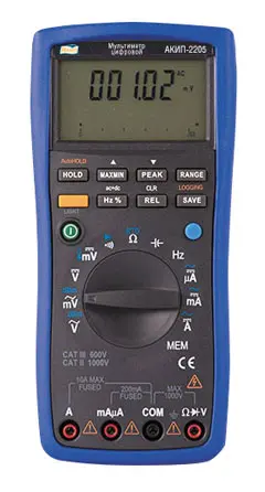

Представляем 2 новые модели мультиметров АКИП™ - АКИП-2205, АКИП-2206, которые характеризуются следующей функциональностью и измерительными ресурсами: переменное (AC, AC+DC) и постоянное напряжение, переменный и постоянный ток (до 10 А), частота, ёмкость, сопротивление, проверка целостности цепи (прозвонка), испытание p-n переходов, измерение уровня сигнала (дБ/ дБм) и температуры термопарой К-типа, а также с помощью термометра сопротивления типа Pt100.

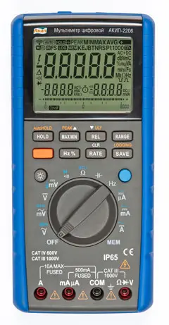

Мультиметры АКИП-2205 и АКИП-2206 являются высокоточными портативными приборами, обеспечивают в функции DCV погрешность измерений ± 0,025% для АКИП-2206, АКИП-2205 ± 0,05%, позволяют измерять с.к.з. сигналов произвольной формы (TRMS).
АКИП-2205
АКИП-2205
АКИП-2206
АКИП-2206
Линейка АКИП-2205 включает две модификации: АКИП-2205 и АКИП-2205/1. Основное отличие моделей заключается в интерфейсе для связи с ПК: АКИП-2205 имеет USB-разъем, соединение происходит с помощью кабеля, а АКИП-2205/1 оснащен беспроводным интерфейсом Wi-Fi (2,4 ГГц).

Среди технических особенностей модели АКИП-2206: класс исполнения IP65, быстродействие измерений до 20 изм/с ("быстро") или 5 изм/с ("медленно"), увеличенное разрешение измерения сопротивления до 0,001 Ом (предел "50Ω").
