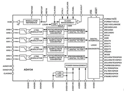

AD4134 - это четырехканальный, малошумящий, с одновременной выборкой, прецизионный аналого-цифровой преобразователь (АЦП), обеспечивающий функциональность, производительность и простоту использования.
Благодаря применению в AD4134 схемы сигма-дельта модуляции непрерывного времени (CTSD), отсутствует необходимость в использовании традиционно применяемой цепи переключаемого конденсатора, предшествующей модулятору Σ-Δ, что уменьшает требования ко входу АЦП. Архитектура CTSD также подавляет сигналы в полосе частот наложения спектров АЦП, что исключает необходимость во внешнем антиалайзинговом фильтре.
AD4134
AD4134
AD4134 включает в себя четыре независимых канала, каждый с модулятором CTSD, цифровым каналом децимации и фильтрации. AD4134 обеспечивает одновременную выборку четырех отдельных источников сигнала, каждый из которых поддерживает максимальную входную полосу пропускания 391,5 кГц и обеспечивает точное согласование фаз между этими четырьмя измерениями сигналов.
Благодаря упрощению сигнальной цепи, AD4134 увеличивает производительность системы за счет уменьшения шума, ошибок, несоответствий и искажений, которые обычно вносятся аналоговыми схемами.
AD4134 обеспечивает отличную производительность при входных сигналах постоянного и переменного тока. Полоса пропускания каждого канала АЦП колеблется от постоянного тока до 391,5 кГц, что делает устройство идеальным кандидатом для универсальных решений точного сбора данных, поддерживающих широкий спектр типов датчиков, от температуры и давления до вибрации и ударов.
