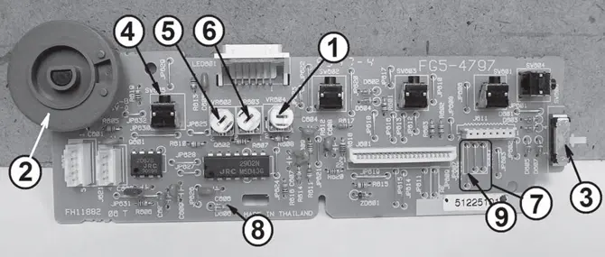

Регулировка экспозиции
Регулировку экспозиции обычно выполняют после замены ламп сканирования, датчика измерения экспозиции PD602, датчика интенсивности свечения ламп сканирования PD601 или платы панели управления. Перед выполнением регулировки убеждаются в чистоте оптических элементов: ламп, светоотражающей фольги, датчиков PD601 и PD602, оптической линейки линз, стекла копировального стола и белой полоски, расположенной на его нижней стороне. Белая полоска является эталоном для замера экспозиции. Также в устройство устанавливают исправный картридж, а на копировальный стол - оригинал хорошего качества.
Регулировка экспозиции в ручном режиме
1. Располагают копир панелью управления к себе.
2. Перемещают копировальный стол влево, откручивают саморез и снимают крышку панели управления [2]. На плате панели управления расположены три подстроечных резистора. Настройка интенсивности лампы сканирования (регулировка экспозиции в ручном режиме) выполняется подстроечным резистором VR604 (1 на рис. 3).
3. Устанавливают в среднее положение дисковый регулятор (2 на рис. 3) ручной настройки экспозиции на панели управления и трехпозиционный переключатель SW606 (3) плотности копий, расположенный с правой стороны копира. Кнопкой SW605 (4 на рис. 3) управления экспозицией устанавливают ручной режим экспонирования.
4. Выполняют копирование и анализируют полученную копию. Если получается темная копия, отверткой поворачивают ось подстроечного резистора VR604 на небольшой угол по часовой стрелке, а если светлая копия - против часовой. После каждого поворота оси резистора на небольшой угол выполняют пробное копирование, анализируют качество полученной копии и корректируют положение оси подстроечного резистора до получения наилучшего качества копии в ручном режиме. Далее выполняют регулировку экспозиции в автоматическом режиме.
Рис. 3. Регулировка экспозиции в ручном режиме
Регулировка экспозиции в автоматическом режиме
Регулировку экспозиции в автоматическом режиме выполняют подстроечными резисторами VR602 (5 на рис. 3) и VR603 (6). Кнопкой управления экспозицией устанавливают автоматический режим экспонирования. При некотором навыке, вращая поочередно оси резисторов на небольшие углы и выполняя пробное копирование, можно достаточно быстро настроить экспозицию в автоматическом режиме и получить хорошее качество копии. Более точно настройку экспозиции в автоматическом режиме выполняют с помощью вольтметра. Регулировку выполняют в следующем порядке:
1. Выключают питание копировального аппарата и поворачивают оси подстроечных резисторов VR602 и VR603 в крайнее правое положение.
2. Устанавливают на копировальный стол оригинал - лист формата А4, равномерно заполненный текстовой информацией.
3. На плате панели управления замыкают контакты JP607, JP605 и JP604 (7 на рис. 3) между собой с помощью металлической пластины или плоской отвертки и включают питание копира. В момент включения лампы сканирования размыкают замкнутые ранее контакты.
4. Контролируя напряжение вольтметром, подстроечным резистором VR602 выставляют напряжение между анодом диода D606 (8 на рис. 3) и контактом JP607 (9) равным 1,8±0,1 В.
5. Устанавливают на копировальный стол чистый белый лист. Контролируя напряжение вольтметром, подстроечным резистором VR603 выставляют напряжение между анодом диода D606 и контактом JP607 равным 4±0,1 В.
6. Сбрасывают режим регулировки устройства отключением и включением аппарата. Выполняют копирование оригинала и анализируют полученную копию. При получении копии хорошего качества отключают копировальный аппарат, устанавливают на место крышку панели управления и закручивают саморез крепления.
Примечание.Иногда для компенсации износа узлов копира возникает необходимость после регулировки экспозиции с помощью вольтметра корректировать положение подстроечных резисторов, исходя из качества полученной копии. При светлой копии вращают ось резистора VR602 на небольшой угол против часовой стрелки, а при темной - по часовой. Настройку заканчивают при получении копии хорошего качества в автоматическом режиме копирования. Для более точной настройки рекомендуется использовать несколько отличающихся между собой оригиналов и сравнивать полученные с них копии по качеству.
