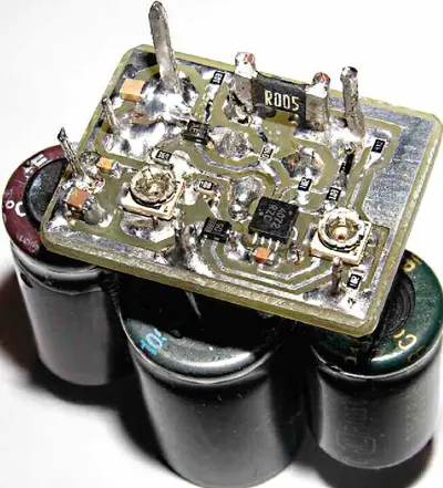

Второе применение формирователя - в составе УМЗЧ, собранного на двух мощных усилителях, например, LM3886 или его сдвоенного аналога LM4780, включённых в мостовом режиме работы (см., например, подобный УМЗЧ, описанный автором в статье [1] и в несколько обновлённой версии - в книге [2]). Но прежде чем продолжить изложение, сделаем некоторое отступление относительно принципа работы мостового включения двух мощных ОУ, а особенно их питания.

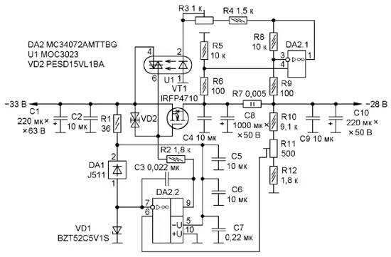

Специально для такого случая автором разработан стабилизатор с выходным напряжением 28 В (рис. 6). За основу была взята схема стабилизатора 15 В, опубликованная автором в статье [3]. В связи с почти удвоенным выходным напряжением (28 В) были сделаны следующие изменения и дополнения.
Схема стабилизатора
Рис. 6. Схема стабилизатора
1. Вместо двухзвенного RC-фильтра с оксидными конденсаторами, применённого в [3] для питания ОУ DA1, использован однозвенный RC-фильтр - простая RC-цепочка R1C5C6, причём конденсаторы C5 и C6 - керамические, оксидные конденсаторы, как показала практика, применять здесь нежелательно.
2. Пробивное напряжение защитного двунаправленного диода VD1 увеличено до 15 В, применён PESD15VL1BA.
3. Чтобы получить стабильный ток для питания стабилитрона VD1 с напряжением стабилизации 5,1 В, вместо микросхемы LM334Z, применённой в [3], использован стабилизатор тока DA1 (J511). Такой стабилизатор тока в зарубежной литературе именуется как Constant-Current Diode (CCD) и представляет собой n-канальный полевой транзистор с управляющим p-n-перехо-дом (JFET), у которого затвор соединён с истоком. При напряжении между стоком и истоком, превышающем 10 В, такой транзистор входит в насыщение, и при дальнейшем росте напряжения ток канала практически не меняется, т. е. этот транзистор является источником стабильного тока. При входном напряжении 15 В и напряжении стабилизации 5,1 В стабилитрона, как в [3], применение J511 исключено, поскольку ему требуется напряжение более 10 В (а разность равна 15 В - 5,1 В = 9,9 В), в то время как микросхема LM334Z работоспособна уже при напряжении 1,5 В. Но в нашем случае минимальное входное напряжение (33 В) намного превышает 10 В, поэтому и использован стабилизатор тока J511, который имеет кардинально меньший шум по сравнению с микросхемой LM334Z, поскольку основан на простом физическом принципе, а LM334Z включает в себя несколько транзисторов и других компонентов, и поэтому её шум существенно повышен. Вместо J511 можно применить более современный стабилизатор тока S-562T в корпусе SOD-123. Он дешевле J511 и, кроме того, рассчитан на максимальное напряжение 100 В против 50 В у J511.
4. В связи с иным выходным напряжением стабилизатора -28 В вместо -15 В в [3] сопротивления резисторов R10, R11, R12 делителя выходного напряжения также изменены, для того чтобы на неинвертирующем входе ОУ DA2.2 (вывод 6) при выходном напряжении -28 В было напряжение -5 В.
5. Добавлен конденсатор C3, включённый в цепь отрицательной обратной связи ОУ DA2.2 между его выходом (вывод 9) и инвертирующим входом (вывод 7) и предназначенный для подавления самовозбуждения ОУ, проявляющемся при более высоком напряжении.
6. Сопротивление резистора R2, включённого между выходом ОУ DA2.2 и затвором транзистора VT1, увеличено почти вдвое: 1,8 кОм вместо 1 кОм (R14 в [3]). Это сделано в связи с тем, что входное напряжение более высокое, а поддерживающий включённое состояние оптосимистора ток должен оставаться на прежнем уровне, как при 15 В в [3].
7. Вместо транзистора IRFB4710 в корпусе TO-220, применённого в [3], использован транзистор IRFP4710 (VT1) в более габаритном корпусе ТО-247, который способен рассеивать большую мощность.
8. Добавлен конденсатор C8 ёмкостью не менее 1000 мкФ, подключённый к стоку транзистора VT1 и клевому по схеме выводу токоизмерительного резистора R7. Это сделано для того, чтобы предотвратить ложное срабатывание защиты по току при включении питания. Такое ложное срабатывание возможно, если нагрузка (в данном случае усилитель) имеет ёмкостную составляющую, а в усилителе имеются конденсаторы в несколько сотен микрофарад, и в момент включения питания их большой зарядный ток, проходя через резистор R7, приводит к такому срабатыванию. В результате усилитель питание не получит и работать не будет. Конденсатор C8 в момент включения питания берёт часть этого зарядного тока на себя, в связи с чем через резистор R7 протекает меньший ток, и защита уже не срабатывает. Ёмкость конденсатора C8 подобрана автором экспериментально. Если используется усилитель с большими номиналами ёмкости оксидных конденсаторов, чем в [1], то ёмкость конденсатора C8 целесообразно увеличить, в противном случае - уменьшить.
В этом стабилизаторе применены оксидные конденсаторы C1 и С10 с малым эквивалентным последовательным сопротивлением (Low Equivalent Series Resistance - LESR), конденсатор C8 - обычный.

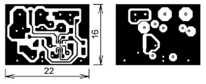

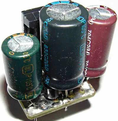

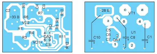

В остальном стабилизатор по схеме рис. 6 работает аналогично стабилизатору, описанному в [3]. Устройство собрано на плате из фольгированного с двух сторон стеклотекстолита, чертёж которой показан на рис. 7. На одной стороне размещены выводные элементы, на другой - элементы для поверхностного монтажа (рис. 8). Фотографии собранной платы показаны на рис. 9 и рис. 10.
Чертеж платы стабилизатора
Рис. 7. Чертеж платы стабилизатора
Размещение элементов на плате стабилизатора
Рис. 8. Размещение элементов на плате стабилизатора
Вид собранной платы
Рис. 9. Вид собранной платы
Вид собранной платы
Рис. 10. Вид собранной платы

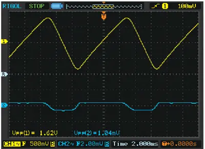

Автор снял осциллограммы пульсаций входного и выходного напряжений стабилизатора при токе нагрузки 9 А с помощью двухканального цифрового осциллографа с закрытыми входами (рис. 11 ). Верхняя осциллограмма (жёлтого цвета) соответствует пульсациям входного напряжения. Чувствительность по вертикали для этого канала (канал 1) - 0,5 В/деление (надпись "500mV"), размах пульсаций от пика до пика равен 1,62 В (надпись "Vpp(1)= 1.62V"). Нижняя осциллограмма (голубого цвета) соответствует пульсациям выходного напряжения. Чувствительность по вертикали для этого канала (канал 2) - 2 мВ/деление (надпись "2.00mV"), а размах пульсаций от пика до пика - 1,04 мВ (надпись "Vpp(2) = 1.04mV"). Развёртка осциллографа - 2 мс/деление (надпись "Time 2.000ms").
Осциллограммы пульсаций входного и выходного напряжений стабилизатора при токе нагрузки 9 А
Рис. 11. Осциллограммы пульсаций входного и выходного напряжений стабилизатора при токе нагрузки 9 А
Как видно из приведённых осциллограмм, размах пульсаций выходного напряжения при токе 9 А - около 1 мВ. Это в два раза меньше, чем размах пульсаций в аналогичном стабилизаторе [3] - около 2 мВ. Если подсчитать во сколько раз размах пульсаций выходного напряжения меньше размаха пульсаций входного, то получим 1620 мВ / 1,04 мВ = 1557,7 или около 64 дБ. Такое подавление пульсаций автора вполне устроило.
