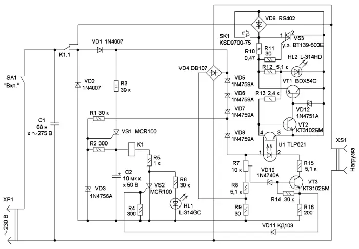

Схема устройства показана на рис. 1. Здесь надо отметить, что автомат отсечки, предложенный ранее в [1], существенно упрощает схему, но поскольку необходимые управляемые расцепители с механической фиксацией для широкого применения практически не производятся, его самостоятельное изготовление требует определённого опыта по мелким слесарным работам и наличия приспособления для намотки катушки.
Схема устройства
Рис. 1. Схема устройства
Поскольку современные импульсные блоки питания радиоаппаратуры в своём составе (в выпрямителе) имеют сглаживающие конденсаторы сравнительно большой ёмкости, при подключении их к сети возникает большой импульс тока. Для защиты балластного транзистора VT1 от этого импульса служит симистор VS3. Значение тока, при котором открывается симистор, задаёт датчик тока - резистор R10. При нормальном напряжении сети балластный транзистор VT1 открывается в начале каждой полуволны сетевого напряжения посредством открытия управляющего транзистора VT2 в цепи его базы.
Выпрямленные диодным мостом VD4 импульсы напряжения сети, за вычетом напряжения, падающего на стабилитронах VD5-VD8, выделяются на подстроечном резисторе R7. При повышении мгновенного напряжения сети выше установленного значения, которое задают резистором R7 и напряжением стабилизации стабилитрона VD10, транзистор VT3 открывается. Вслед за ним открывается фототранзистор оптопары U1, который оказывает шунтирующее действие на переход база-эмиттер транзистора VT2, в результате чего транзистор VT1 также начинает закрываться и падение напряжения на нём увеличивается. В результате уменьшается амплитуда напряжения на выходе устройства.
На диодном мосте VD4 и на движке резистора R7 напряжение уменьшится, что приведёт к замедлению роста тока транзистора VT3 и отслеживанию им в дальнейшем примерного равенства напряжения на движке резистора R7 и напряжения стабилитрона VD10, т. е. к стабилизации амплитуды напряжения на нагрузке. Так работает отрицательная обратная связь, и за счёт большого коэффициента передачи рост мгновенного сетевого напряжения на входе (включая импульсные помехи) не приводит к существенному повышению амплитудного напряжения на выходе. Но когда через стабилитрон VD12 станет протекать ток, напряжение на транзисторе VT1 перестанет увеличиваться. При выбранном типе стабилитрона (напряжение стабилизации - 30 В) амплитуда входного напряжения соответствует действующему напряжению сети около 270 В. Дальнейший рост амплитуды сетевого напряжения вызовет уже более быстрый рост тока через резистор R16, в результате чего откроется тиристор VS2 и сработает реле отсечки К1. Высокая скорость его срабатывания обеспечивается повышенным напряжением (примерно в два раза больше номинального) на конденсаторе С2.
Удержание реле обеспечивается посредством диодов VD1, VD2 и тиристора VS1, который открывается лишь при достижении напряжения на управляющем электроде выше мгновенного напряжения на реле (и конденсаторе С2), при амплитудном напряжении сети выше 190...200 В. Стабилитрон VD3 ограничивает напряжение на конденсаторе С2 на уровне 47 В.
