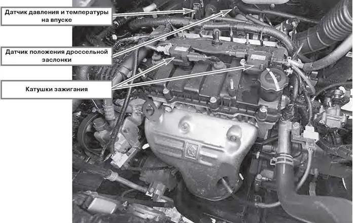

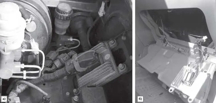

На рис. 2 показано расположение на двигателе автомобиля BYD F3 некоторых датчиков ЭСУД, а на рис. 3 - общий вид и место размещения ЭБУ Delphi MT-20U в автомобиле. Как видно из рисунка, конструктивно этот ЭБУ состоит из двух блоков, один из которых размещен под капотом автомобиля, а второй - в салоне.
Расположение на двигателе автомобиля BYD F3 некоторых датчиков ЭСУД
Рис. 2. Расположение на двигателе автомобиля BYD F3 некоторых датчиков ЭСУД
Общий вид и место размещения ЭБУ Delphi MT-20U в автомобиле
Рис. 3. Общий вид и место размещения ЭБУ Delphi MT-20U в автомобиле, где: а - под капотом, б - в салоне

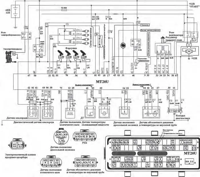

Схема подключения ЭБУ MT-20U к ЭСУД на примере автомобиля BYD F3
На рис. 4 показана схема подключения ЭБУ MT-20U в цепи ЭСУД автомобиля Lifan BYD F3, на схеме указаны номинальные напряжения на контактах ЭБУ и датчиков.
Рассмотрим назначение и конструкцию основных датчиков, приведенных на рис. 4.
Схема подключения ЭБУ MT-20U к ЭСУД автомобиля Lifan BYD F3
Рис. 4. Схема подключения ЭБУ MT-20U к ЭСУД автомобиля Lifan BYD F3
