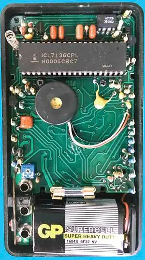

Напряжение питания цифровых узлов АЦП (вывод 37 TEST) относительно вывода 1 (+U) у имеющихся экземпляров серии ICL7106 было -4,5...4,8 В, а у приобретённых серии ICL7136 оказалось равным -5,8 В (допустимо -4...6 В [1]). Наблюдалось подсвечивание знака "BAT" на экране ЖК-индикатора уже при номинальном напряжении питания 9 В. Отметим, что относительно вывода 1 АЦП на его выходе СОМ (вывод 32) имеется постоянное напряжение -3 В, а на выходе ВР (вывод 21) - напряжение возбуждения, поступающее на вывод СОМ ЖК-индикатора для высвечивания соответствующих знаков на его поле. Размах этого напряжения формы меандр равен напряжению питания цифровых узлов, частота - 50 Гц (при частоте тактового генератора 40 кГц). Причина дефекта оказалась в повышенном напряжении возбуждения, равном 5,8 В. Штатный транзистор VT1 (2SC9014) синхронно с появлением на нижнем выводе резистора R3 спадов импульсов -5,8 В частотой 50 Гц переходил в режим инверсного включения: через каждые 10 мс открывался на 10 мс и "подтягивал" свой вывод коллектора к потенциалу на выводе СОМ АЦП. Поэтому на выводе знака "BAT" ЖКИ появлялись импульсы напряжения размахом только 3 В относительно вывода 1 АЦП. Разность размахов напряжений между выводами ЖКИ СОМ (5,8 В) и знака "BAT" (3 В) вызывала его подсвечивание и появление на жидком кристалле постоянной составляющей напряжения, которая, как известно, приводит со временем к его деградации. Замена штатных номиналов резисторов R1-R3 указанными на рис. 1 и установка транзистора VT1 2N3904 с низким коэффициентом передачи h21Э в инверсном включении устранило данный дефект. У имеющихся образцов 2N3904 коэффициент передачи не превышал значений 0,25...0,3.
Внешний вид доработанного варианта с установленными микросхемами ICL7136CPL и КР140УД1208
Рис. 2. Внешний вид доработанного варианта с установленными микросхемами ICL7136CPL и КР140УД1208
В имеющемся мультиметре в режиме звуковой прозвонки цепей изначально был применён сдвоенный ОУ LM358, но задействован только один из двух. Ток потребления ОУ - около 0,45 мА. Для существенного уменьшения общего тока потребления мультиметром этот ОУ был заменён отечественным КР140УД1208 согласно его штатной схеме включения [2]. Цоколёвка ОУ КР140УД1208 отлична от цоколёвки LM358, и это необходимо учитывать при замене. Резистор, задающий ток потребления ОУ [2], подключён между выводом 8 ОУ и выводом 37 АЦП (-5 В). Поскольку напряжение на выводе 37 стабилизировано, ток потребления ОУ остаётся неизменным при снижении напряжения батареи питания до 6...7 В. Подбором резистора ток потребления ОУ задан в пределах 20...25 мкА. При этом общий ток, потребляемый мультиметром, составил всего 120 мкА! Фото доработанного варианта с установленными микросхемами ICL7136CPL и КР140УД1208 показано на рис. 2.
