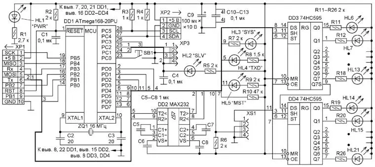

Схема платы управления приведена на рис. 1. Управляющий микроконтроллер DD1 обеспечивает работу шины I2C через стандартный интерфейс. Коммуникационный разъём ХР1 содержит выводы интерфейса SPI, который может быть использован для ISP-программирования, последовательный коммуникационный интерфейс подключён через микросхему преобразователя уровней dD2. Блок индикации собран на регистрах DD3, DD4 с последовательным вводом. Разъёмы XP3 и XS1 предназначены для соединения нескольких устройств друг с другом через контактные пластины.
Рис. 1. Схема платы управления

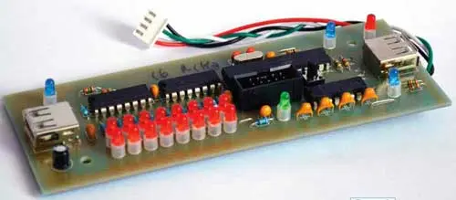

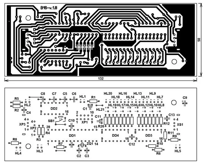

Модуль управления собран на плате из фольгированного c одной стороны стеклотекстолита размерами 132x50 мм (рис. 2). Индикаторные светодиоды устанавливают на стойки высотой 4 мм, все микросхемы запаяны непосредственно в печатную плату (рис. 3). Разъёмы XP3 и XS1 - USB типа A. Применены светодиоды диаметром 3 мм: HL1 - зелёного, HL2, HL3, HL5 - синего, HL4, HL6-HL21 - красного свечения.
Чертёж печатной платы
Рис. 2. Чертёж печатной платы
Индикаторные светодиоды на плате
Рис. 3. Индикаторные светодиоды на плате
К контактным площадкам разъёма ХР2 припаивают шлейф для соединения с платой силовых ключей и дополнительных устройств. В зависимости от конфигурации силовой платы могут быть установлены не все индикаторные светодиоды, если устройство работает отдельно или нет необходимости взаимодействия между устройствами, то межмодульные разъёмы XP3 и XS1 и связанные с ними цепи также можно не монтировать.

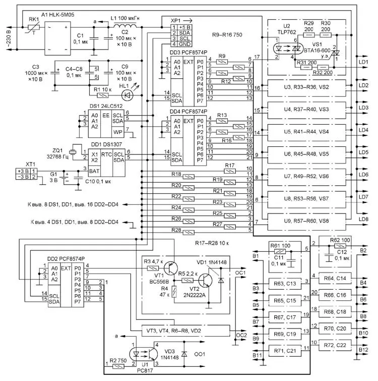

Пример схемы исполнительной платы, отвечающей вышеприведённым параметрам, показан на рис. 4. В качестве расширителей применены микросхемы PCF8574R предусмотрены двенадцать входов для выключателей освещения (В1-В12) и три внешних слаботочных выхода для управления внешними устройствами, два выхода собраны по схеме с открытым коллектором (ОС1, ОС2), один - с опторазвязкой (ОО1). Например, при включении освещения в прихожей можно подать команду на голосовое приветствие.
Рис. 4. Пример схемы исполнительной платы
Силовые ключи выполнены по стандартной схеме с оптосимисторами, выходы с открытым коллектором (VT2, VT4) включены через дополнительные транзисторы (VT1, VT3) структуры p-n-p в связи с тем, что ключи имеют выход с "рабочим" низким уровнем, и транзистор выполняет функцию инвертора. Входы минимально защищены от наводок RC-цепочкой (R61C11 и т.д.) и резистором, подключённым к линии питания +5 В. По опыту такой защиты в бытовой сети вполне достаточно при прокладке сигнальных проводов от выключателей в одном шлейфе с силовыми. Если этого кажется недостаточным, параллельно конденсатору можно подключить стабилитрон с напряжением стабилизации 4,7 В, а резистор заменить на термистор с положительным температурным коэффициентом (PTC) номиналом 100 Ом.

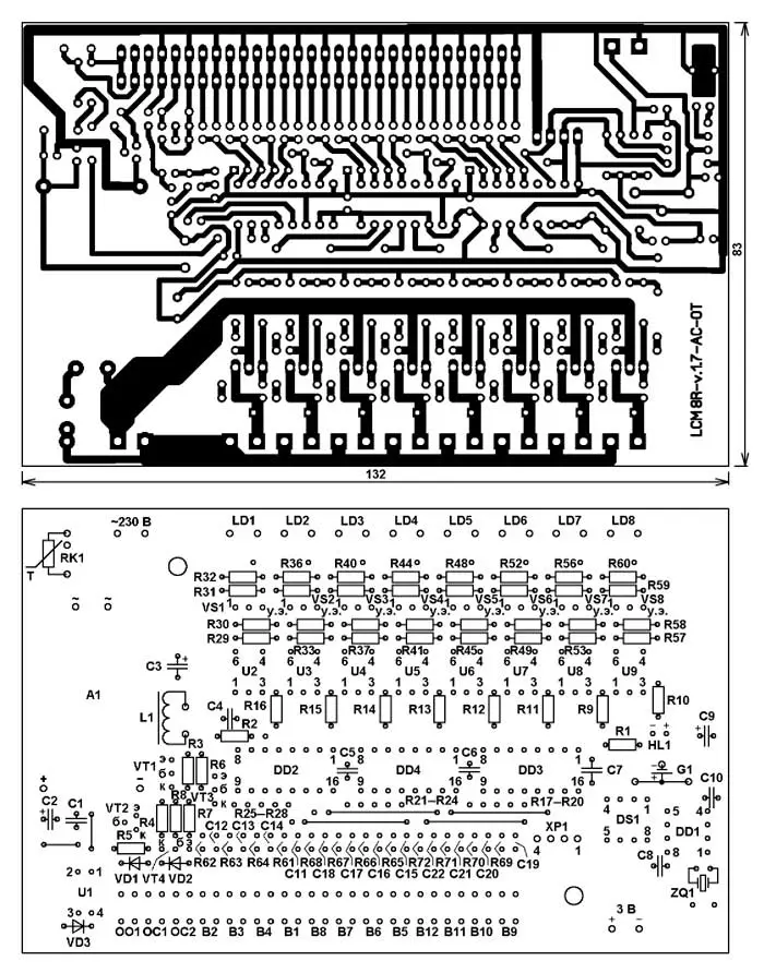

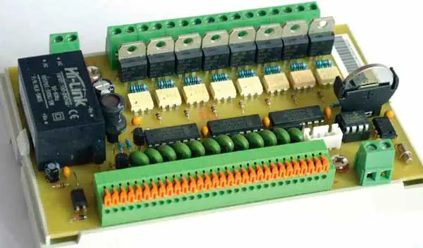

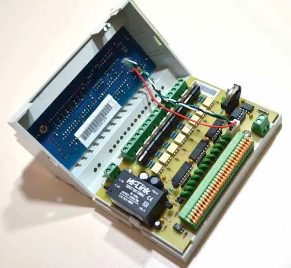

Исполнительный модуль собран на отдельной плате из фольгированного с одной стороны стеклотекстолита размерами 132x83 мм, чертёж которой приведён на рис. 5. Монтаж платы особенностей не имеет, кварцевый резонатор ЧРВ ZQ1 необходимо вать перемычкой из неизолированного провода, которую впаивают в предназначенные для этого отверстия на плате. В авторском варианте на месте резисторов R17-R20, R21-R24 и R25- R28 применены резисторные сборки из четырёх резисторов. Но можно использовать и обычные выводные, одни выводы резисторов впаивают в соответст-вующие отверстия в плате, вторые выводы резисторов соединяют и подключают к линии +5 В - это крайние левые отверстия, имеющие квадратные площадки. Симисторы можно применить практически любые требуемой мощности на напряжение 600 В, расширители могут быть использованы с суффиксом A, но следует учесть, что у них код устройства свой, отличный от PCF8574. Резисторы желательно использовать мощностью рассеяния 0,125 Вт, кроме резисторов в цепях обвязки оптосимис-торов, там мощность должна быть не менее 0,25 Вт. Разъём XP1 на управляющей плате - BH-10, XP1 на исполнительной плате - XH-4M, для них продаются готовые четырёхпроводные шлейфы с разъёмом XH-4F. Элемент питания G1 - CR2032 установлен в держатель KLS5-CR2032-04. Терморезистор RK1 - NTC 10D-7. Клеммники силовые - винтовые с шагом 5,08 мм, например МВ312-508Ь02, сигнальные - серии DG141R с шагом 2,54 мм. Собранная плата показана на рис. 6.
Чертёж печатной платы исполнительного модуля
Рис. 5. Чертёж печатной платы исполнительного модуля
Собранная плата
Рис. 6. Собранная плата
Обратите внимание, что номера одноимённых контактов разъёмов ХР2 на плате управления и ХР1 на исполнительной плате различаются.

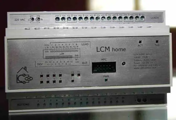

Устройство рассчитано на монтаж в корпус CK104S (http://korpusa.biz/ catalog/item/263/), в котором вырезают отверстия для светодиодов на лицевой и боковых панелях. Корпус выполнен так, что допускает наклейку декоративных пластиковых шильдов на лицевую сторону и панели входов/выходов. Наклейки могут, кроме прочего, маскировать отверстия под неиспользуемые индикаторные светодиоды. Расположение плат в корпусе показано на рис. 7, а собранное устройство - на рис. 8.
Рис. 7. Расположение плат в корпусе
Внешний вид устройства
Рис. 8. Внешний вид устройства
