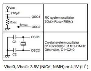

13
14
OSC1
OSC2
Только ввод
Только вывод
Кварцевый резонатор или RC-контур
OSC1, OSC2 подключаются к сети RC или к кристаллу (определяется опцией кода ПЗУ) для внутренних системных часов. В случае работы RC, OSC2 является выходной клеммой для 1/4 системного тактового сигнала.

Зарядное устройство для 1 набора аккумуляторов
Рис. 2.
Параметры батарей: 3,6 В (NiCd, NiMH) или 4,1 В (Li).

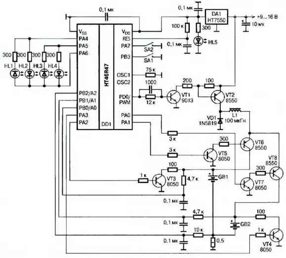

Зарядное устройство для 2-х наборов батарей
Рис. 3.
Реальная схема универсального зарядного устройства
Рис. 4.
Управляющие сигналы:
SA1
SA2
Состояние
0 (выключено)
0 (выключено)
Зарядка NiCd илиNiMH аккумуляторов без разрядки
1 (включено)
0 (выключено)
Цикл разрядкиNiCd или NiMH аккумуляторов передзарядкой
0 (выключено)
1 (включено)
Зарядка Li(литиевых) аккумуляторов без разрядки
1 (включено)
1 (включено)
Цикл разрядкиLi(литиевых) аккумуляторов передзарядкой
Светодиоды HL1 и HL2 сигнализируют о текущем цикле работы зарядного устройства.
HL1
HL2
Состояние
0 (не работает)
0 (не работает)
Пустой
1 (работает)
0 (не работает)
Идёт процесс зарядки
0 (не работает)
1 (работает)
Идёт процесс разрядки или состояние резерва
1 (работает)
1 (работает)
Аккумулятор полностью заряжен
