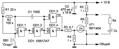

Схема устройства приведена на рис. 1. Она упрощена по сравнению с оригиналом [2] и может быть собрана на макетной плате в течение получаса. Ставилась цель не только упростить схему, но и повысить точность оценки (измерения) ЭПС. Правда, для этого необходим цифровой запоминающий осциллограф. В данном случае был использован Tektronix TDS1012В. Но подойдёт и любой другой с полосой пропускания 60...100 МГц.
Схема устройства
Рис. 1. Схема устройства
На элементах DD1.1, DD1.2, R1, R2, С1 собран узел подавления дребезга кнопки SB1 [3]. Элементы DD1.3 и DD1.4 соединены параллельно для увеличения выходного тока. Процедура измерения начинается нажатием на кнопку SB1. Питать устройство следует от стабилизированного источника питания напряжением, не превышающим + 15 В. Это же напряжение является напряжением U1 в формуле для расчёта Ra в [2]. Напряжение U2 получают путём вычитания вертикального перепада напряжения из напряжения U1, а формула для расчёта Ra записывается так:
Ra = (ΔU/U2) · Rp,
где Rp - резистор R6 сопротивлением 1 Ом. При таком номинале Ra численно равно отношению ΔU/U2, что упрощает расчёт.

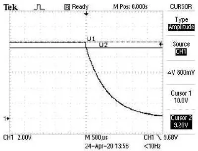

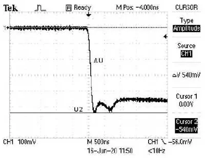

Повышение точности оценки (измерения) достигается тем, что на экран осциллографа выводится не вся осциллограмма разрядки конденсатора Сх (рис. 2), а только перепад напряжения U (рис. 3), а следовательно, и определение U2 получается точнее. Для этого вход осциллографа необходимо переключить в режим АС (переменное напряжение), а запуск триггера горизонтальной развёртки - в положение "NORM" (ждущий).

Рис. 2. Осциллограмма разрядки конденсатора Сх

Рис. 3. Осциллограмма перепада напряжения U
Конденсатор С1 - любой низковольтный плёночный или керамический. Резисторы - МЛТ, С2-33. Резистор R6 был отобран из резисторов с погрешностью ±1 %, хотя это зависит отжелае-мой точности измерения, и в принципе, погрешность ±5 % для инженерных расчётов вполне достаточна. Транзистор IRF1404 был выбран из-за чрезвычайно малого сопротивления открытого канала - не более 4 мОм. Причём открываться он начинает уже при напряжении затвор-исток 4 В. Кнопка - любая малогабаритная с самовозвратом.
Ввиду малости измеряемых сопротивлений рекомендуется соединять испытуемый конденсатор с измерителем с помощью пайки. При этом подпаиваться нужно как можно ближе к корпусу конденсатора, чтобы уменьшить влияние индуктивности выводов, если они проволочные. Проведённый эксперимент с конденсатором CapXon (100 мкФ, 63 В, 105 оС) весьма убедительно подтвердил это пожелание. Когда выводы измерителя припаяны к концам проволочных выводов конденсатора, был получен результат - 0,1 Ом. После подпайки выводов измерителя непосредственно возле корпуса конденсатора получен результат - 0,05 Ом, т. е. вдвое меньше. Это при том, что длина выводов была равна всего лишь 20 мм.
Выводы измерителя, к которым подпаивают испытуемый конденсатор, по той же причине должны быть максимально короткими и иметь сечение не менее 0,5 мм2. После пайки конденсатора необходимо дать ему остыть. Измерения следует повторять до тех пор, пока осциллограмма окончательно не установится. Для того чтобы не потерять в точности оценки ЭПС, следует пользоваться измерениями с помощью курсоров. Эта опция имеется у всех цифровых запоминающих осциллографов.
