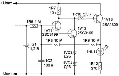

Реализовать функцию автоматического отключения несложно с помощью порогового элемента, например, триггера Шмитта или компаратора. В качестве прототипа ЗУ взято устройство с пороговым элементом на триггере Шмитта [2]. В нём есть контроль напряжения на аккумуляторе, который показывает полную зарядку, но нет функции автоматического прерывания зарядного тока. Прерывать зарядный ток можно, установив электронный ключ в цепь тока зарядки и управляя им от индикатора полной зарядки.
Для питания устройства использовано ЗУ мобильного телефона. Обычно их называют зарядка, и они обеспечивают стабильное напряжение 5 В и ток нагрузки 300...700 мА (зависит от производителя и типа телефона, который комплектует устройство). Сначала устройство было проверено на макете. Ток зарядки аккумулятора ёмкостью 600 мА · ч был выбран 120 мА, т. е. 0,2С. Контролируемым напряжением на аккумуляторе определена точка перегиба зарядной характеристики на завершающем этапе зарядки. Было установлено напряжение отключения Uоткл=1,5 В. В результате требуемые параметры устройства подтвердились. Однако после монтажа в корпусе оказалось, что работает оно нестабильно. Время полной зарядки оказалось значительно меньше расчётного и различалось в разных циклах. Продолжительность работы на разрядку также неодинаково и показывает неполную зарядку аккумулятора.
Анализируя схему прототипа (фрагмент его схемы показан на рис. 1), я пришёл к выводу, что причина в очень малом токе базы транзистора 1VT1. Очевидно, что транзисторы 1VT1 и 1VT2 и резистор 1R5 сопротивлением 1 мОм установлены для уменьшения разрядки постоянно подключённого к ним аккумулятора.
Фрагмент прототипа ЗУ
Рис. 1. Фрагмент прототипа ЗУ
При расчёте режима автор [2] исходил из того, что триггер переключится при токе эмиттера составного транзистора 1VT1, 1VT2, равном 30 мкА. Однако он не учёл, что нагрузка этих транзисторов 1R7 = 10 кОм. При Uбэ1VT3 = 0,6...0,7 В (как и других кремниевых транзисторов) транзистор 1VT3 открывается.
Такое напряжение на сопротивлении 10 кОм создаст ток 60...70 мкА. Даже при наименьшем h21Э = 70 транзисторов 2SC3199, применённыхв составном транзисторе, такой ток в нагрузке обеспечит ток базы 1VT1 около 0,014 мкА, что вполне сопоставимо с обратным током коллектора IKO < 0,1 мкА для транзистора 2SC3199. Кстати, следует отметить, что на возможность влияния температуры на характеристики прибора указывает и автор [2].

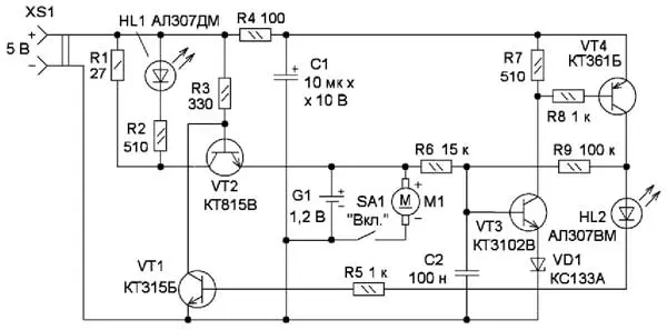

Поэтому схема ЗУ доработана, она показана на рис. 2. При подаче питания на разъём XS1 зарядный ток протекает в основном через резистор R1, а также через резистор R3 и переход база-эмиттер транзистора VT2. Падение напряжения на резисторе R1 вызывает ток в цепи R2HL1, и светодиод светит и сигнализирует о режиме зарядки аккумулятора.
Доработанная схема зарядного устройства
Рис. 2. Доработанная схема ЗУ
Пороговое устройство собрано на транзисторах VT3 и VT4. В цепь эмиттера транзистора VT3 в прямом направлении включён стабилитрон VD1. Суммарное напряжение последовательно включённых p-n переходов транзистора и стабилитрона определяет напряжение их открывания - примерно 1,35 В.
В процессе зарядки аккумулятора G1 напряжение на нём растёт. Вместе с ним растёт ток базы транзистора VT3 и соответственно ток в цепи его коллектора и через резистор R7. Когда напряжение на этом резисторе достигнет напряжения открывания транзистора VT4, напряжение на его коллекторе увеличится, и за счёт положительной обратной связи через резистор R9 транзисторы VT3 и VT4 переключатся в открытое состояние (режим насыщения). Потечёт ток через резистор R5, светодиод HL2 и переход база-эмиттер транзистора VT1. Последний откроется, напряжение на его коллекторе и, соответственно, на базе транзистора VT2, уменьшится, он закроется, и зарядка прекратится. Светодиод HL2 сигнализирует об этом.
Фильтр R4C1 подавляет пульсации питающего напряжения. Резистор R8 ограничивает ток коллектора VT3 и ток базы VT4 до безопасного значения.
В конструкции [2] автор применил на входе порогового элемента составной транзистор для уменьшения тока, потребляемого им от неотключаемого аккумулятора. В предложенном варианте ток управления пороговым устройством во время его срабатывания (ток разрядки аккумулятора G1 после отключения питания имеет такое же значение) не превышает 8 мкА. Такой ток за один месяц разрядит аккумулятор ёмкостью 600 мА · ч менее чем на 1 % его ёмкости, что сравнимо с током саморазрядки Ni-Cd аккумуляторов. При этом расчёте не учитывается уменьшение тока при снижении напряжения на аккумуляторе, которое, как известно, и при отсутствии внешней разрядной цепи уменьшается сразу после отключения от источника зарядного тока. Кроме того, ток через резистор R6 существенно уменьшается при уменьшении напряжения на аккумуляторе и практически прекращается, когда напряжение аккумулятора снижается до 1,35 В.
Транзистор КТ815 может быть с любым буквенным индексом, его можно заменить на транзистор серии КТ830 или другой, отечественного или импортного производства с допустимым током коллектора не менее 0,5 A и напряжением насыщения не более 0,5 В. Транзистор VT1 - КТ315, КТ3102 с любым буквенным индексом. Транзистор VT3 - КТ3102Г-КТ3102Е или другой структуры n-p-n отечественного или импортного производства, имеющий h21э > 150 и Iко < 0,015 мкА, VT4 - любой маломощный соответствующей структуры. Стабилитрон VD1 следует подобрать по наибольшему прямому напряжению. Сделать это можно с помощью омметра по наибольшему сопротивлению. Проверка некоторых типов диодов показала, что такие экземпляры чаще встречаются среди низковольтных стабилитронов и варикапов КВ109. Светодиоды - серии АЛ307 или другие отечественные или импортные с прямым током до 20 мА, желательно разного цвета свечения для большей информативности о режиме работы. Конденсатор С1 - оксидный К50-35 или импортный, конденсатор С2 - керамический или плёночный. Резисторы - МЛТ или любые другие, подходящие по мощности и размерам. Розетка XS1 - микроUSB, SA1 - выключатель электробритвы.
Устройство собрано в корпусе электробритвы SUNNI RM-109 на имеющейся плате, с которой удалены детали и часть печатных проводников. Монтаж проведён с помощью проволочных перемычек, светодиоды установлены рядом против окна в корпусе, в которое выходил индикаторный светодиод исходной конструкции. Резистор R1 следует установить как можно дальше от транзистора VT3 и стабилитрона VD1.
Для налаживания в собранную конструкцию на место аккумулятора G1 устанавливают истощённый щелочной элемент типоразмера АА. Подключают устройство к тому источнику питания, с которым впоследствии оно будет работать. К элементу подключают вольтметр, следят за его показаниями в процессе зарядки и определяют напряжение отключения. Если оно отличается от 1,5 В (или другого, если выбрано таковое), корректируют его подборкой резистора R6. При увеличении сопротивления резистора напряжение отключения увеличивается, а при уменьшении - уменьшается. После того, как выбранное напряжение отключения установлено, нужно несколько раз проверить его отключением и подключением зарядного устройства к сети. Если результат подтверждается, надо установить на место элемента аккумулятор, который будет работать в приборе.
Такое устройство можно использовать для зарядки аккумуляторов ёмкостью до 2,8 А·ч, т. е. практически всей номенклатуры имеющихся в продаже аккумуляторов. Для этого следует подобрать резистор R1 так, чтобы ток зарядки Iзар = 0,3 А. Для аккумуляторов ёмкостью 0,6 А·ч это будет 0,5С, а ёмкостью 2,8 А·ч - 0,1С.
При этом R1 = (5 - (UнacVT1 + UG1))/Iзар = (5 - (0,5+1,5))/0,3 = 10 Ом, где UнacVT1 - напряжение насыщения коллектор-эмиттер транзистора VT1. Соответственно надо пересчитать резистор R3, чтобы транзистор VT2 при токе коллектора 0,3 A находился в режиме насыщения. Для этого ток базы должен быть Iб = Iзар/10. Для КТ815В R3 = 100 Ом.

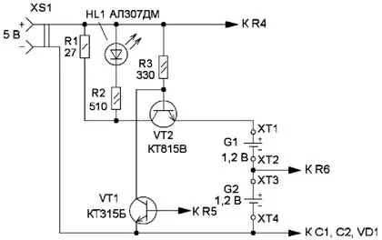

Почти не изменяя схему устройства, можно заряжать два аккумулятора (рис. 3). Но измерение напряжения происходит только на одном из них. Расчёт сопротивления резисторов R1 и R3 описан выше. На место VT2 следует установить транзистор серии КТ815, так как сопротивление резистора R3 будет мало, поскольку ток коллектора транзистора VT2 при отключении зарядки будет значительным.

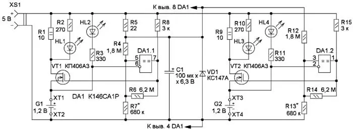

Повысить точность и стабильность отключения процесса зарядки можно, если применить компаратор (рис. 4). При этом входной ток компаратора не превысит 0,25 мкА. Подойдёт микросхема сдвоенного компаратора с низким напряжением питания, например, КР1464СА1 [3] или LM393. В качестве управляющего ключа применён полевой транзистор КП406А3 или импортный 3055L. Можно попробовать и другие, управляемые логическими уровнями на затворе. При налаживании следует учитывать, что увеличение сопротивления резисторов R4 и R12 приведёт к уменьшению порога переключения. Увеличение сопротивления резисторов R7 и R13 приведёт к увеличению порога переключения. Увеличение сопротивления резисторов R6 и R14 приведёт к уменьшению гистерезиса.
