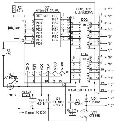

Схема передатчика представлена на рис. 1. Его основа - микроконтроллер DD1. Для подключения проводов проверяемого кабеля использованы все линии его портов, которые могут работать как выходы. Это восемь линий порта B и семь линий порта D - всего 15.
Схема передатчика
Рис. 1. Схема передатчика
Для усиления контрольных импульсов применены микросхемы ULN2003AN (DD2, DD3), содержащие по семь транзисторных ключей. Недостающий 15-й ключ выполнен на транзисторе VT1, диоде VD1 и резисторе R4.
На указанных выводах микроконтроллер DD1 формирует пачки импульсов, число импульсов в которых соответствует номеру проверяемого проводника. В цепи начальной установки микроконтроллера имеется кнопка SB1. При нажатии на неё микроконтроллер DD1 переходит в исходное состояние. Начавшая работать программа проверяет, прежде всего, разряд состояния r5.0. Если в нём записана логическая единица, программа заменяет её логическим нулём и продолжает свою работу. При повторном нажатии на кнопку перезапущенная программа обнаруживает, что в разряде статуса записан логический ноль, инвертирует его, а затем переводит микроконтроллер в энергосберегающий режим Powerdown.
Резистор R3 ограничивает ток через проверяемые провода и, следовательно, через ключи микросхем DD2, DD3 и транзистор VT1. Мигание светодиода HL1 сообщает об активной работе передатчика. Погашенный светодиод означает, что передатчик переведён в режим Powerdown. Разъём X1 служит для подключения программатора.

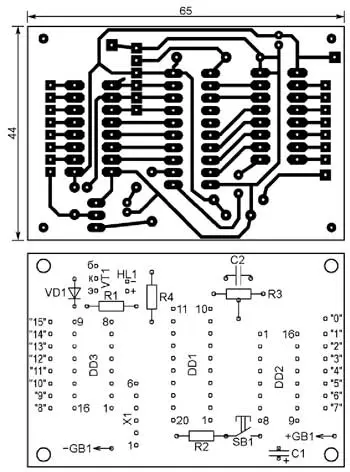

Чертёж печатной платы передатчика представлен на рис. 2.

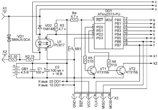

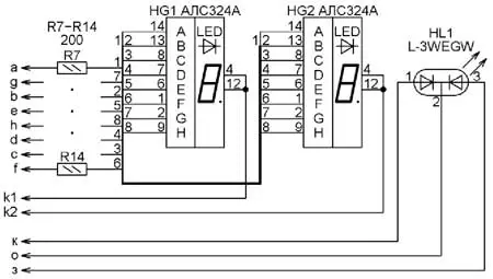

Схема микроконтроллерной части приёмника изображена на рис. 3, а индикаторной - на рис. 4. Их одноимённые выводы a-h, k1, k2, з, к, о должны быть соединены проводами. Импульсы от передатчика приходят на щуп "Х" и на провод "0" с зажимом "крокодил", а затем через оптрон U1 на вход PD2 (вывод 6) микроконтроллера. Супрессор VD1 и резистор R1 защищают вход приёмника от случайной подачи высокого напряжения.

Рис. 3. Схема микроконтроллерной части приёмника

Рис. 4. Схема индикаторной части приёмника
Двухцветный светодиод HL1 сигнализирует о наличии на входе приёмника импульсов передатчика. Зелёный цвет его свечения указывает на правильное соединение приёмника с передатчиком, при красном цвете нужно поменять местами зажим X1 и щуп X2 Информация о номере провода отображается на семиэлементных светодиодных с общими катодами индикаторах HG1 и HG2. Транзисторы VT1 и VT2 переключают катоды индикаторов, обеспечивая динамическую индикацию.
Нажатием на кнопку SB1 микроконтроллер приёмника принудительно переводят из активного режима в энергосберегающий и обратно. Разъём X3 служит для подключения программатора.

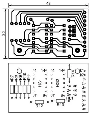

Чертёж печатной платы приёмника
Рис. 5.  Чертёж печатной платы приёмника
Рис. 6.  Чертёж печатной платы приёмника

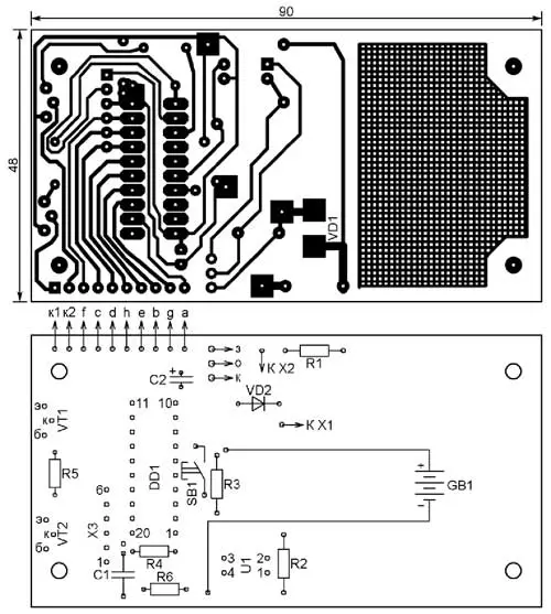

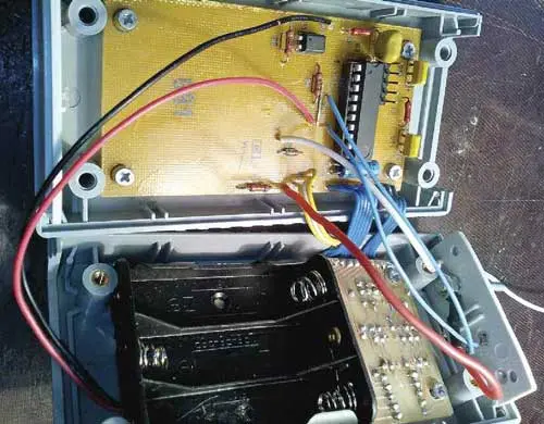

Приёмник собран на двух печатных платах, чертежи которых изображены на рис. 5 и рис. 6. Их содержимое соответствует схемам, показанным на рис. 3 и рис. 4. Платы установлены (рис. 7) в готовом корпусе G407, для крепления в них предусмотрены отверстия под саморезы диаметром 2,5...3 мм. Держатель батареи GB1, составленной из трёх гальванических элементов типоразмера AA, приклеен к корпусу термоклеем. Чтобы сделать это, на одной из половин корпуса срезаны два выступа для крепления плат. В этой же половине вырезано и закрыто красным светофильтром прямоугольное окно для индикаторов HG1 и HG2, а также просверлено отверстие под светодиод HL1.
Монтаж плат приёмника
Рис. 7. Монтаж плат приёмника

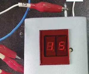

Налаживания приёмника и передатчика не потребуется. Необходимо лишь, прикасаясь щупом приёмника к зажимам "крокодил" передатчика при соединённых нулевых проводах (рис. 8), проверить соответствие цифр на индикаторе номерам на зажимах.
