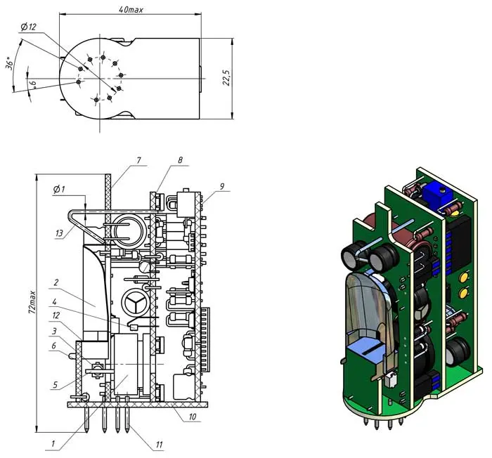

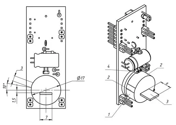

Эскиз конструкции предлагаемого оптико-механического индикатора показан на рис. 1. Его основа – бесщёточный, с внешним ротором  диаметром 17 мм  электродвигатель 1 от компьютерного вентилятора типоразмера 25х25х10 с потребляемым током 80 мА при напряжении постоянного тока 12 В. В отличие от описанного ранее [1], частота его вращения (имеющийся у автора экземпляр) уже при напряжении 5В без крыльчатки составила около 7500 мин-1, что заставило применить регулятор частоты вращения на основе модуля ССР микроконтроллера, сконфигурированного как широтно-импульсный модулятор. В качестве экрана применен кратер 2 неисправного индикатора 6Е1П, внутренняя поверхность кратера окрашена в белый цвет. Источниками света 3 являются два светодиода EL1,2, расположенные напротив друг друга и под неподвижной перегородкой 12 со щелью шириной 0,5 мм. На торце ротора электродвигателя укреплено зеркало 5,3 (рис. 1, 2). Изображение на экране формируется при каждом обороте ротора  в  два этапа. На первом этапе по сигналу оптрона 4 с открытым оптическим каналом, служащим датчиком начала отсчета по белой метке (двигатель вращается против часовой стрелки при взгляде со стороны ротора) формируется правая половина изображения. На втором этапе через 9,4 мс формируется левая  половина изображения. Расположение зеркала 3 и метки 2 на роторе двигателя 1 показано на рис. 2. Лучи светодиодов, таким образом, идут по пути светодиод – зеркало – щель – экран.

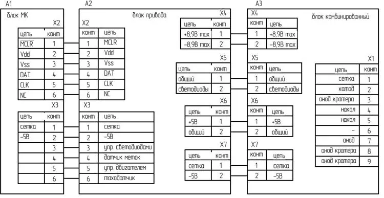

Индикатор состоит из трех блоков – блока микроконтроллера,  детали которого смонтированы на печатной плате  9 (рис.1), блока привода, детали которого смонтированы на печатной плате  8 (рис.1), и блока комбинированного, детали которого смонтированы на печатных платах  6, 7, 10 (рис.1).  Блоки соединяются с помощью разъемов в этажерку.  На печатной плате 7  (рис.1) блока комбинированного имеется штенгельный выступ. При замене импортного индикатора  выступ необходимо укоротить на 4,5 мм. Под выступом на плате расположен кронштейн 13  (рис.1), изготовленный из стальной проволоки диаметром 1 мм, одним концом и в середине припаянный к плате 7 (рис.1), другим концом вставленный в отверстие на печатной плате 8 (рис.1) без пайки. Края печатной платы 7 (рис.1) и кронштейн 13 (рис.1) образуют, таким образом, крестовину, воспринимающую нагрузку хомута ламподержателя, и удерживающую его от перекоса.  Схема соединений блоков показана на рис.6. Нумерация элементов на всех принципиальных схемах сквозная.

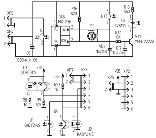

Блок микроконтроллера смонтирован на печатной плате, показанной на рис.10. Принципиальная схема блока показана на рис. 3. Гнездо XS2  служит для  питания потребителей положительного напряжения блока, а при отсоединенном блоке – для программирования микроконтроллера. Блок привода смонтирован на печатной плате, показанной на рис. 9. Принципиальная схема блока показана на рис. 4. Электродвигатель М1 приклеен статором к плате, имеющей сквозное отверстие по диаметру подшипникового узла двигателя для смазки.  Печатная плата электродвигателя М1  дорабатывается следующим образом:
- Необходимо перерезать печатный проводник  вывода 1 микросхемы DA5, входящей в состав двигателя М1.
- К  печатному проводнику  вблизи вывода 1 микросхемы DA5 припаивается гибкий проводник, соединяющий вывод 1 с отверстием “1DA5” печатной платы привода,  чем обеспечивается непрерывное питание микросхемы, а значит, и непрерывность сигнала, снимаемого с вывода 3  при регулировании  частоты вращения двигателя разрывом цепи питания обмоток.
- К контактной площадке  той обмотки статора, от которой отходит печатный проводник к выводу 3 микросхемы  DA5,  припаивается гибкий проводник, соединяющий вывод 3 с отверстием “3DA5” печатной платы привода.
Провод черного цвета, имеющийся на двигателе, необходимо соединить  с  отверстием “4DA5”, а провод красного цвета  - с  отверстием “M1com”.
На плате также расположен  оптрон  U3  с открытым оптическим каналом.

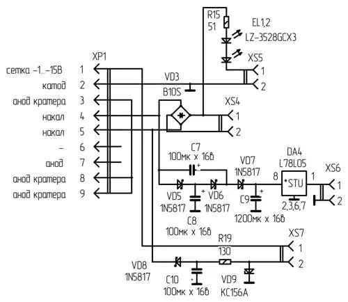

Блок комбинированный смонтирован на трех печатных платах – горизонтальной, показанной на рис. 11, объединительной, показанной на рис. 8, и плате светодиодов, показанной на рис. 7. Принципиальная схема блока показана на рис. 5. На горизонтальной плате смонтированы контактные штыри 11 (рис.1) от неисправной миниатюрной (пальчиковой)  9-штырьковой лампы.
Внимание!  Горизонтальные платы ЕМ85 отличаются от остальных цоколевкой и ориентацией штырьков!
На оборотной стороне платы указаны допустимые варианты замены.
Горизонтальная плата  имеет контактные площадки, соединяемые пайкой с ответными площадками объединительной платы. Дополнительно эти платы скрепляются эпоксидным компаундом с двух сторон в образовавшихся  углах. Плата светодиодов также укрепляется пайкой  к лепесткам кратера, и дополнительно скрепляется в нижней части с горизонтальной платой  эпоксидным компаундом  с двух сторон.  Все концы штырей горизонтальной печатной платы, и их контактные площадки со стороны вертикальных печатных плат,  должны быть полностью изолированы компаундом.
На схеме рис. 5 выводы 4 и 5 накала не соединены с общим проводом, что соответствует схеме аппарата, в котором с общим проводом аппарата соединена середина накальной обмотки силового трансформатора. При необходимости с общим проводом можно соединить вывод 4 или вывод 5 накала. На плате рис. 8 предусмотрены соответствующие перемычки. Кроме того, при соединении одного из выводов накала с общим проводом диоды VD5,6 следует заменить проволочными перемычками, а конденсаторы С7,8  не устанавливать. Катод диода VD8 и анод диода VD5 необходимо соединить перемычками с “горячим” выводом накала. При бестрансформаторном питании аппарата необходимо заменить цепь накала заменяемого индикатора эквивалентным  резистором, а цепь накала имитатора питать от отдельного понижающего трансформатора. Электродвигатель М1  и осветительные светодиоды EL1,2 питаются от отдельного диодного моста VD3, и не нуждаются в  конденсаторах большой ёмкости в утроителе напряжения в случае соединения середины накальной обмотки с общим проводом.

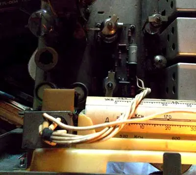

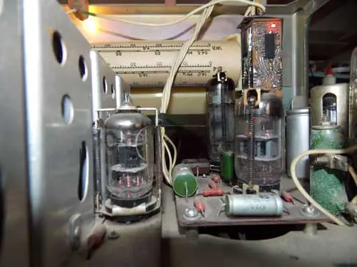

На рис.12 показана шкала радиоприемника “Казахстан” с установленным имитатором. Фотография сделана с минимально возможным значением экспозиции в дневное время.
Шкала радиоприемника 'Казахстан' с установленным имитатором
Рис. 12. Шкала радиоприемника "Казахстан" с установленным имитатором
На рис. 13 показан установленный имитатор за шкалой радиоприемника “Казахстан”, вид сверху со снятым кожухом приемника, на рис.14 показан установленный имитатор, вид сзади.

В большинстве радиоприемников достаточно свободного пространства за индикатором.
